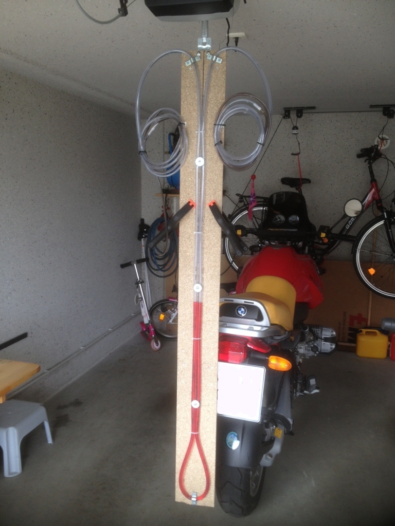

Den Differenzdruck kann man auch mit einem Schlauch messen der innen 10 mm hat, lediglich die Flüssigkeit sollte ein möglichst niedrige Viskosität haben. Bewährt hat sich rotes ATF-Öl, besser ist mit Lebensmittelfarbe versetztes Wasser.
Trotzdem werde ich immer etwas dazu sagen, wenn grundlegende Prinzipien der Mechanik falsch interpretiert oder falsch ausgelegt werden. Ne Fräs und Drehmaschiene allein genügt nicht, man muß auch wissen welche Kurbel man zu welcher Zeit zu drehen hat .... und ein bisschen mehr ....
Beidseitig Pröppel ab bringt nur einen Effekt: der Poti liefert einen falschen Wert. Da auf beiden Seiten gleich viel Luft strömt beeinflusst dies die Syncro in keinster Weise. Wurscht ob dadurch im LL 200 U/min. mehr anstehen.
Richtig, es ist ist Nebenluft, aber keine Falschluft. Deswegen schrieb ich auch einen undichten Ansaugstutzen.
1x fetteres Gemisch in einen Zylinder und 1x mageres im anderen, kann auch die Lambda-Regelung nicht ausgleichen.
P.S.: Meine Fräse hat keine Kurbel mehr, nur noch Potis. Hier arbeitet im Gegensatz zur Schlauchwaage die Elektronik präziser. ;)
