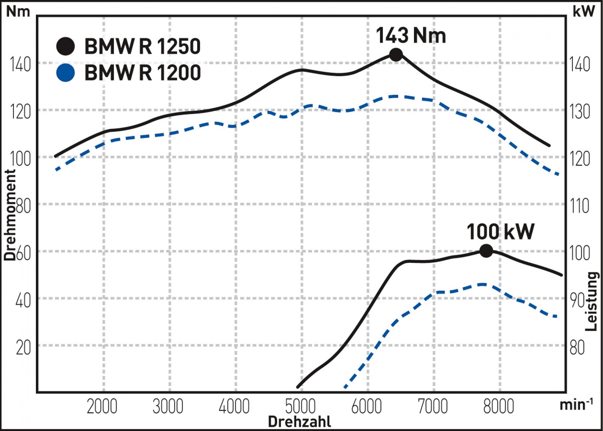

Weiss nicht wie stark Du diesen Leistungseinbruch empfindest aber ich habe einmal ein Diagramm angehaengt.
Hoffe es ist hilft ein wenig.
Danke, aber ich denke das ist es nicht, es ist wirklich sehr spürbar und wie ich meine auch nicht immer

Die Kurven zeigen Leistung und Drehmoment der LC Modelle!
