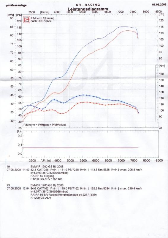

marvin59
da gebe ich dir recht. 123PS in der serie ist doch ganz schön viel !!
meine hatte nach 1800km so um die 111PS und 114Nm.
nach dem anbau einen SR-Racing komplett-anlage waren es 115PS und 125Nm
also genau das was ich erwartet habe. :-)
gruss roland
gruss roland
Hallo Roland,
Deine Werte sind absolut in Ordnung und nachvollziehbar.

zu den 123PS in einer GS muß man wissen, dass der gute Sepp bei SR immer noch nach DIN-Norm mißt (war vor 2 Monaten selber da) und BMW die Leistung in EU-Norm angibt. (andere Korrekturfaktoren)
Ich habe mal einen TÜVler gefragt, die DIN-Leistung liegt ca. 5% über der EU-Leistung.
Von den 123 PS also 5% abziehen, dann bist bei wohlwollenden 117PS nach EU-Norm. Das ist immer noch eine Menge Holz.
Vergleichbar sind aber nur Messungen die zu gleichen Bedingungen am gleichen Prüfstand gemacht wurden.

ich glaube bei der EU Norm gehen die Klimadaten deutlicher in die Berechnung ein. Wenn man jetzt auf einem Pruefstand gemessen hat,wo die Klimadaten nach EU so gelegen sind,dass der Korrekturfaktor nicht so hoch liegt,dann sind es durchaus weniger wie die 5%.
Wie Du schon schreibst,ist nur wirklich vergleichbar,was an einem Tag auf dem selben Pruefstand gemessen wurde.
Ich hatte mal auf einem Fuchspruefstand astronomische Drehmomentwerte. Ein P4 hat das dann aber ganz schnell relativiert.:)
