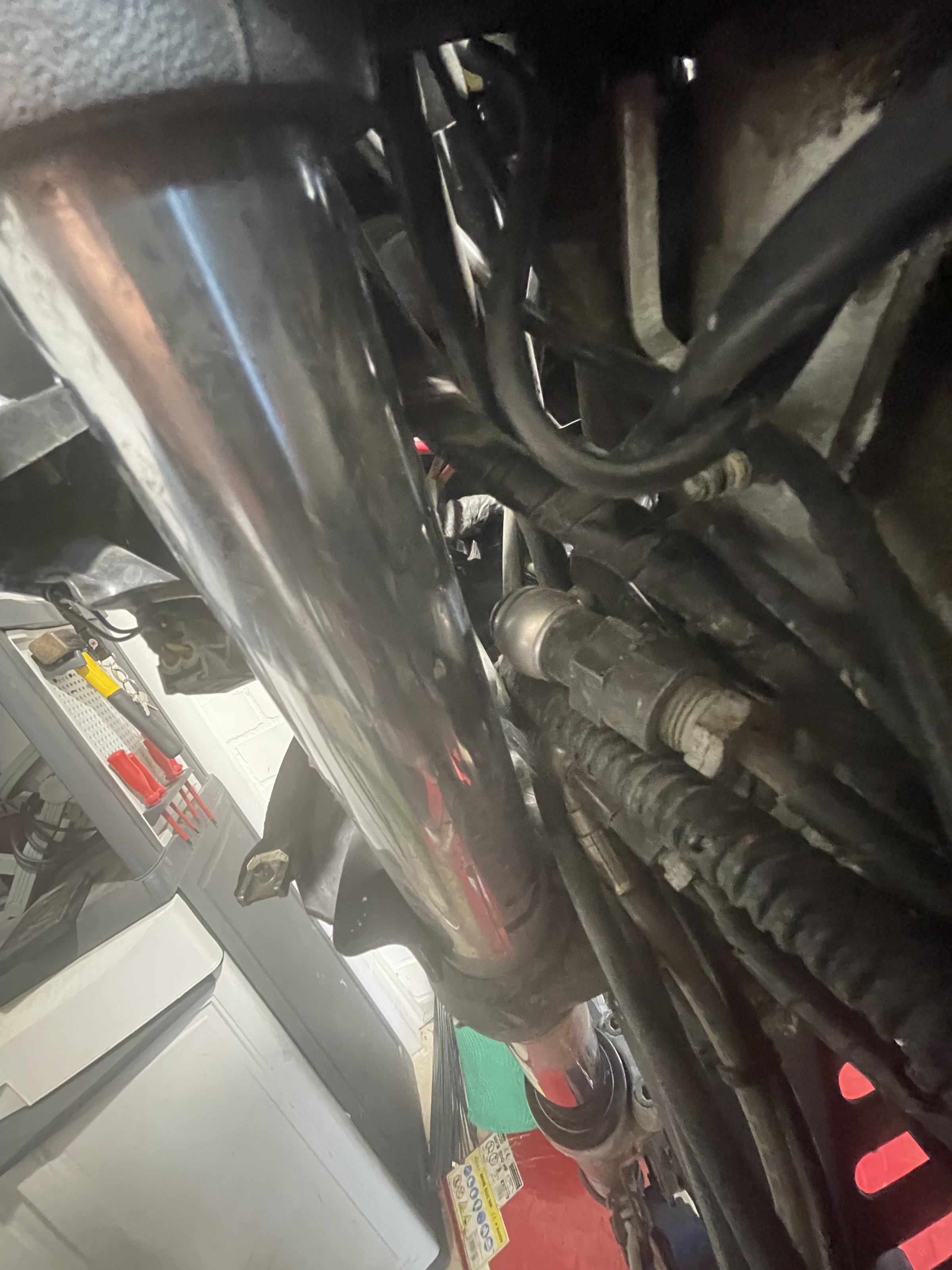

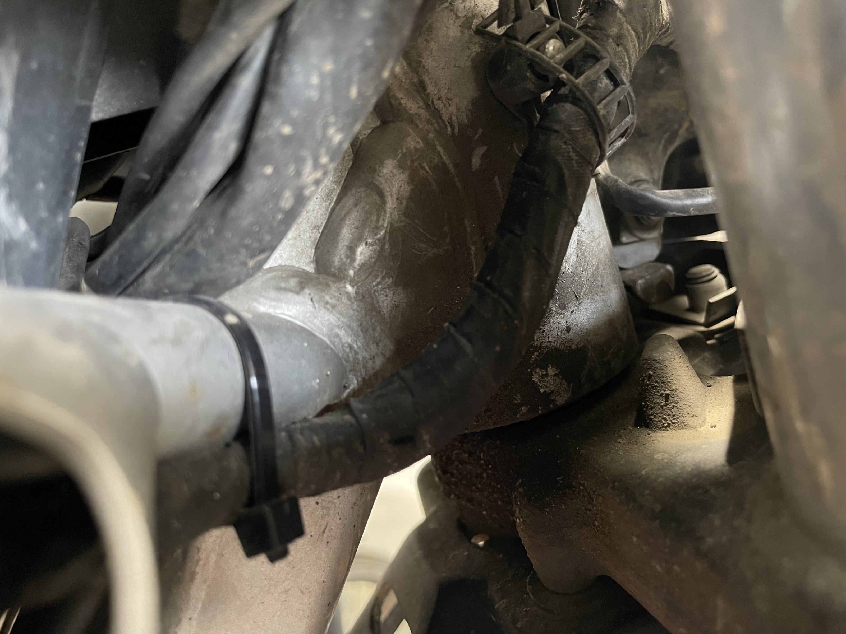

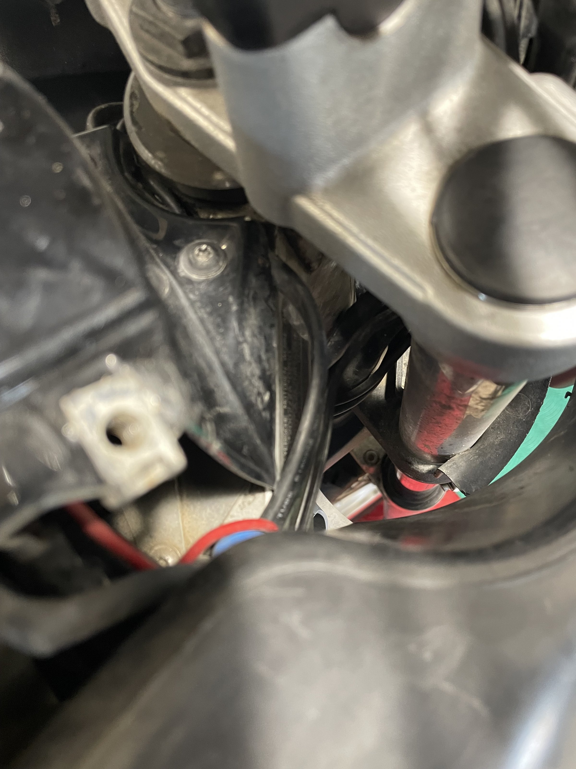

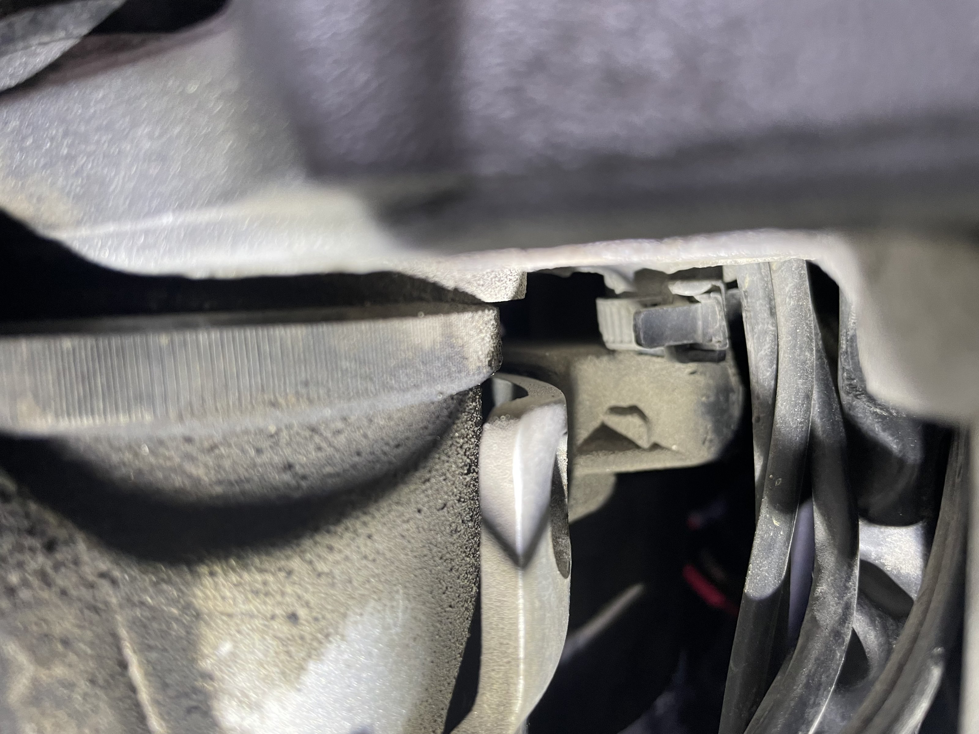

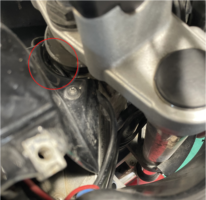

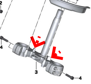

Hab jetzt mal die Verkleidung abgemacht. Was es auch ist, es hat nichts mit Kabeln oder Schläuchen zu tun. Auf einem Bild sieht man den Lenkanschlag und wie weit der jetzt entfernt ist. Alle Bilder rechts auf Anschlag.
und links…

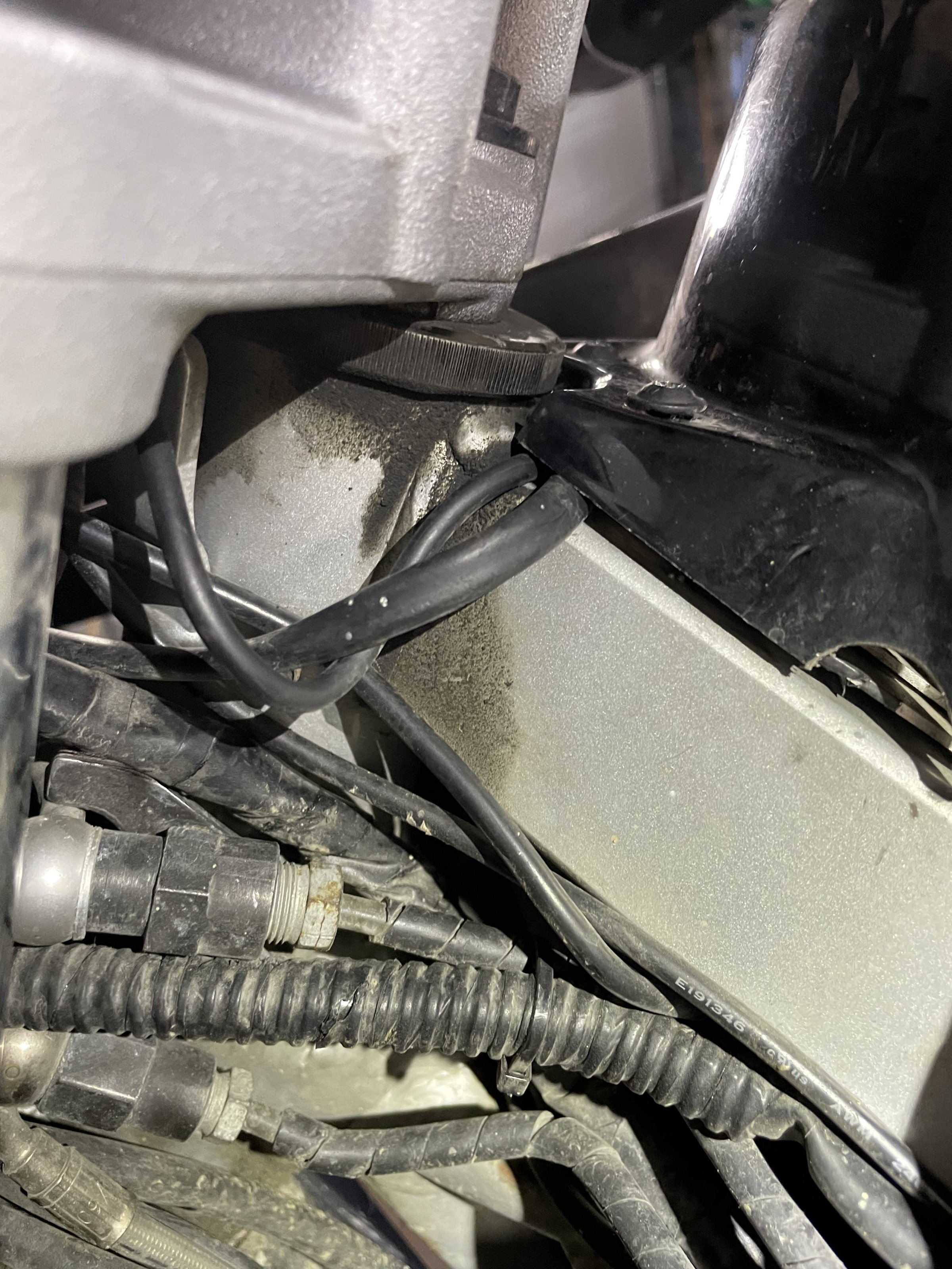

Was ist das da im Lenkkopflager?
Lewellyn

Das ist Stromversorgung, liegt aber nicht im Bewegungsbereich.
Die rechte Seite des LKL:
K25Rally
K25Rally
20.02.2022
354
R1200GS (K25) Rally
Ok, dann hat das auf dem Bild getäuscht...

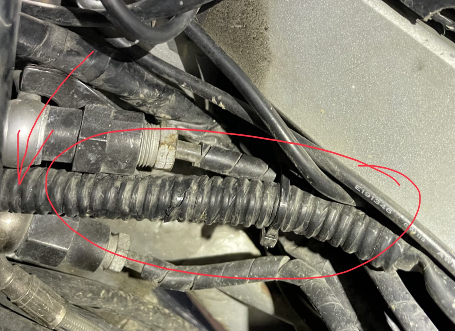

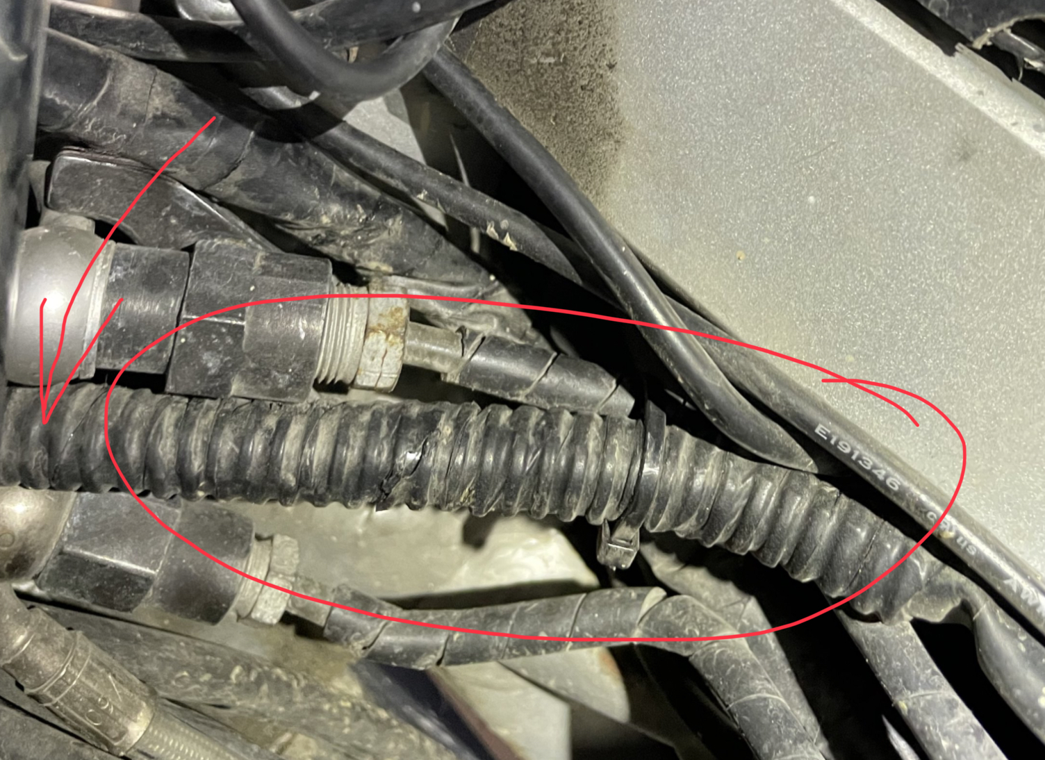

Was ist das für ein Schlauch/Kabel?
Das hab ich da noch nie gesehen, das sieht selbstgebastelt aus.
Mach das mal zwischen den Bremsleitungsanschlüssen (Pfeil) weg, da gehört nix dazwischen.

Was da drin ist an Kabeln geht in die Cockpiteinheit. Ob das Serie ist oder nachgerüstet, weiß ich nicht. Kommt aber jedenfalls nicht an die Gabel oder den Lenkkopf.
An das Lenkkopflager gehe ich alleine nicht dran. Leider ist mein „Fachmann“ für Schraubereien aktuell in Urlaub. Muss ich noch 2 Wochen warten.
Sorry, aber warum postest du solche Aussagen, denen ein vernünftiger, technischer Grund fehlt. Warum soll das weg? Nenne mal einen nachvollziehbaren Grund...
Wenn man sich in technischen Dingen nicht so auskennt, sollte man vielleicht mehr lesen als schreiben, denn ansonsten passiert es schnell, dass man Leute, die Hilfe suchen, mit deinem Halbwissen verwirrt.
Gruß Uli
