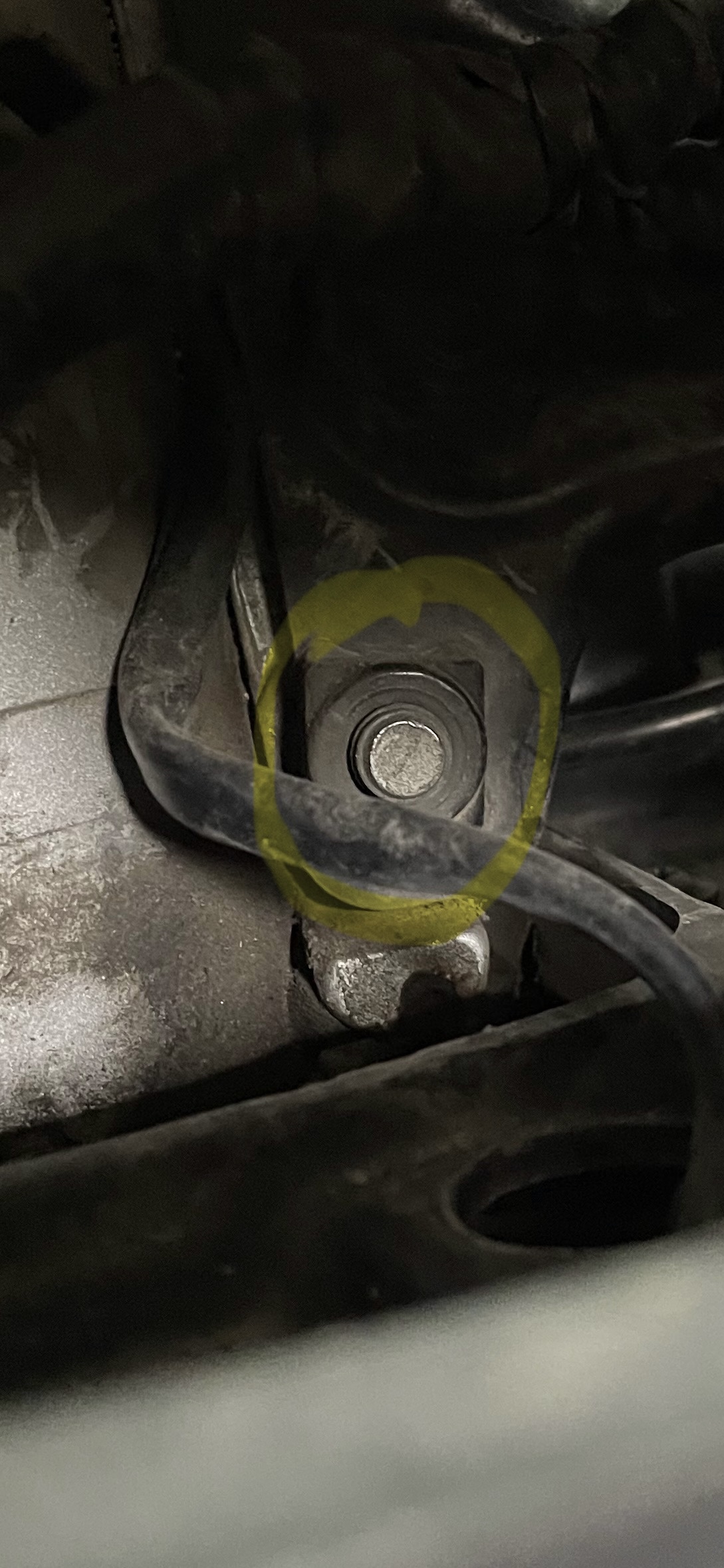

Kleine Ursache- große Wirkung.:skull:
Ich fand und finde es richtig, daß er Unterstützung hier gesucht hat. Dafür braucht man (zumindest ich) ein Forum mit vielen häufig erfahrenen Usern. Nicht jeder ist Top-Schrauber. Ich lasse die Finger davon. Schuster, bleib bei deinem Leisten.
Und gut, dass das nicht beim Fahren passiert ist. Die Ursache wäre u.U. nie aufgefallen.

Ist doch alles gut: Gründlich gesucht, sich nicht die Pferde scheu machen lassen, Ursache gefunden, Fehler behoben. Was man noch raten könnte: Auch die andern Befestigungsschrauben checken. Selten rappelt sich nur eine los.
Und für uns andere: Wieder was gelernt!

Mein Problem ist halt, ich kann nicht knien. Hocken ist schon sehr unangenehm, aber knien geht nicht. Folge des Sturzes 2019.
Egal, Problem erkannt. Kann ich doch mit dem Kälbchen nächste Woche Richtung Rumänien aufbrechen. Dank an alle für den Input. 😊

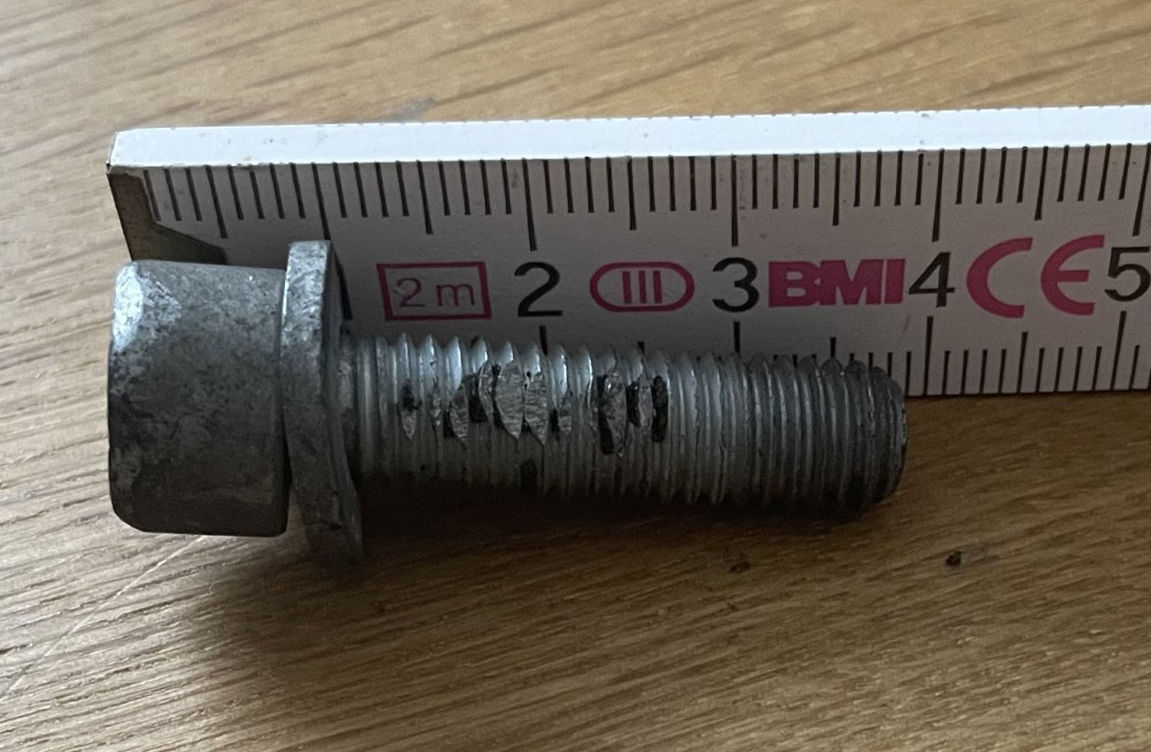

Ist doch alles gut: ..., Ursache gefunden, Fehler behoben. ... Auch die andern Befestigungsschrauben checken. Selten rappelt sich nur eine los.
Ja, allerdings was gelernt und abgespeichert. Ist mir in fast 50 Jahren Mopedschrauben noch nie untergekommen. Schwer zu sehen und sicherheitsrelevant, das hätte auch böse den Lenker bei der Fahrt blockieren können. Super, @Lewellyn, danke fürs Teilen!

Wie man an der Schraube erkennen kann, ist der Mittelteil des Gewindes nicht im Gebrauch. Nur das Endstück
Das Gegengewinde ist keine Mutter, sondern ein Stück geschnittenes Gewinde im aufgesetzten Blech. War mir auch nicht so klar.

Kann man erkennen, aber für eine größere Tour würde ich mich mit einer neuen Schraube an der Stelle sicherer fühlen. Wird der Freundliche sicher im Lager haben, denke ich
Nur das Endstück

Eine Schraube dreht sich auch nicht von Heute auf morgen komplett raus und es gab genug die immer wieder auf den Lenkanschlag hingewiesen haben.
Sollte man vorher gemerkt haben wenn man regelmäßig die Maschine kontrolliert.
