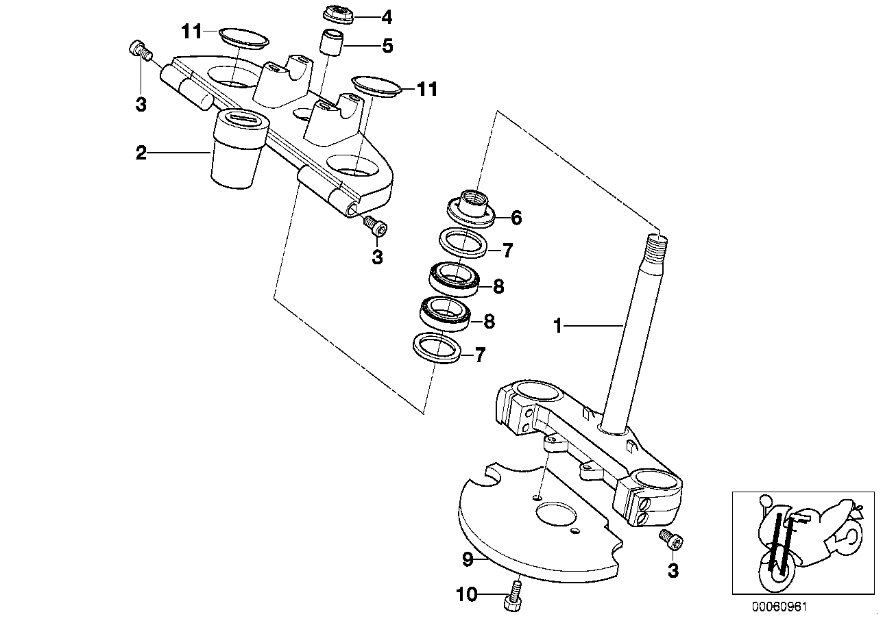

@Uli_Ddorf

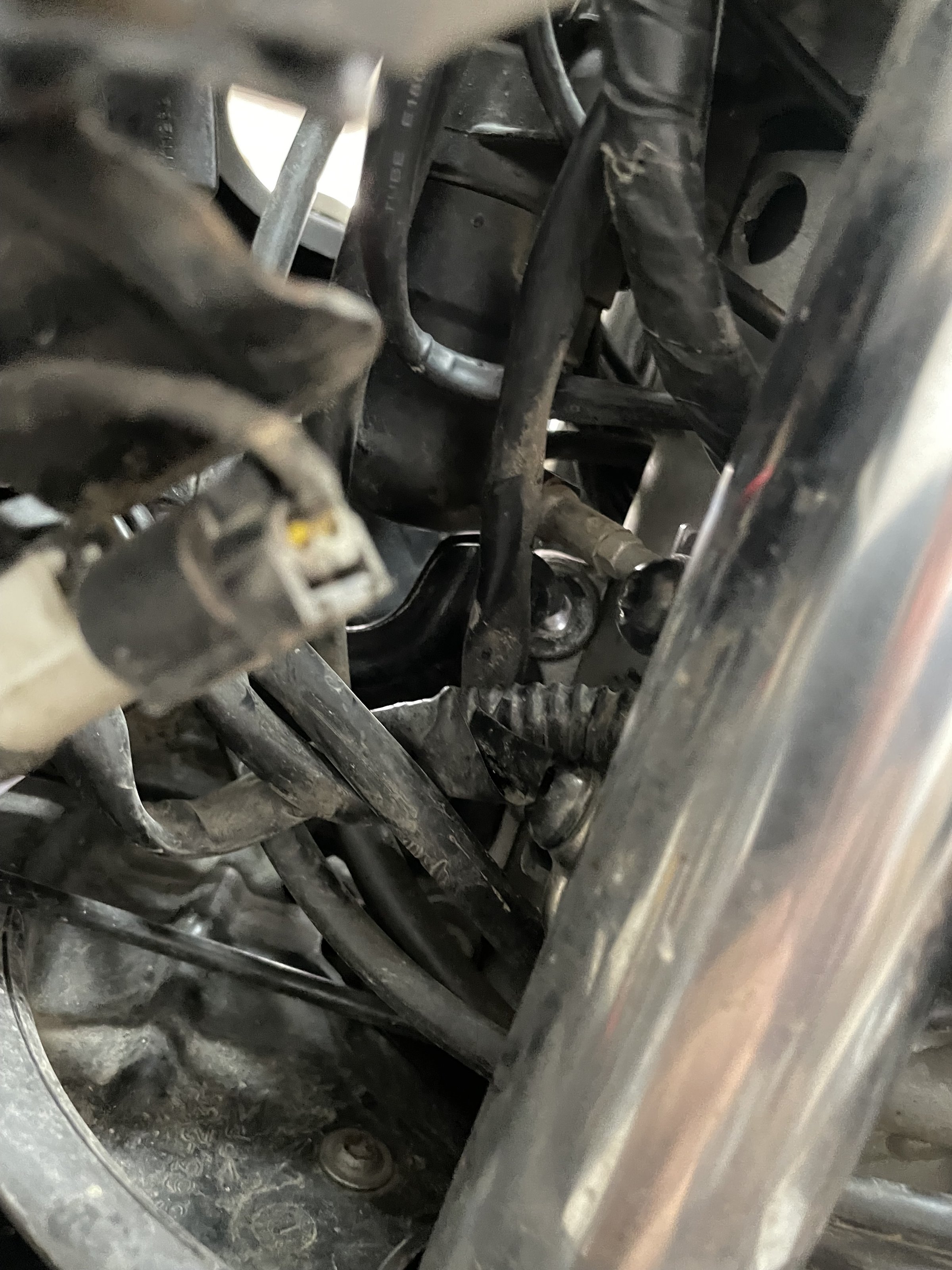

Ich hatte die G650GS 6 Jahre lang, 61.000km, hab mit meinem Halbwissen alles selbst gemacht, inkl. Ventilspieleinstellung.
Exakt an dieser Stelle, zwischen den beiden Anschlüssen der Bremsleitungen hatte sich bei meiner mal der Kupplungszug verklemmt. Das kam daher, dass ich eine Lenkererhöhung verbaut hatte und der Zug dadurch stärker unter Spannung stand und somit aus seiner ursprünglichen Position weiter unten hochrutschte und sich genau an dieser Stelle verklemmte. Die Folge war, dass sich der Lenker nicht mehr komplett nach rechts einschlagen lies und der Kupplungszug stark unter Spannung stand. Der Zug rutschte dann immer wieder unkontrolliert in diese Position, darum habe ich ihn schließlich weiter oben mit einem Kabelbinder fixiert, damit das nicht mehr passieren kann. Daher weiß ich, dass an dieser Stelle (s. Foto) eigentlich nix hingehört.

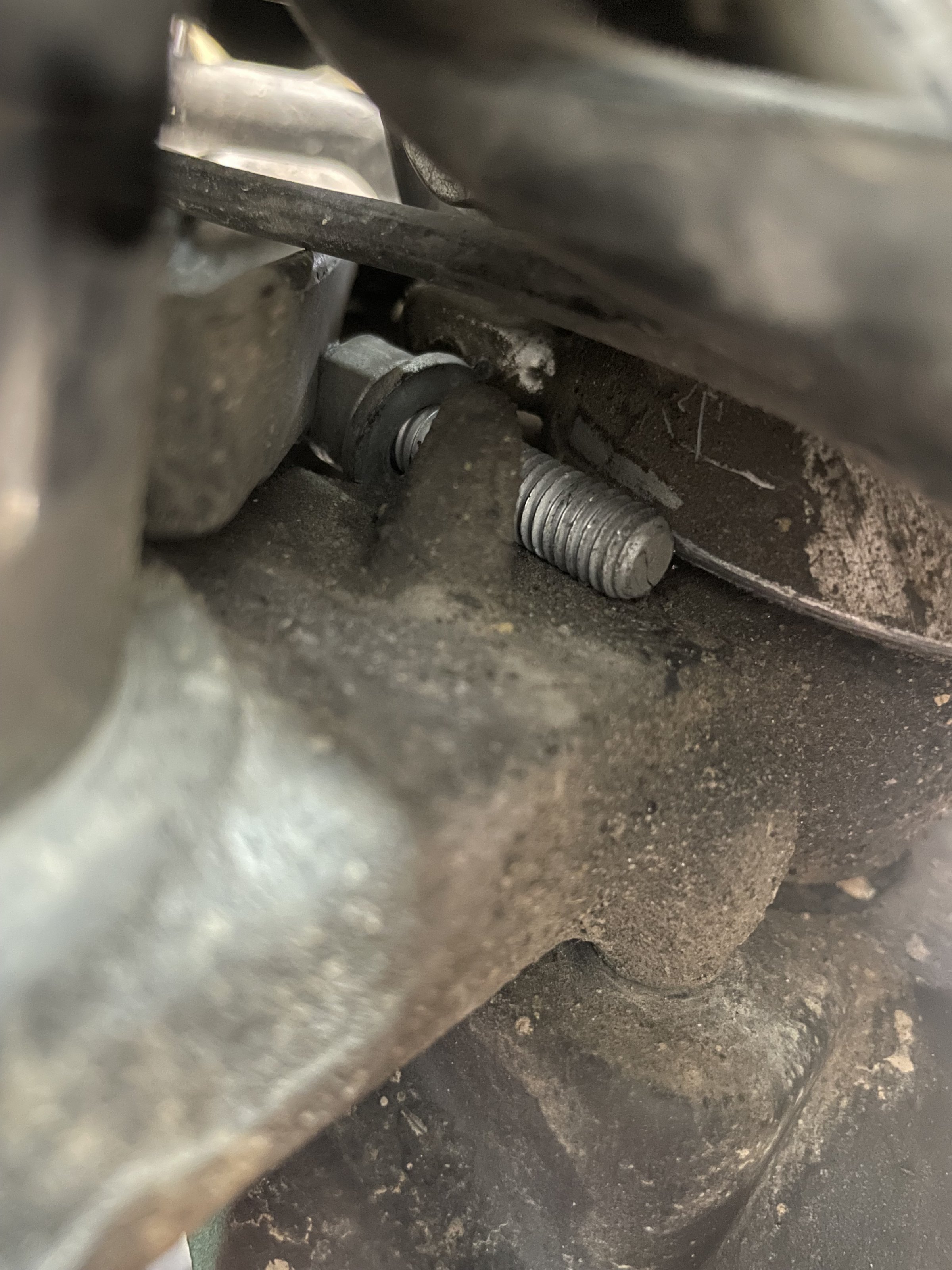

Oder was ist das Blanke Teil an der unteren Gabelbrücke.

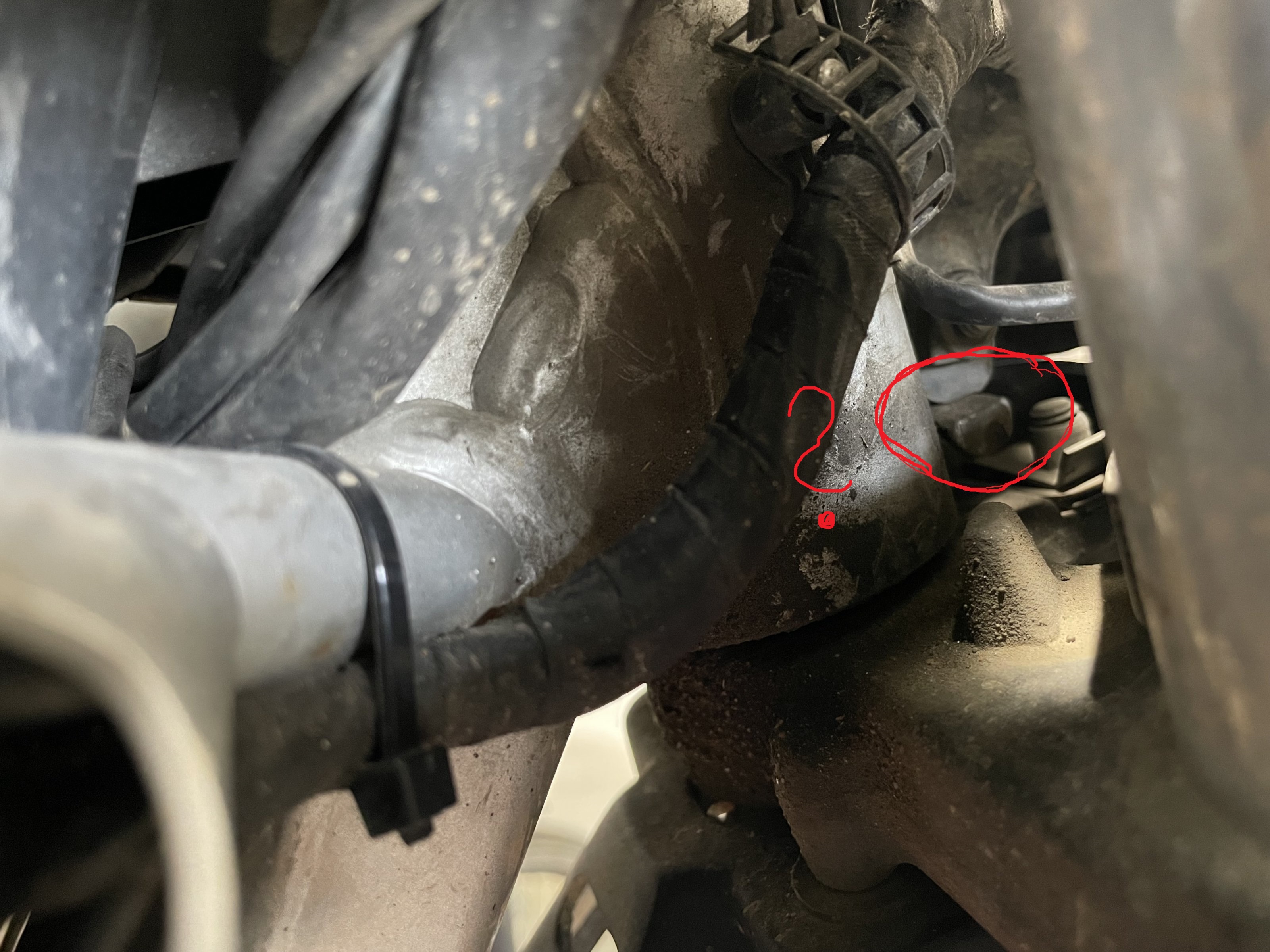

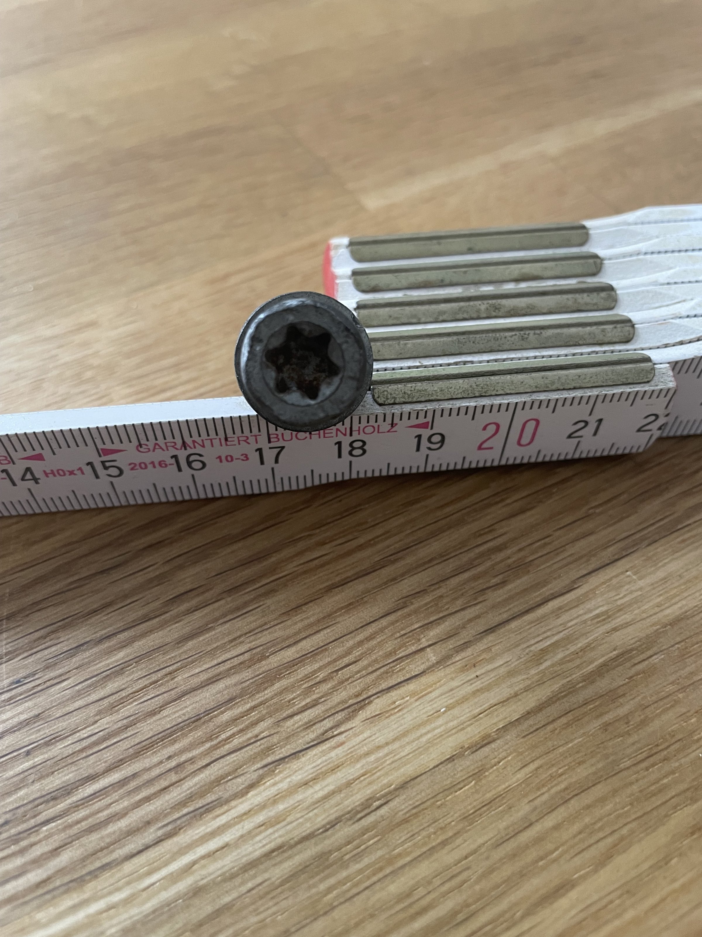

Ok. Nachdem ich mich noch mal drangesetzt habe und auch die linke Seite intensiver abgesucht habe, hab ich die Ursache gefunden. Allerdings wirft die eine neue Frage auf: Wo zum Teufel ist die her?

Das is ja geil, sensationell!
Die Schraube KÖNNTE (?) von dem montierten Spritzschutz stammen, der oben zwischen den Gabelholmen angebracht ist. Ich meine diesen halbmondförmigen Deckel aus schwarzem Kunststoff, der auf der unteren Gabelbrücke sitzt. Der ist mit 2 solcher Schrauben von oben befestigt, vielleicht fehlt da eine. Von der Größe könnte das hinkommen.
Übrigens, stell Dir mal vor, sowas passiert während der Fahrt, das die sich dort verklemmt. :frown:

Hätte nach der Demontage auffallen können, aber aufgrund diverser Umstände hatte ich da in dem Winkel, wo man sie sehen kann, auf der linken Seite nicht geguckt. Erst die Frage nach dem Lenkanschlag brachte mich drauf, dass ich genau da auf der linken Seite noch nicht geguckt hatte.
Während der Fahrt hätte ich mich ohne wenn und aber aufs Maul gelegt, keine Frage.

So, nachdem ich nun wieder etwas Zeit für die Garage abzwacken konnte, es ist die obere Schraube des „Cockpithalters“, oberhalb des Kabelschutzes.
