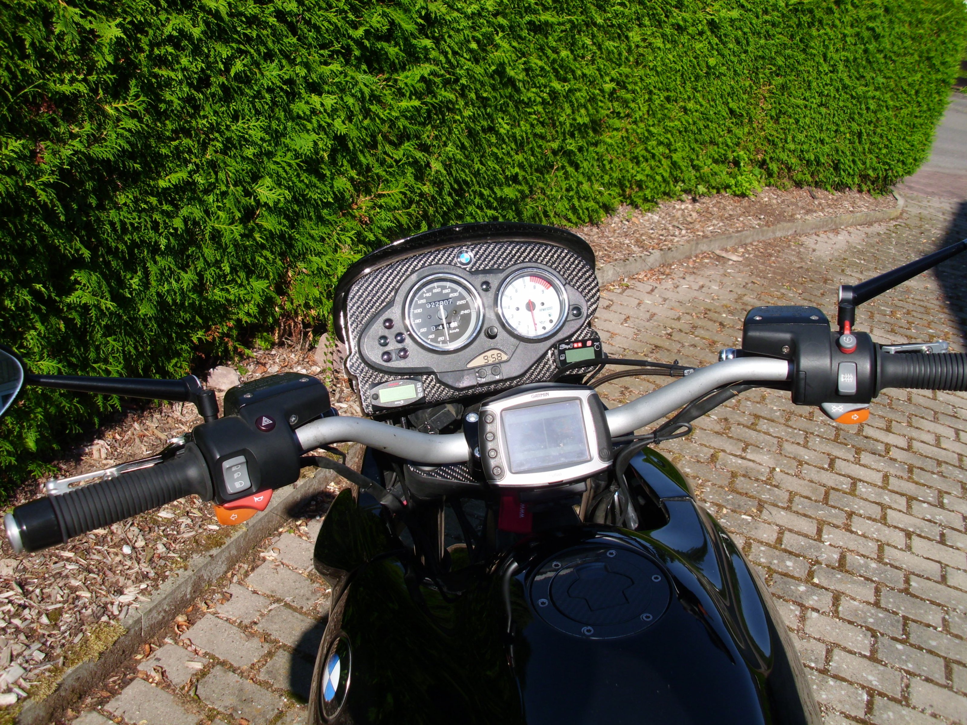

Ich habe mir Adapter von 22mm auf 28mm gekauft (SW-Motech) und den Lenker inkl Gewichte der R1200GS bis 2007 montiert.
Eine Lösung für die Verkabelung der Heizgriffe hab ich mir gespart, ich brauche keine Heizgriffe.

Schickes Armaturenbrett, das nicht mehr nach IVECO aussieht...
Von welchem Moped stammt das?
Ist der 12er Lenker etwas mehr zum Fahrer hin gekröpft?

Das Cockpit ist Rockster (ähnlich R1100S), wie auch die ganze Basis meiner GS.
Der Lenker ist von der Kröpfung her dem Lenker der 1150 sehr ähnlich und mit dem Adapter wie mit 25mm Lenkererhöhung.
Ich hab das nur aus optischen Gründen umgebaut (und weil ich den Lenker schon auf der Guzzi Griso hatte).
Herrlich, treffender kann man die robuste (Un)Eleganz nicht bezeichnen :D
Ähnlich missgestaltet sieht noch das Armaturenbrett eines Fiat Multipla aus (nicht das Original aus den 60ern). Beim ersten Fiat Uno und beim Citroën GS und CD gab es auch tumorartige Auswüchse... Waren da Kinder am Werk? Oder jemand zu viel LEGO®?
Kann man das Design der GS-Armaturen noch ver(schlimm)bessern wenn man kräftige farbige Akzente setzt? :rolleyes:
