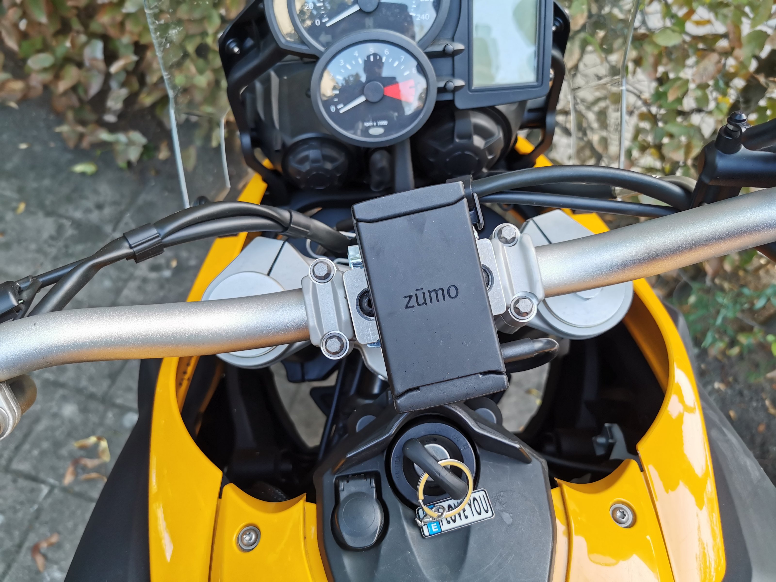

Gestern bei meiner ersten Offroad-Erfahrung mit meiner 800gs hats mich natürlich wunderschön geschmissen, wie denn auch sonst. Das Motorrad ist allgemein Recht glimpflich davogekommen aber mein lenker sitzt scheinbar schräg auf der den Gabeln. Der Lenker an sich ist denk ich noch in Ordnung aber das gesamte "lenkergebilde" inklusive der Aufnahme liegen schräg auf den Gabeln. Weiß jemand was da kauputt sein könnte oder welche teile es zu wechseln gilt. Lenkkopflager ist meiner Meinung nach nicht ausgeschlagen und Gabeln sind auch gerade. Zumindest bei der Schandfahrt nach Haus ist mir nichts aufgefallen, bei der Inspektion zu Hause auch nicht. Vielen Dank für eure Hilfe im voraus.

Mach einfach mal die Gabelbrücke oben lose und schau was passiert.
Wenn du Glück hast, ist die nur etwas verdreht!

Nach dem Bild scheint die Lenkeraufnahme nicht mehr richtig zu sitzen. Lenker abnehmen und schauen wie es dort aussieht (Klemmböcke).

wenn die Gabel verdreht wäre säße der Lenker aber noch in Flucht mit der oberen Gabelbrücke und der Lenker wäre nur beim fahren schief. In diesem Fall sitzt der Lenker wie von meinem Vorredner gesagt nicht mehr richtig in der Aufnahme oder die Aufnahme nicht richtig in der Gabelbrücke. Die Aufnahmen sind in der Gabelbrücke oft gummigelagert und können sich verdrehen. Je nachdem wie es bei dir verbaut ist muss du entweder den Lenker abnehmen und die Aufnahme richten oder nur die Aufnahme unter der Gabelbrücke lösen und den Lenker richten. Alles vorrausgesetzt es ist nichts verbogen oder gebrochen.

Fahr mit dem Vorrderrad links neben einen Laternenpfahl oder Garageneinfahrt o.ä., so dass das Rad seitlich ansteht.
Dann mit beiden Händen einen kräftigen Ruck nach rechts am Lenker (links drücken, rechts ziehen), zu 98% passts dann wieder.
Wirst du beim offroad-Fahren noch öfters machen müssen.

Hast aber schon gesehen das der Lenker auf der oberen Gabelbrücke schief zu derselben steht..?
siehe # 4
Kann aber passieren das er sich dann zusätzlich die Gabel verdreht.
