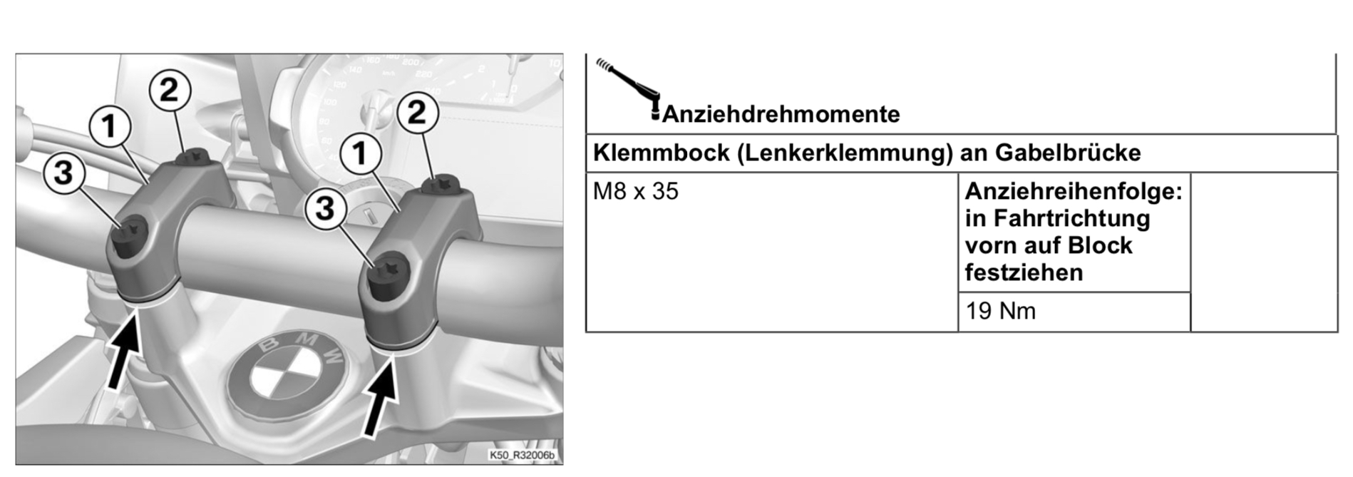

gestern hab ich bei meiner LC-GSA den Lenker einmal in die vordere Stellung gedreht sprich ich sitze jetzt näher am Lenkkopf und siehe da das Bike ist um einiges handlicher geworden und mann hat auf einmal ein Gefühl fürs Vorderrad!
mir ist schon klar das sich die originale zurückgelegte Chopperstellung des Lenkers negativ aufs Handling auswirkt aber das es gleich so viel ausmacht!?
Spitzkehren gehen jetzt um einiges schneller weil mann endlich Gewicht aufs Vorderrad bringt!
wie sind eure Erfahrungen zu den beiden Lenkereinstellungen?

ja ich weiss,aber probier es selber aus ,sind nur 4 Schrauben (mit 19Nm) und die vorderen zuerst auf Block befestigen, dann die hinteren und dann nochmals alle mit 19Nm nachziehen!
dann fährst du was die Mühle hergibt durch Spitzkehren und du wirst merken das mann fahraktiver am Bike sitzt und das Vertrauen zum Vorderrad besser ist!
wenn der Lenker wie bei einer Chopper fast wagrecht zurückgedreht steht kannst du 200kg haben und das Bike fährt trotzdem scheisse durch die Kurven!
das der Lenker dadurch leicht höher wird ist für manche sicher ein nachteil aber darum gibt Bmw diese 2 Positionen vor und wenn mann will kann mann auch noch darüber hinaus was stehend fahren noch leichter macht.
einfach probieren! diese 10 Grad merkt mann wenn mann schnell durch enges Winkelzeugs fährt extrem! lg

bei der LC ists auch stufenlos nur gibt Bmw 2 Markierungen am Lenker vor damit mann sich wieder leichter an das original richten kann ohne selbst makieren zu müssen..
auch Kupp. und Bremse kann mann schön nachdrehen damit wieder alles zusammenpasst. lg
