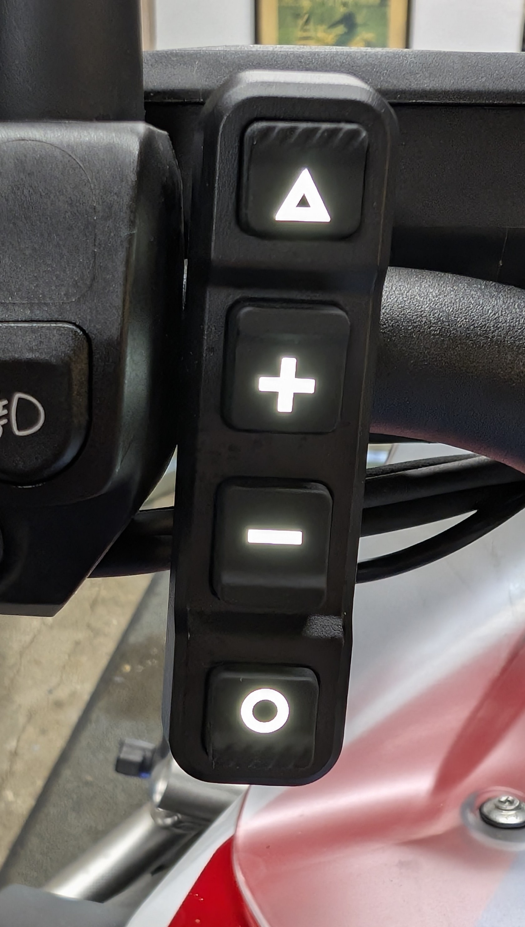

Vielen Dank für Rückmeldung.
Wenn Du mal Zeit und Lust hast - könntest Du mal ei par Fotos von etwas weiter weg / aus anderen Perspektiven vom Controller machen?
Ich kann mir noch nicht so richtig vorstellen, wie sich das Teil so größenmäßig am Lenker der GS macht.
Eilt aber nicht, mein Tread ist gerade gekommen und den muss ich auch erst einmal anbauen …
Vielen Dank!

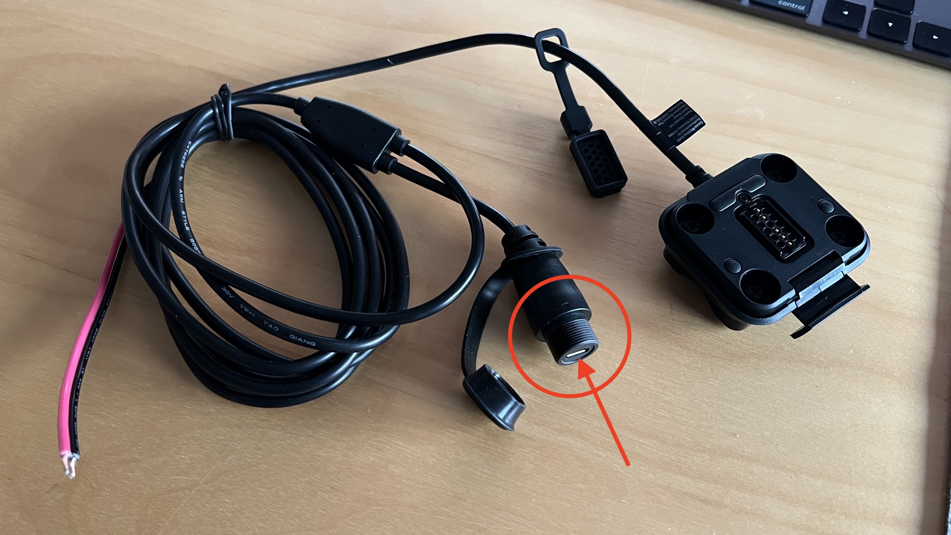

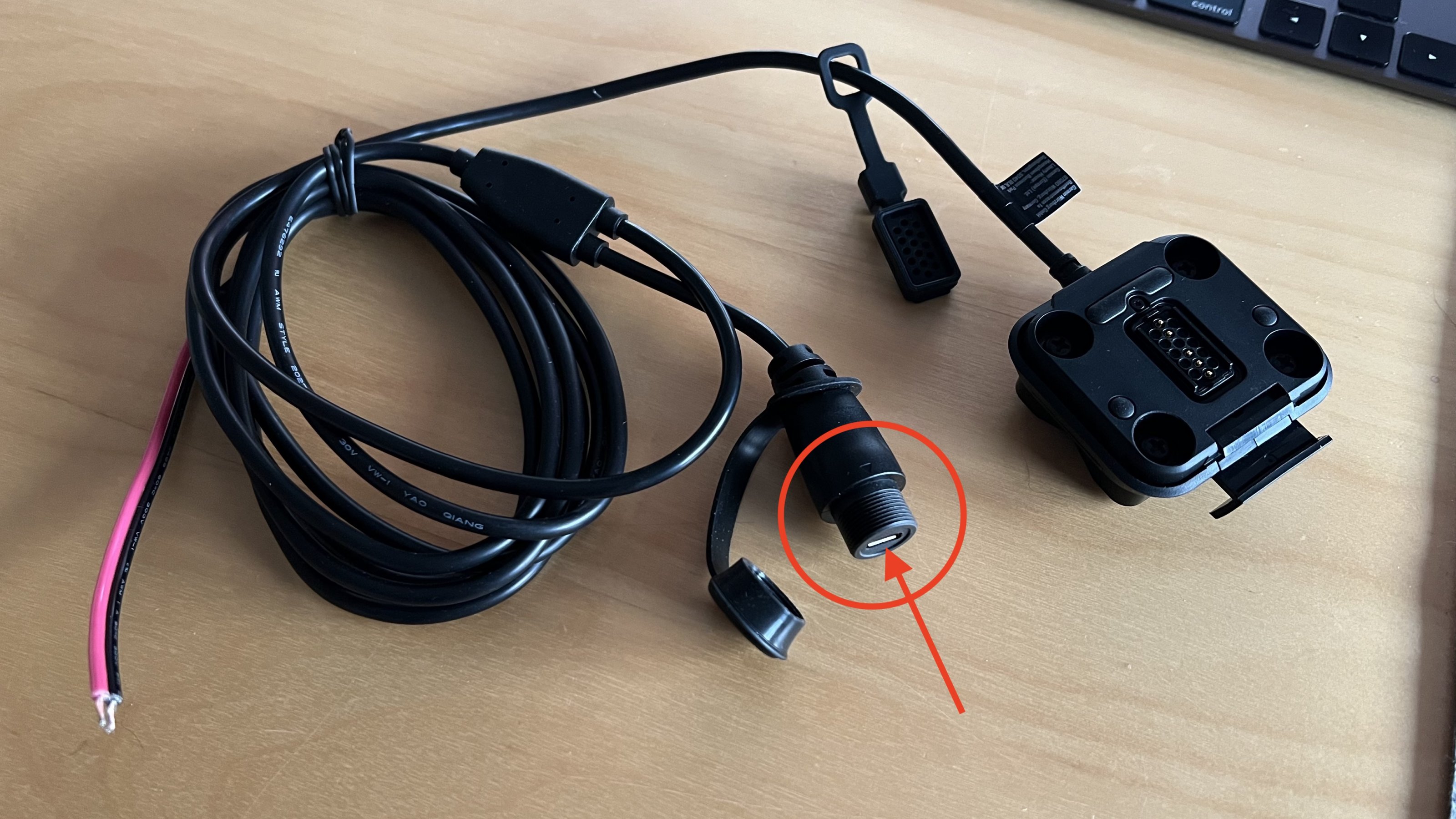

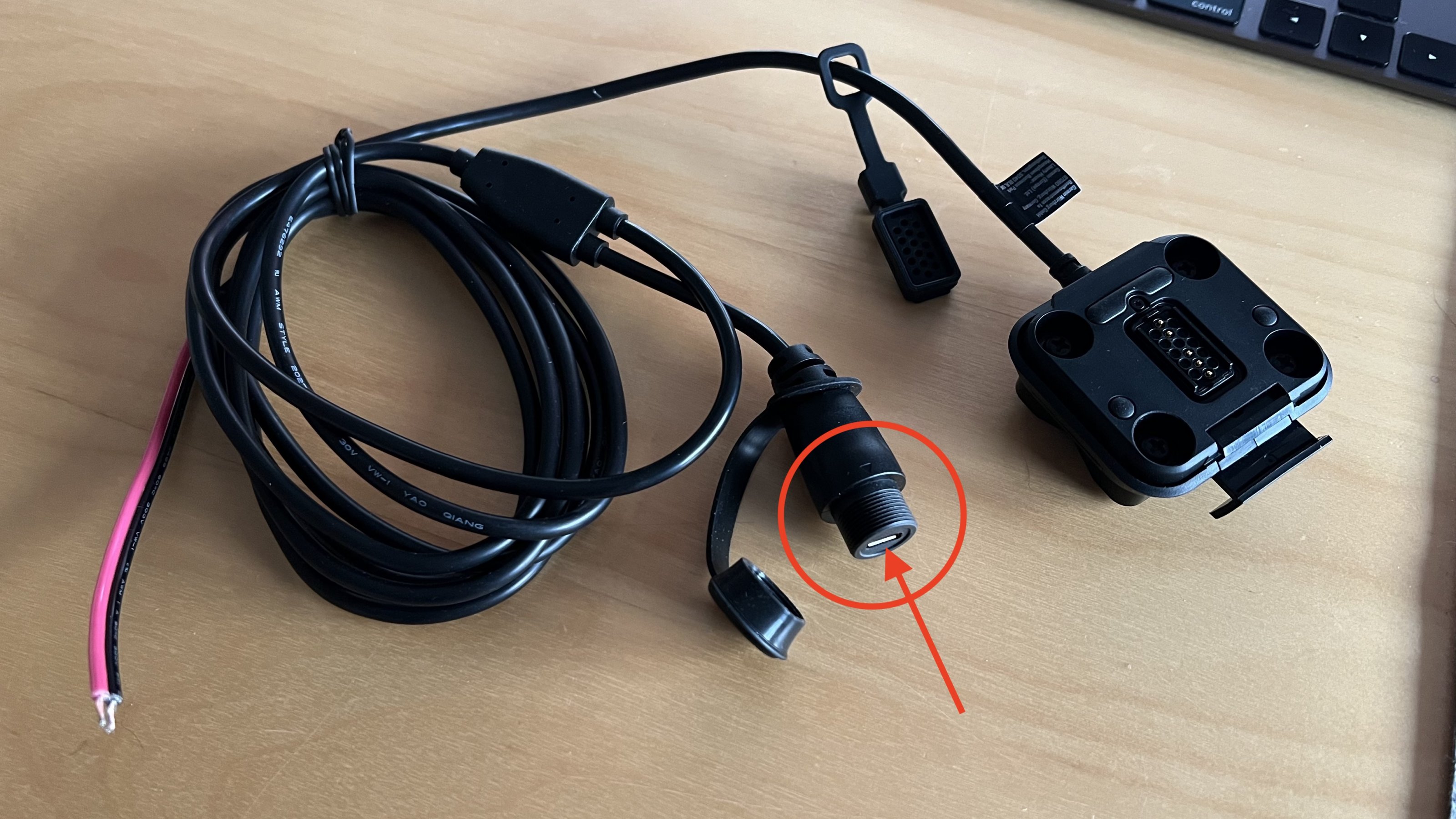

ich habe gestern mein Garmin Tread 2 bekommen, am Kabel der Stromversorgung befindet sich über eine Y-Weiche ein USB-C Anschluß. Bevor ich das Kabel beherzt auf passende Länge abkneife – kann / wird hier ggf. der Lenker-Controller angeschlossen?

Ja und hör auf irgendetwas abzuschneiden, das restliche Kabel kannst Du doch gut verstauen

Bitte berücksichtigen, wenn man die Fernbedienung an einem Zumo XT2 anschließen möchte, dass ein Y-Kabel für 80 Euro zusätzlich benötigt wird, dass dann auch neu von der Halterung verlegt werden muss.
das für das XT2 notwendige Y-Kabel kostet nur 40,- € und hat die Bestellnummer 010-13285-00
nur der Richtigheit halber :-)

Das Y-Kabel ist zwar erforderlich, muss aber beim XT2 nicht das teure sein.
Gast-15146
Laut Garmin ist das aber für den Group Ride Tracker. Wer es mit offenen Kabelenden für den Stromanschluss haben möchte braucht das teure Y-Kabel.
Scheidet ihr den Stecker sonst vom Group Ride Tracker ab?

Jupp, hab den Stecker abgeschnitten und an den Car-Tool-Stecker der BMW angeschlossen
ist einfach der Plus und Minus-Pol den Du zur Stromversorgung des XT2 und über die Y-Weiche für den Lenker Controller benötigst
im NaviBoard-Forum ist das Thema Kabel sehr anschaulich beschrieben und auch paar Bilder dazu
hier der Link, hoffe das ist okay...soll ja auch den Foren untereinander helfen :-)

Kurze Frage an @GS-Monster :
Das ist KEIN USB-C sondern ein GARMIN-eigener Stecker für Lenker-Controller oder/und GroupRide-Tracker.

Passt der Controller auf einer 1250 GS neben das Wonderwheel?
