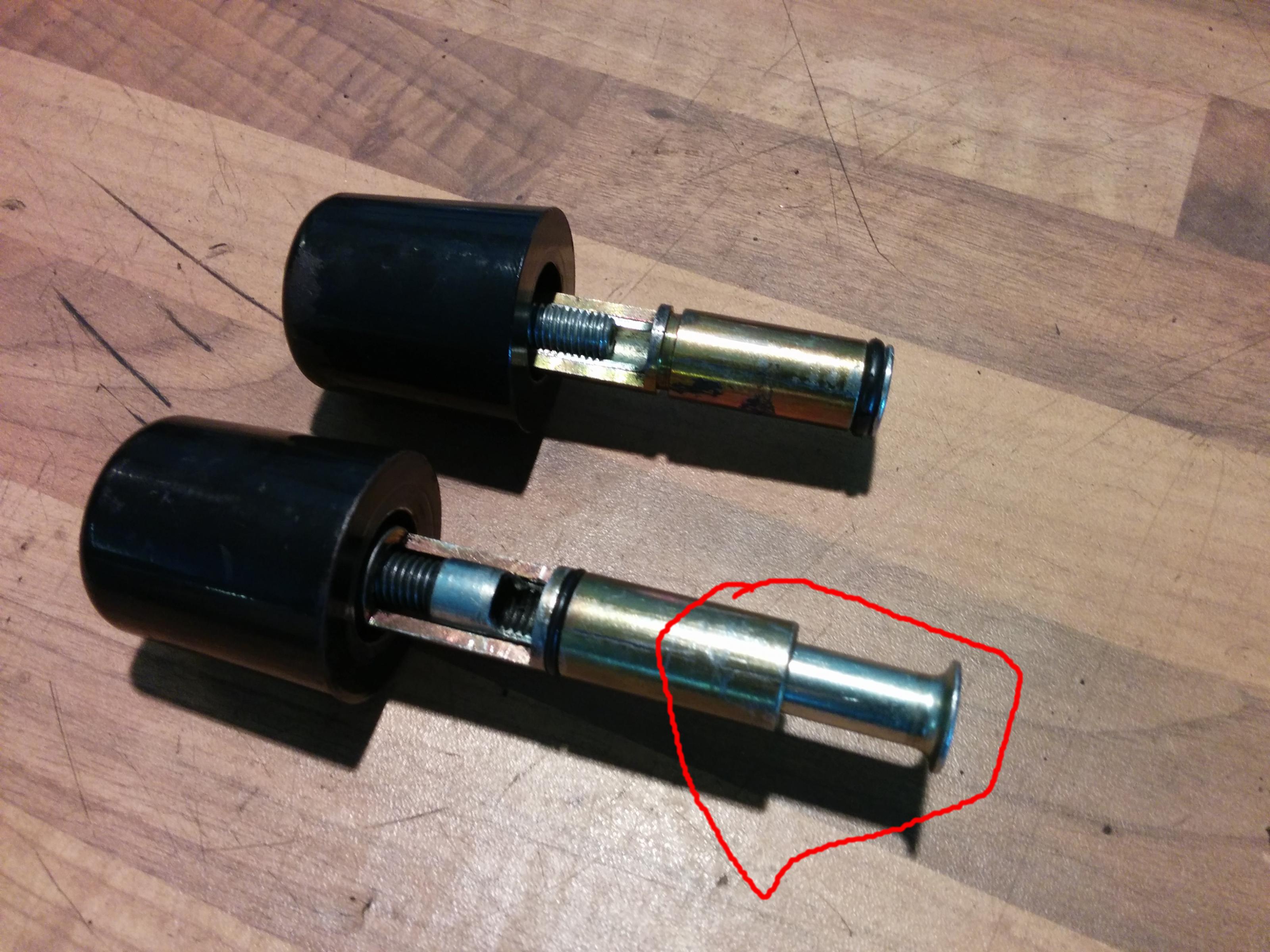

Hallo zusammen,
ich habe ein kleines Problem mit meinen Lenkerendengewichten, sie halten nicht fest weil wohl etwas fehlt, vielleicht kann mir jemand helfen. Auf dem Foto sind beide zu sehen, ich denke dass bei dem unteren etwas mehr fehlt als nur der Gummiring, weil auch mit Gummiring hält da nicht so viel.
viele Grüße

da fehlen die Klemmhülsen .... so möchte ich sie mal bezeichnen
Funktion
durch die Schraube wird die Hülse in Richtung Lenkerende gezogen und spreizt dabei die Klemmhülsen (die fehlen) auseinander und klemmen die Endgewichte im Lenkerrohr durch spreizung fest.
Beim oberen Gewicht fehlt diese Zughülse komplett
Bei beiden fehlen die Spreizhülsen/Backen .
So kann da niGs spreizen und sich im Lenkrohr festklemmen ...
So eine Konstruktion hab ich be BMW auch noch nie gesehen ,,, da gibts ein Gewinde am Lenkerende wo das Gewicht angeschraubt wird ... ohne Klemmung und spreizung

hab ich so auch noch nicht gesehen. ist bestimmt nix originales sondern für zubehörlenker.
meine vermutung ist allerdings:
der innere (unten fehlende) gummiring ist die klemmung.
der wird groß gedrückt beim anziehen der innenhülse.
der äussere (oben fehlende) ring dient der führung im lenker.
das ganze muss ohne viel spiel im lenker sitzen, also schon saugend eingeführt werden (jaja ... :tongue:), sonst kann die gummiringklemmung nicht greifen.
besonders fest wird das ganze eh nicht werden.

ok Danke für die Antworten, ja Original ist der Lenker nicht deswegen auch kein Gewinde. dann werde ich mal mit Ersatzgummiringen testen.

Hi
Wenn ich das richtig beurteile fehlen da 2 O-Ringe.
Beim oberen Teil ist einer "hinten", beim unteren "vorne". Meine Behauptung ist, dass da jeweils 2 Ringe rein gehören.
Das untere Teil sieht so aus als könne man diese Klemmhülse (oder wie immer man das Ding bezeichnet) wesentlich weiter einschrauben. Dann verschwindet sein Innengewinde "im" Gewicht und es sieht so aus wie das obere.
Je nach dem wie dick man die Ringe wählt kann man die Teile unterschiedlichen Rohrinnendurchmessern anpassen

Hi,
denke auch das da nur einige Gummis zum "Zusammendrücken" und damit zum Fixieren fehlen. Was mich vielmehr interessiert ist, woher diese Dinger stammen...sowas suche ich eigentlich schon ewig :o
