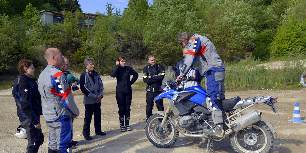

Bevor Du bei 1,83 m über eine 8 cm-Lenkererhöhung nachdenkst, solltest Du Dir zuerst Gedanken über die Körperhaltung beim stehend Fahren machen. So wie es der Kollege aus einem anderern Fred vormacht, bringt das nämlich gar nix beim Geländefahren.
Bei King Kenny schauts schon dynamischer aus, auch ohne Lenkererhöhung:

Danke Polly für die Bilderchen ... auch, wenn man die so nicht miteinander vergleichen kann ...
Ich war zwar nicht in Hechlingen, aber bei RawHyde Adventures in sunny CA, USA.
Du hast aber schon recht, Polly, dass die Körperhaltung sich der Strecke und Fahrt anpassen muss (Berg auf oder ab, Kurve, bremsen, etc, cc.).
Hier noch ein nicht dynamisches Bildchen :rolleyes:
