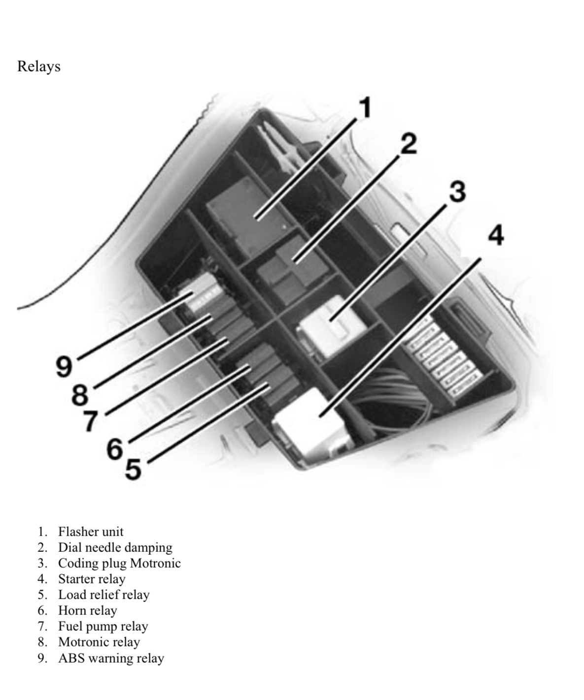

ich brauche mal Rat mit einem Problemchen bei meiner Dicken. Die ist von 2001, also noch mit einem richtigen Lichtschalter.
Wenn der Lichtschalter eingeschaltet ist und ich die Zündung einschalte oder starte, geht das Licht manchmal verzögert an. Hatte schon die Schaltereinheit im Verdacht und deshalb erneuert. Aber das Problemchen ist noch da.
Meine Werkstatt hats mal am Starterrelais rumgeprockelt und dann zig mal versucht und das Licht war immer sofort an. Als ich die Dicke wieder abhole, zickt sie wieder und das Licht kommt verzögert.
Das ist echt komisch. Die Batterie scheint noch gut zu sein. Hat jemand schon mal so ein problem gehabt und ne Idee? Ich tippe mal auf ein Masseproblem.........meine natürlich nicht das Gewicht von meiner Dicken!

Die Batterie scheint in Ordnung zu sein, oder hast du mal gemessen?

Mal ein anderes Entlastungsrelais probieren?

Entlastungsrelais sollte wohl das Problem sein.

das Relay 5 ist für die Lichtverzögerung beim starten zuständig.
Du kannst es Testweise mit den Relays 7 oder 8 zum testen tauschen. Brauchst du Schaltpläne?

neue Batterie und neues ( gebrauchtes ) Entlastungsrelais ( Nr. 5 ) scheinen geholfen zu haben.:Augenrollen:
