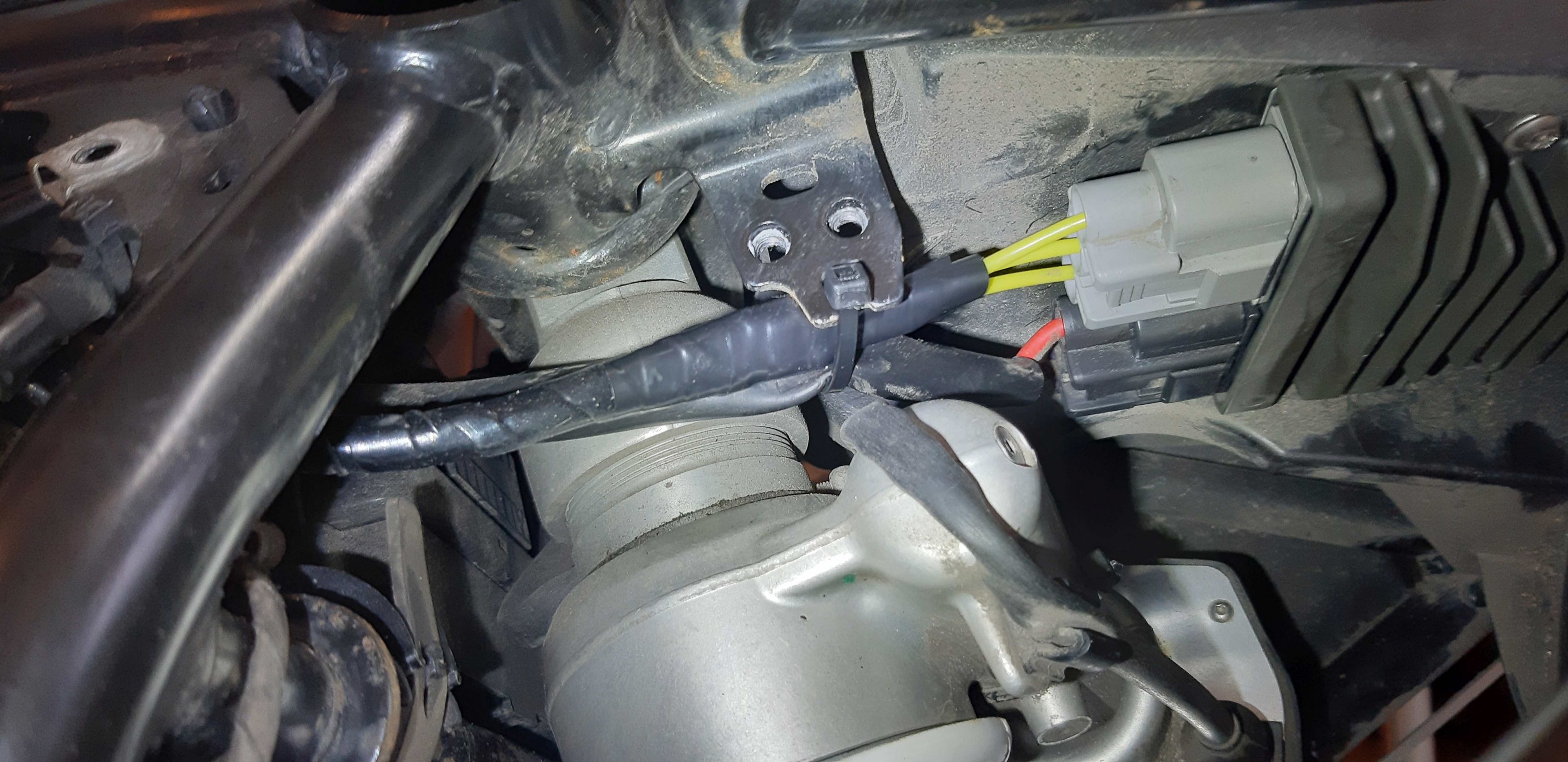

es handelts ich um eine 2015 GS Adventure LC. Da ich für ein älteres Mopped aus den 80ern einen neuen Regler benötige, wollte ich dafür den gebrauchten Regler aus der GSA nehmen und dort einen neuen einbauen. Bei Reglern gibt es viele qualitativ minderwertige Nachbauten, also bei BMW einen neuen Regler gekauft. Der alte war ein FH020AA, nicht lieferbar, dafür kam ein FH027AB.
Beim Umbau des Reglers zeigte sich, dass die Steckverbindung am Regler mit den drei gelben Lichtmaschinenkabeln massiv verölt war. Allerdings sieht die Steckverbindung noch heile aus, es hat bislang nichts geschmort. Bei 120000 km hatte ich den Regler zuletzt ausgebaut, da war noch alles trocken, jetzt bei 136000 km starke Verölung.
Die Ursache ist klar, über die Kapillarwirkung zieht es Öl von der im Motor verbauten Lichtmaschine hin bis zum Reglerstecker.
Jetzt stellt sich die Frage, wie man das Problem angeht. Verölung in der Steckverbindung könnte zu Übergangswiderständen führen mit Verschmorungen bis hin zum Abfackeln, wenn es schlecht läuft.

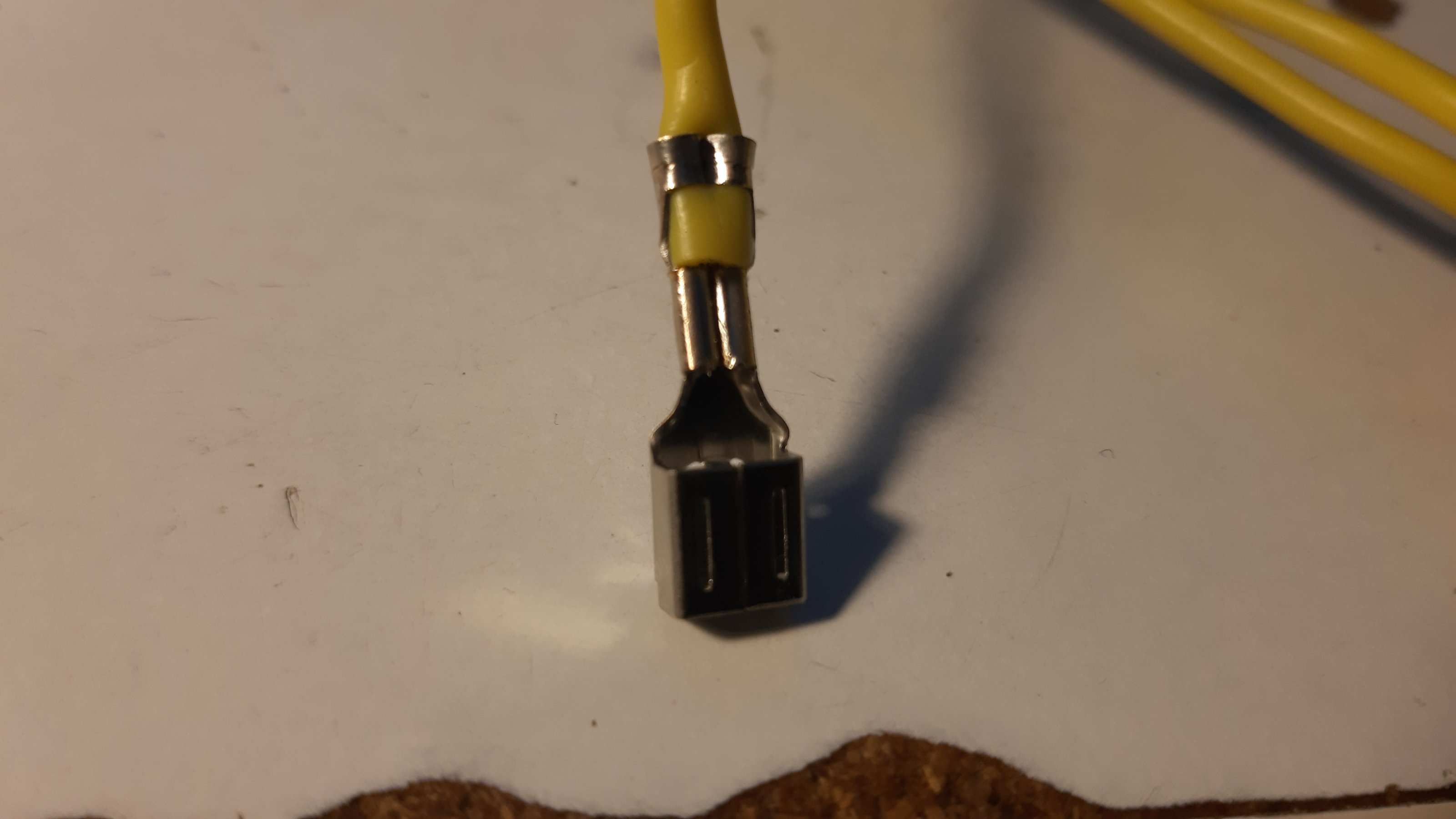

Inzwischen habe ich herausgefunden, wie man das Kabel aus dem Stecker auspinnt. Glücklicherweise hatte ich einen unmontierten und einen montierten Stecker hier liegen, um zu sehen, wo man ansetzt.
Von der Vorderseite des Steckers drückt man auf eine Kunststofflasche, die zum Steckergehäuse gehört, mit Hilfe eines dünnen Stiftes Richtung Außenseite, um das Kabel abzuziehen.
Auf dem Bild sieht man die Vercrimpung. Ich vermute, bei BMW wird das ähnlich aussehen.
Im Bereich der Vercrimpung und dort, wo die Litzen aus der Isolierung austreten, versuche ich die Litzen zu verzinnen; mal sehen, ob das vernünftig unter die Crimpung fließt. Dann diesen Bereich mit Epoxid a la Uhu sofortfest abdecken.

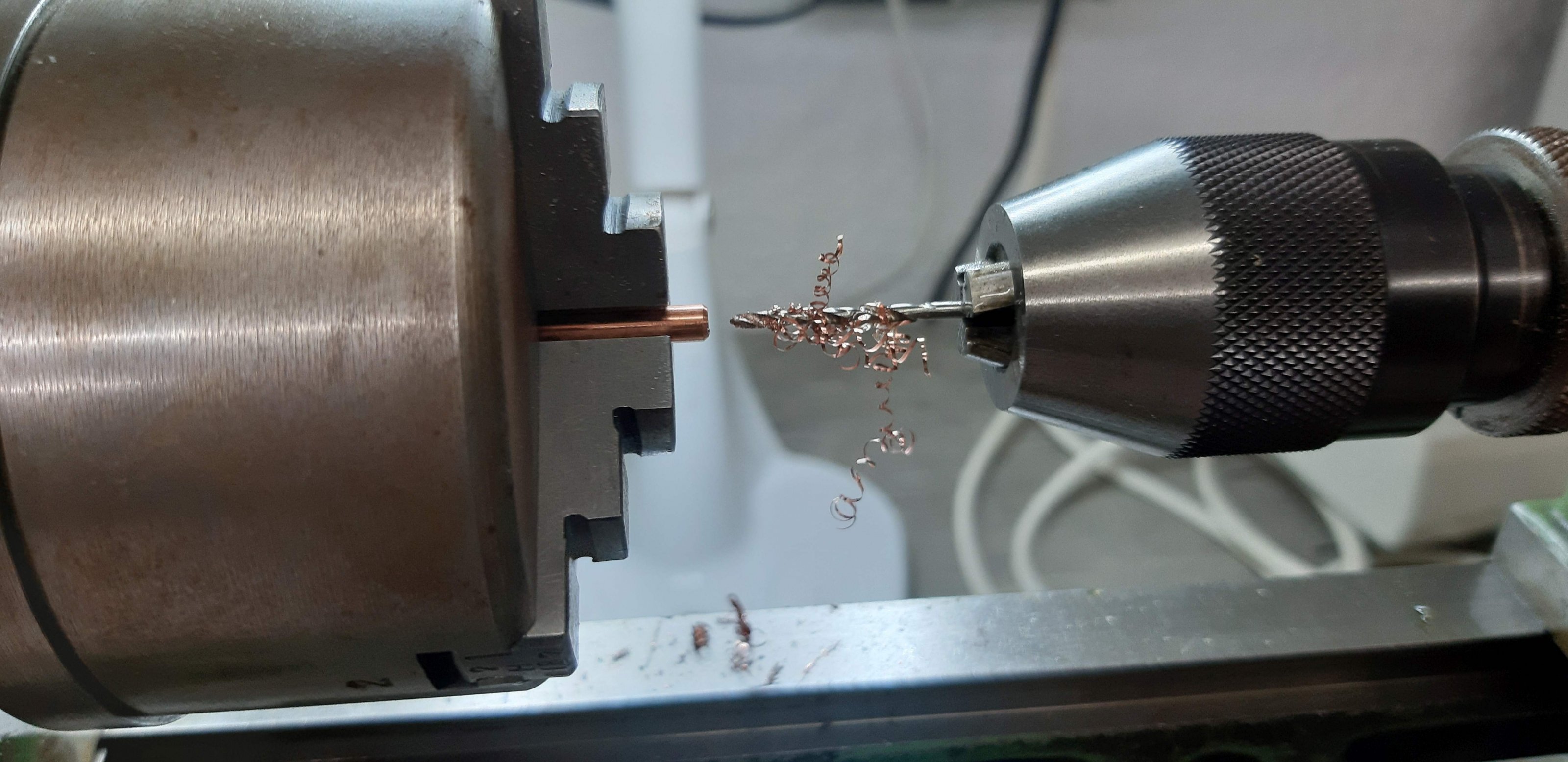

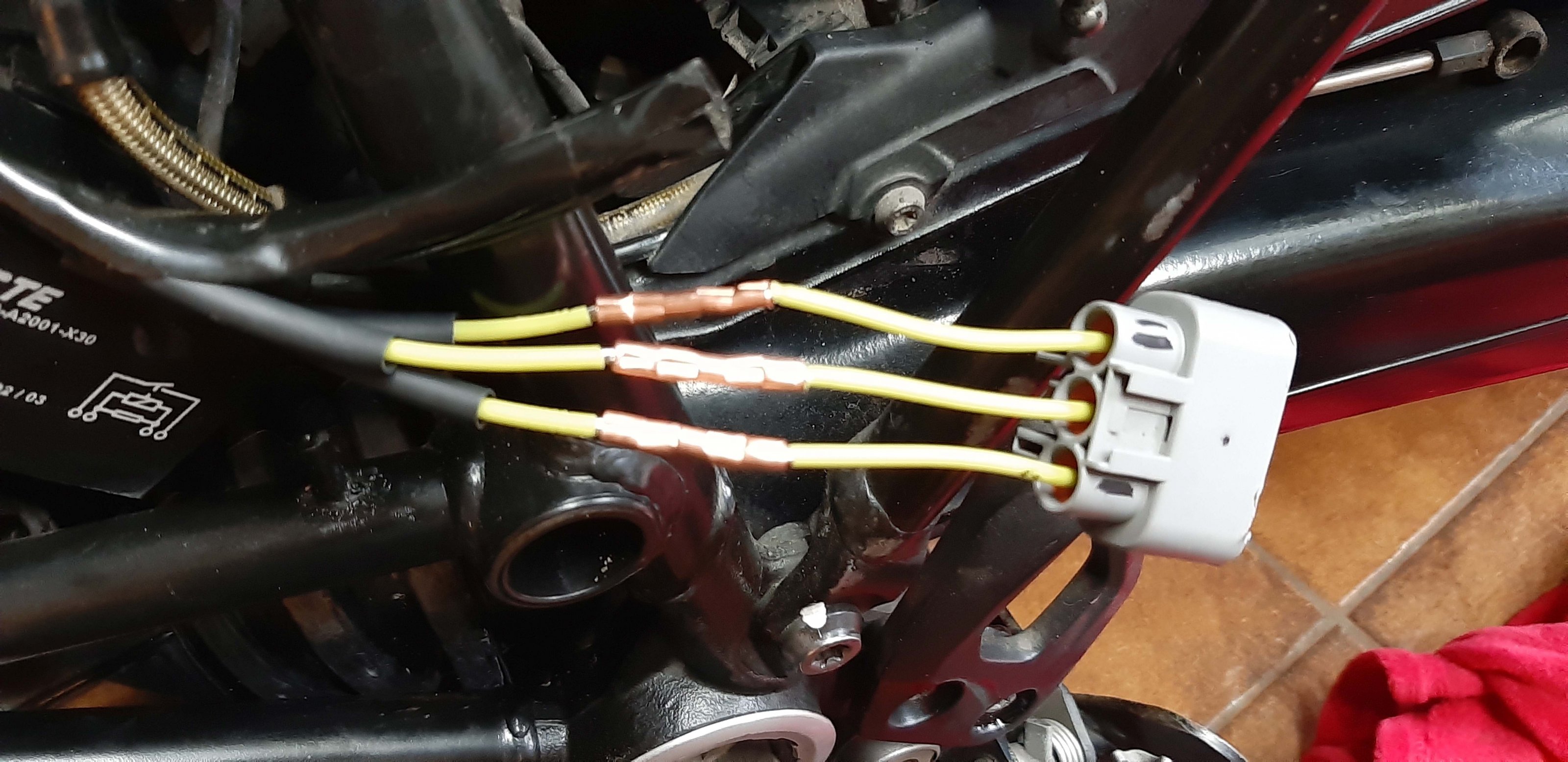

Um das Eindringen von Öl in das Steckergehäuse zu verhindern, habe ich jetzt in die drei Lichtmaschinenkabel Ölstopps eingesetzt.
Dazu aus 4mm Kupfer rund, 24 mm lang, drei Verbinder hergestellt. In die Verbinder auf jede Seite 8 mm tiefe Bohrungen mit einem Durchmesser von 1,8 mm gesetzt.
Höhenstandsensor, sind nur 2 Schrauben, ausbauen, dann hat man genug Platz.
Nach Ausbau des Reglers lassen sich die Lichtmaschinenkabel zwischen dem Startrelais und der hinteren Bremsleitung ausfädeln, um daran arbeiten zu können.
Die Lichtmaschinenkabel sind glücklicherweise nicht feinstadrig und lassen sich bündig, ohne dass sich eine Litze quer stellt, in die 1,8er Bohrung einsetzen. Die Verbindung dann crimpen.
Ich hatte verschiedene Crimpungen probiert und Zugtests mit einer Kofferwaage durchgeführt. Die Crimpung hält jenseits von 30 kg Zug.

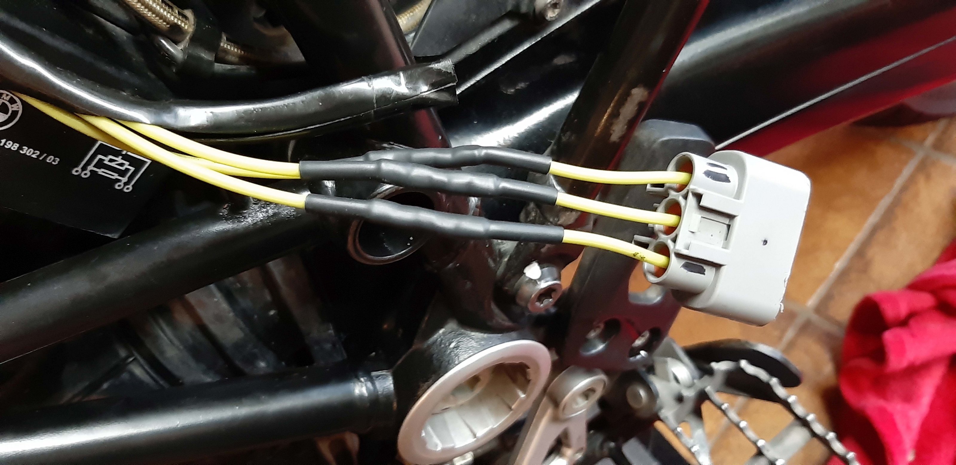

Dann klebenden Schrumpfschlauch über die Verbinder.
Die Verbinder befinden sich Bereich des Kabelbinders und sind so gut fixiert. Ich habe das Kabel nicht gekürzt, da es nur um 8 mm länger geworden ist durch die Verbinder und in einem weiten Radius verläuft, so dass dies keine Rolle spielt.

Sehr gut!
Und irgendwie sieht das nach einer Lorch LLK Drehmaschine aus ;-)

Wenn ein Zerspaner an die Elektrik geht. Kann man so machen, geht bestimmt aber auch anders ;)

Ich bin weder Zerspaner noch Elektriker, habe eher gelernt, wie man Teile von Menschen repariert. :)
Dreh- und Fräsmaschinen gehören halt zur Haushaltsausstattung.
Deshalb hatte ich zu Beginn nach Vorschlägen gefragt und mich letztendlich daran orientiert, wie Mercedes das Problem angegangen ist.
Wie hättest Du das denn gemacht?

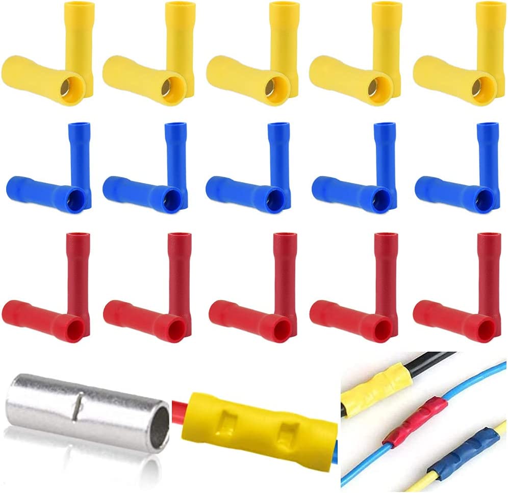

Ein fertiger Kabel-Quetsch-Verbinder hätte die Funktion nicht erfüllt?

Die sind doch hohl, da gibt es keine Unterbrechung für die Kapillarwirkung.

Oki. Ich hätte, in Ermangelung einer Drehmaschine, die Plastehülle des Quetschverbinders entfernt und den Zwischenraum mit Lötzinn volllaufen lassen. Danach mit Schrumpfschlauch isolieren 🤷‍♂️
