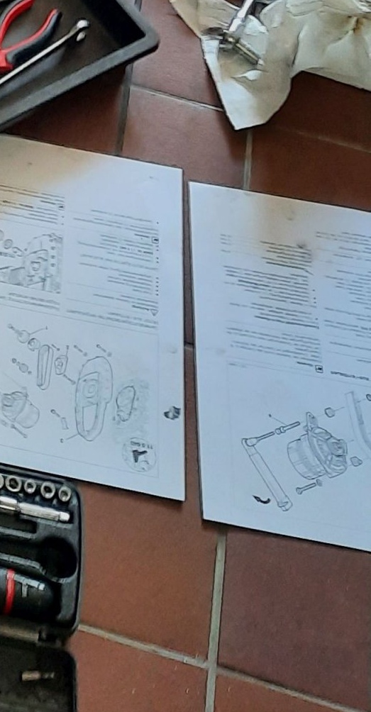

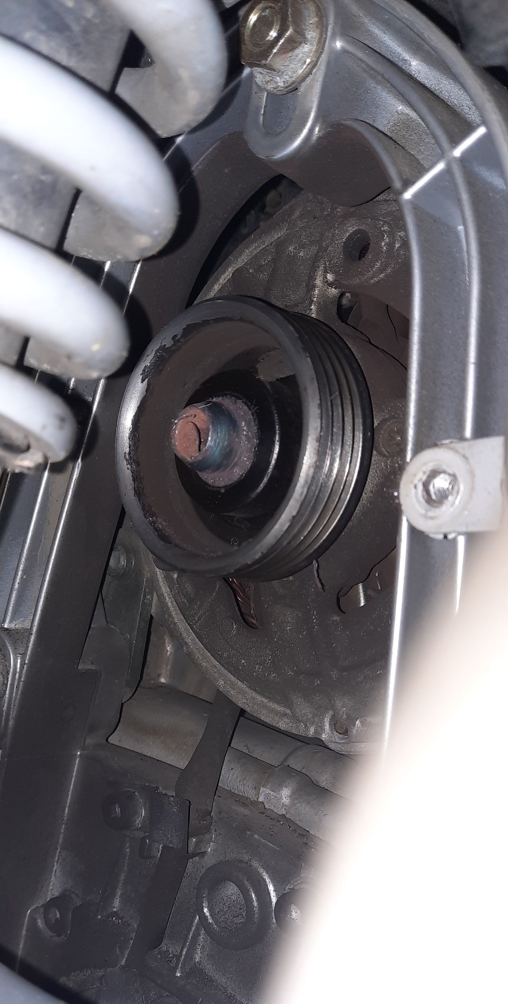

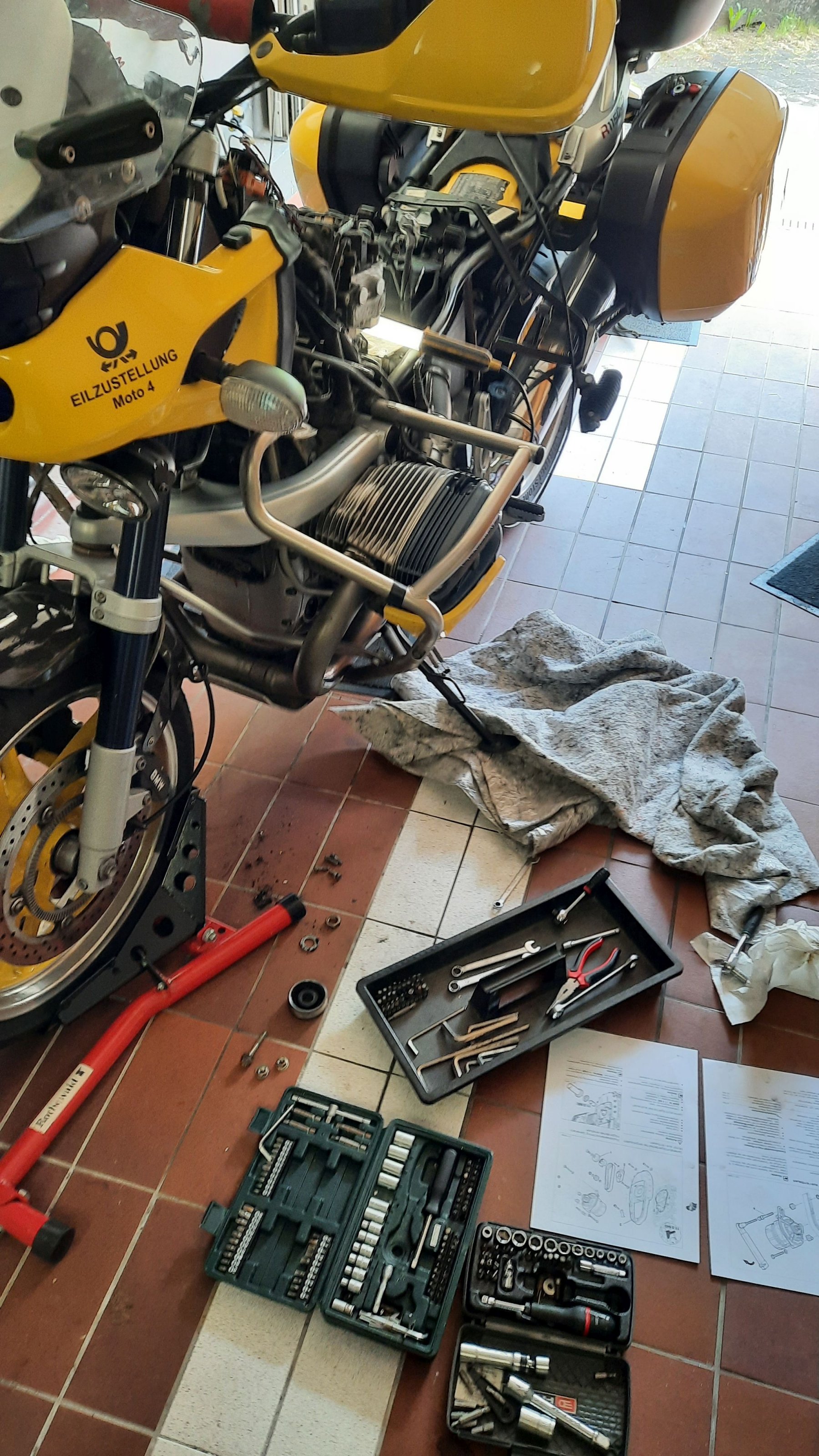

Hallo zusammen,
kann mir jemand weiter helfen?
ich muss meine Lichtmaschine wechseln, habe ABS.
Nach vorne ausbauen oder muss das ganze ABS weg um sie nach hinten aus zubauen?
Im ganzen Netz gibt es keine Anleitung, selbst auch nicht im Reparaturhandbuch.
Für eine Rückantwort würde ich mich freuen.

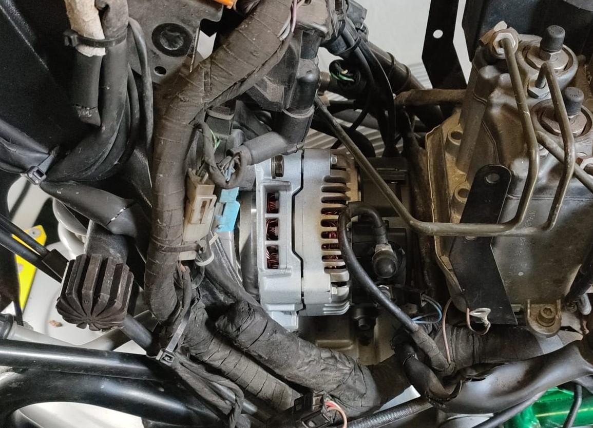

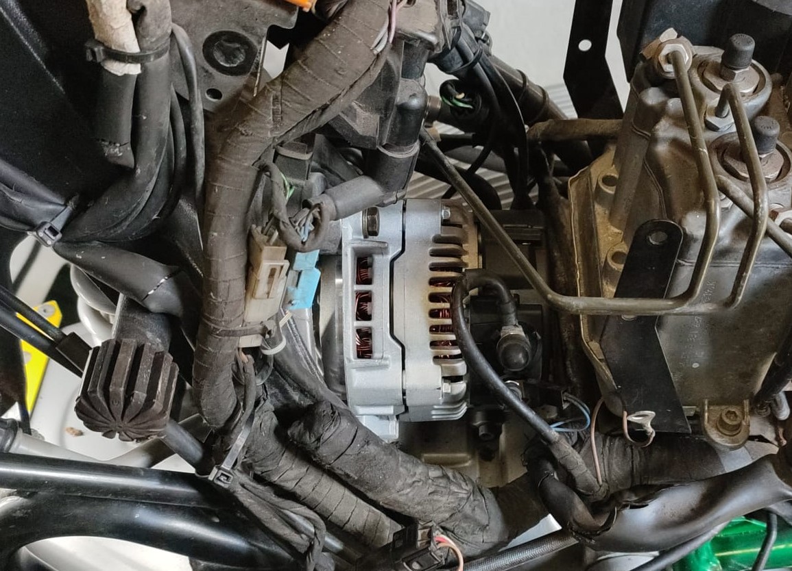

Ich habe das ABS ausgebaut, weil es am Ende einfacher war als irgendwelche Versuche das so rauszubekommen
Und nach hinten/oben raus

Nach vorne raus geht nicht. Außer, Du demontierst den Motordeckel, was auch nicht ganz trivial ist.
Hinten oben ist die richtige Richtung.
Ich meine, es ginge auch, wenn man die beiden Streben vom Vorderrahmen löst, was wesentl. weniger Arbeit ist, als die Entfernung des ABS-Moduls.

Laut Werkstatthandbuch muss die ABS-Einheit nur gelöst werden. Ich meine auch, dass ich das mal so gemacht hatte.
Die demontierten Rahmenstreben bringen Dir nicht den Platz, den Du hinten brauchst, wenn ich mich richtig erinnere.

Das ganze Werkzeug das ich da so am Boden liegen sehe, schreit ja förmlich nach einer Reperatur die in die Hose geht.

Man hat das Rep-Handbuch vor sich liegen mit den entscheidenden Demontagehinweisen und fragt dann im Forum nach der Anleitung...
Was soll das?!

Was mich immer wieder wundert ist, wie selbstverständlich Dinge veröffentlicht werden (#8) für die man kein Copyright hat. "Das wusste ich nicht" interessiert den Abmahnanwalt überhaupt nicht.
