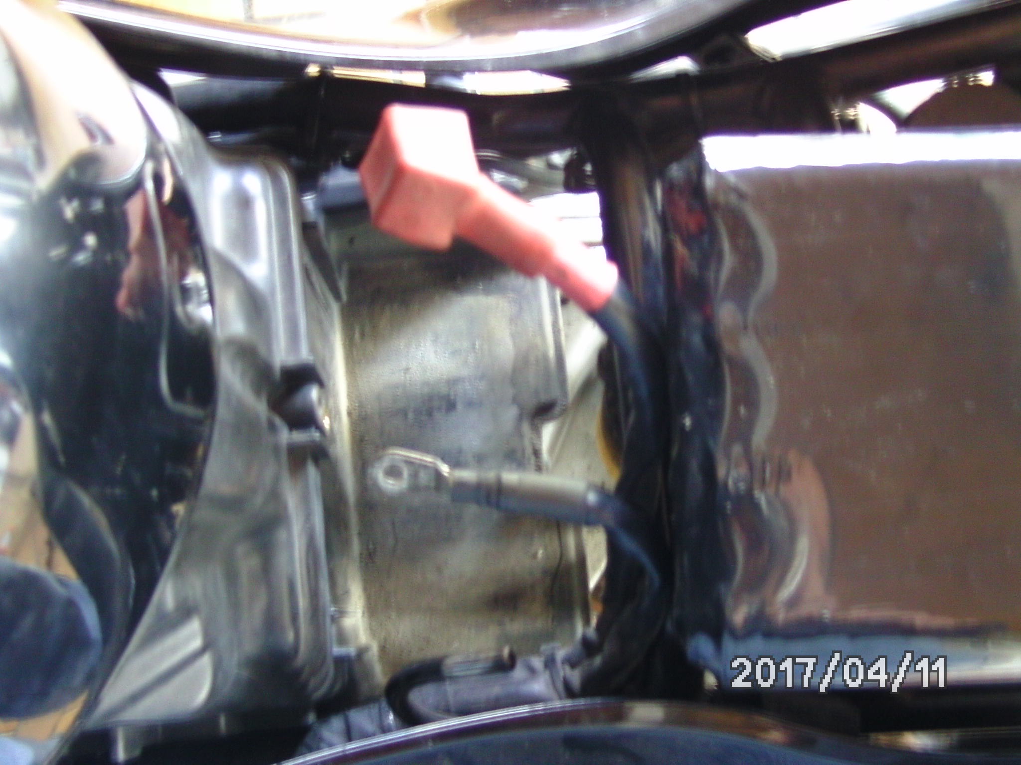

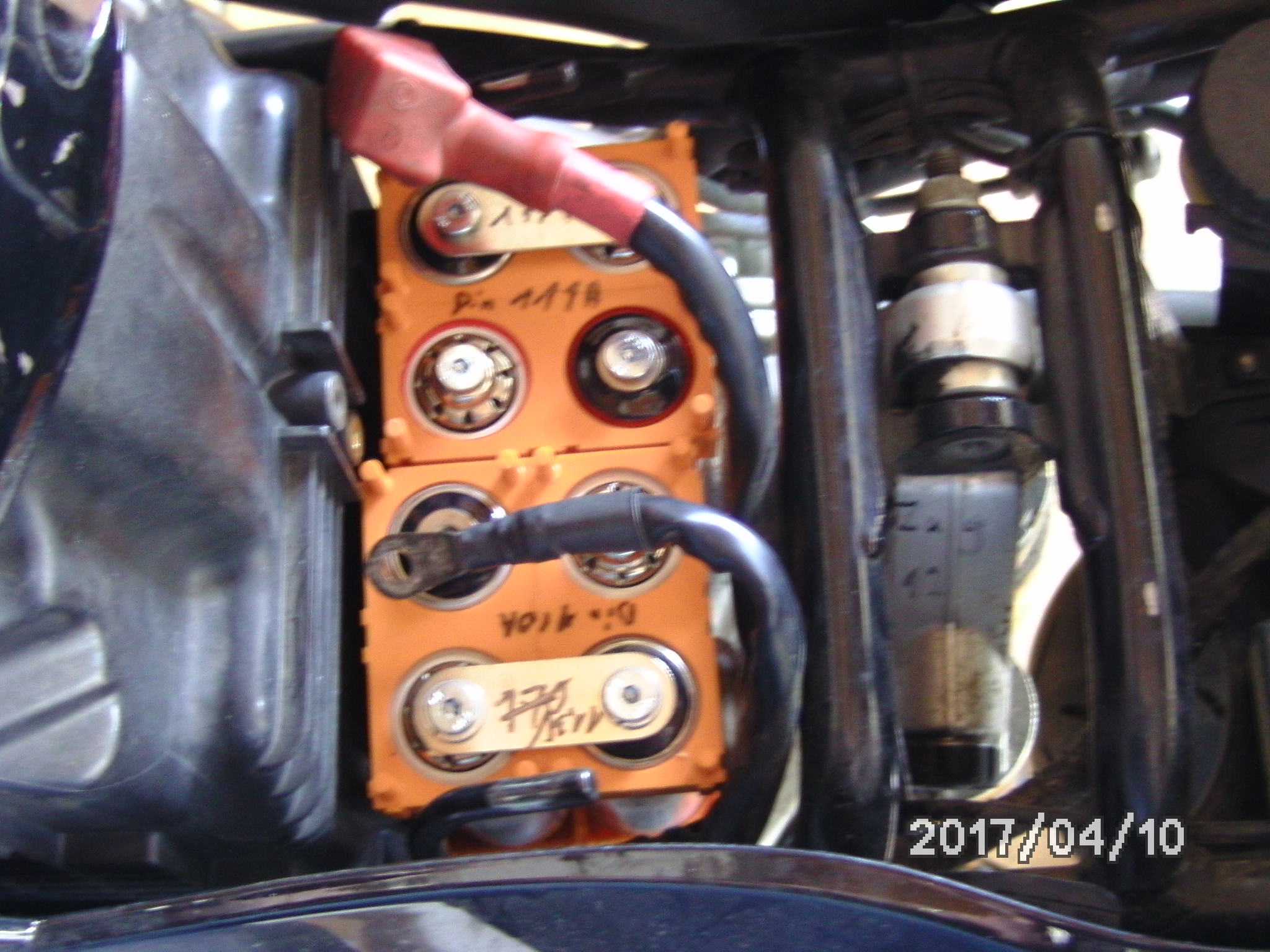

so nachdem der Wunsch nach echten 16 AH Lifepo4 aufkam hab ich mal an meiner 1200 er so einen Pack gebaut:

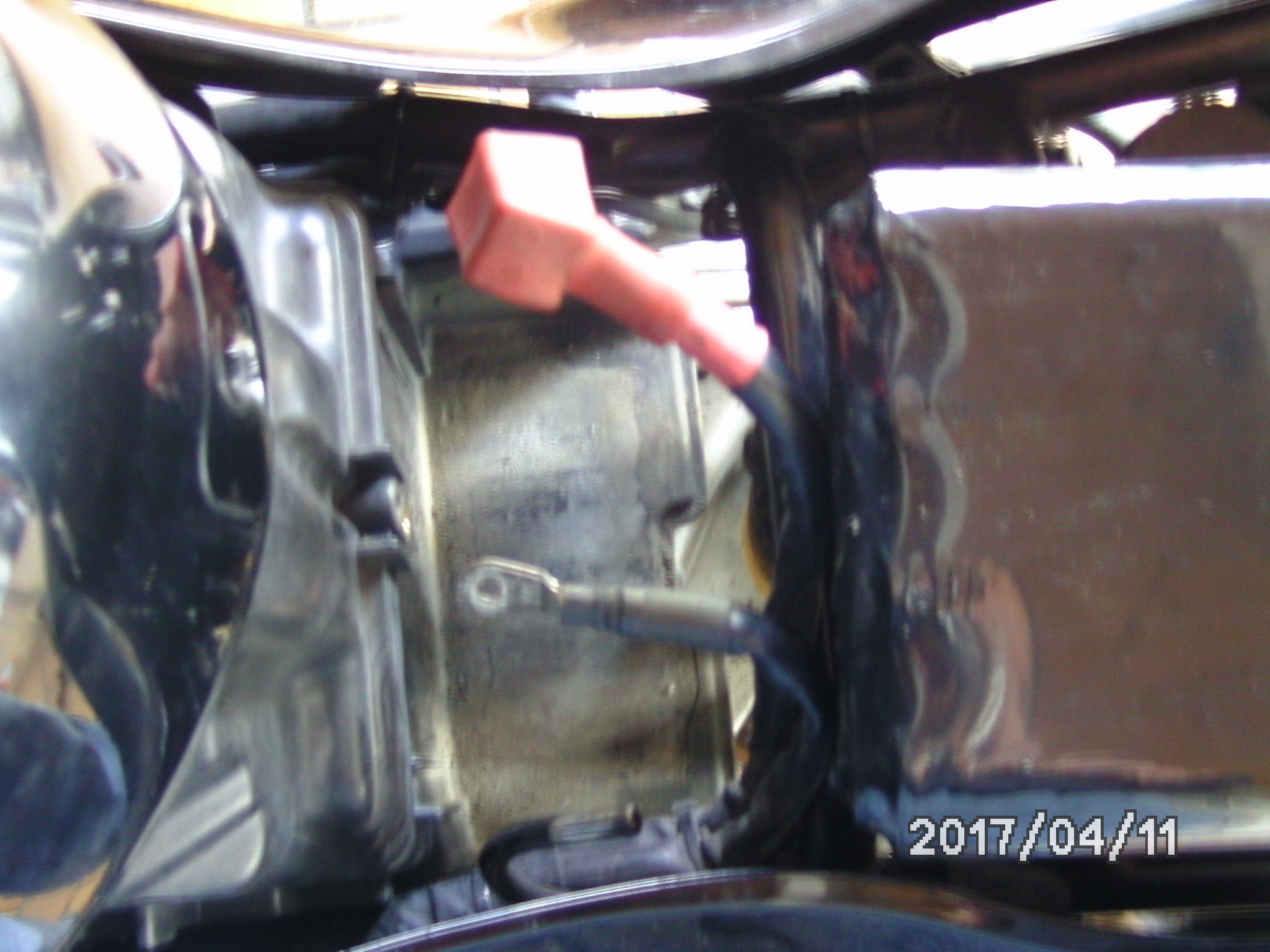

Erst mal, der original 14 AH Akku hat mit den Maßen genug Platz im Akkuschacht. BILD1661.JPG

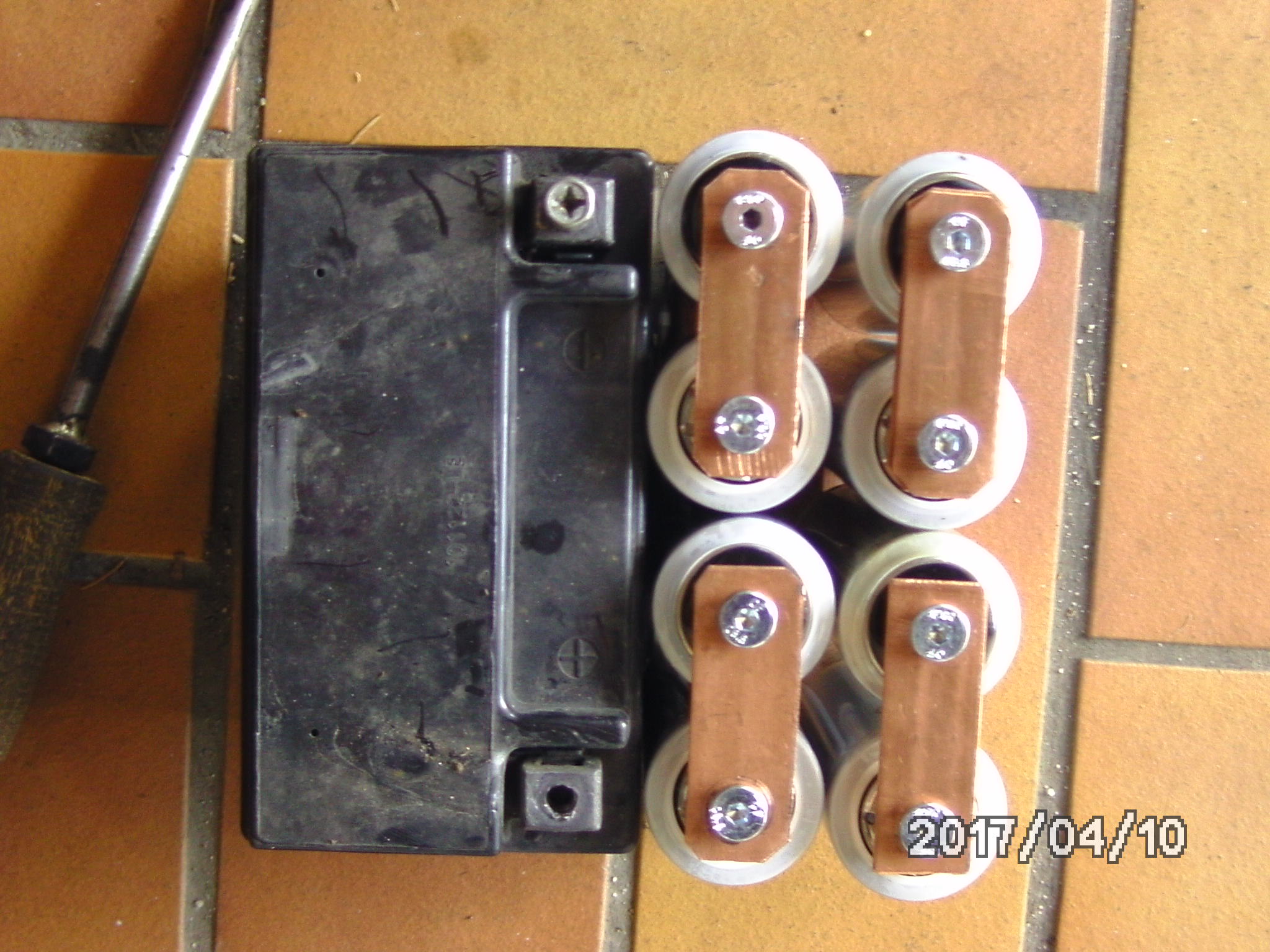

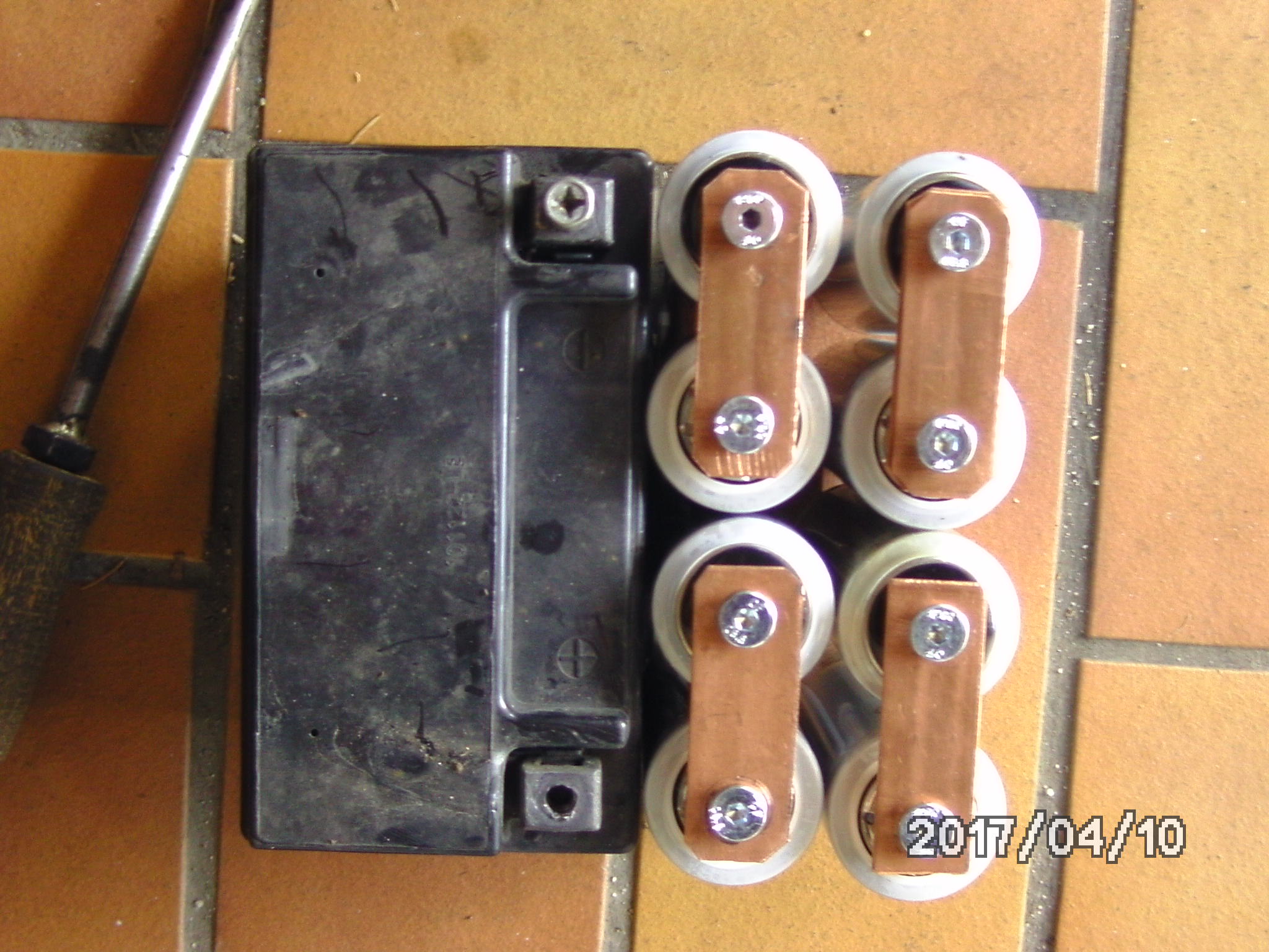

Probeweiser Einbau der 8 Zellen mit Zellenhaltern aus Plastik scheitert an den Sitzbankhalteösen:BILD1658.JPG
nun der Versuch mit Zellen ohne die breiten Plastikhalter, das klappt gut:
man sieht ähnliche Maße auch in der Breite und Länge.

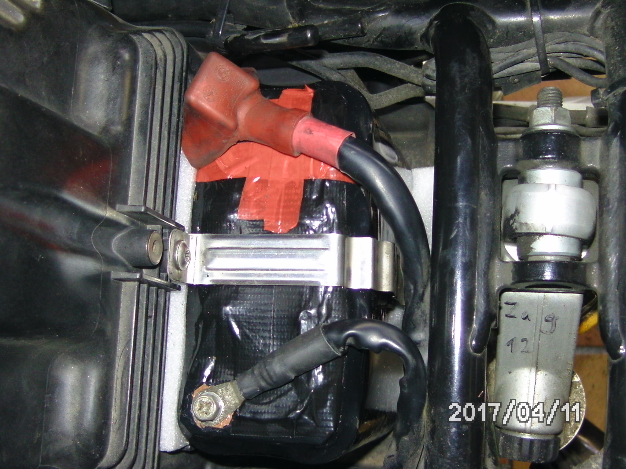

nun der fertige 16 AH Pack, mal reinhalten, mal sehen ob er irgendwo klemmt- neinBILD1663.JPG

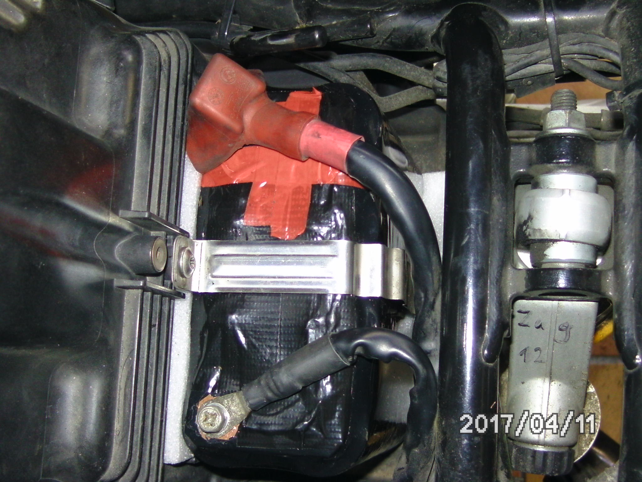

Jetzt mal eingebaut, der Original Blechhalter passt auch wieder. Plastikschaum Beilage drunter und direkt auf die Zellen geschraubt, da gibt er weniger Übergangswiderstand, also mehr Leistung: BILD1665.JPG
sorry mein Foto ist Mist, so verwackelt

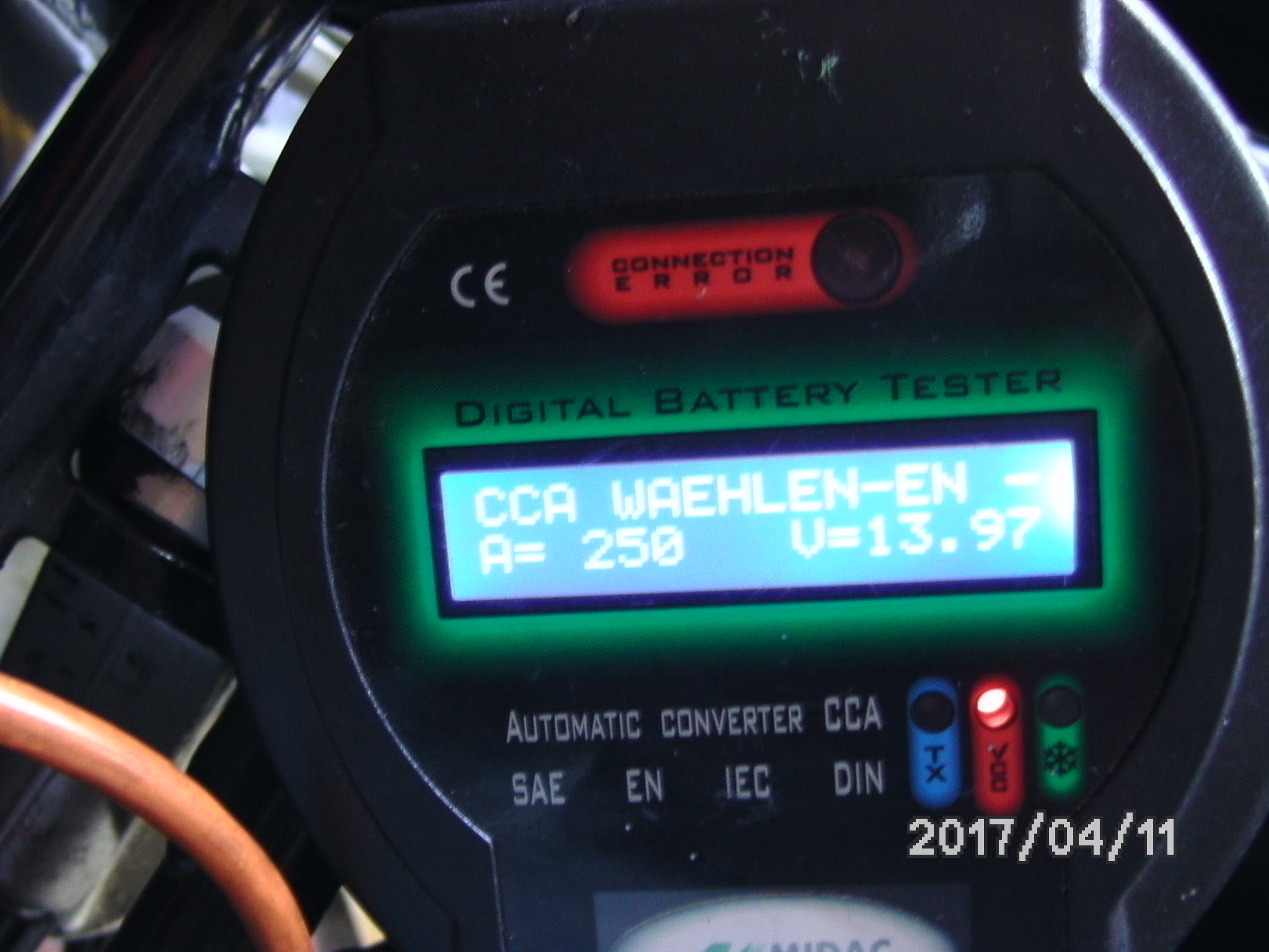

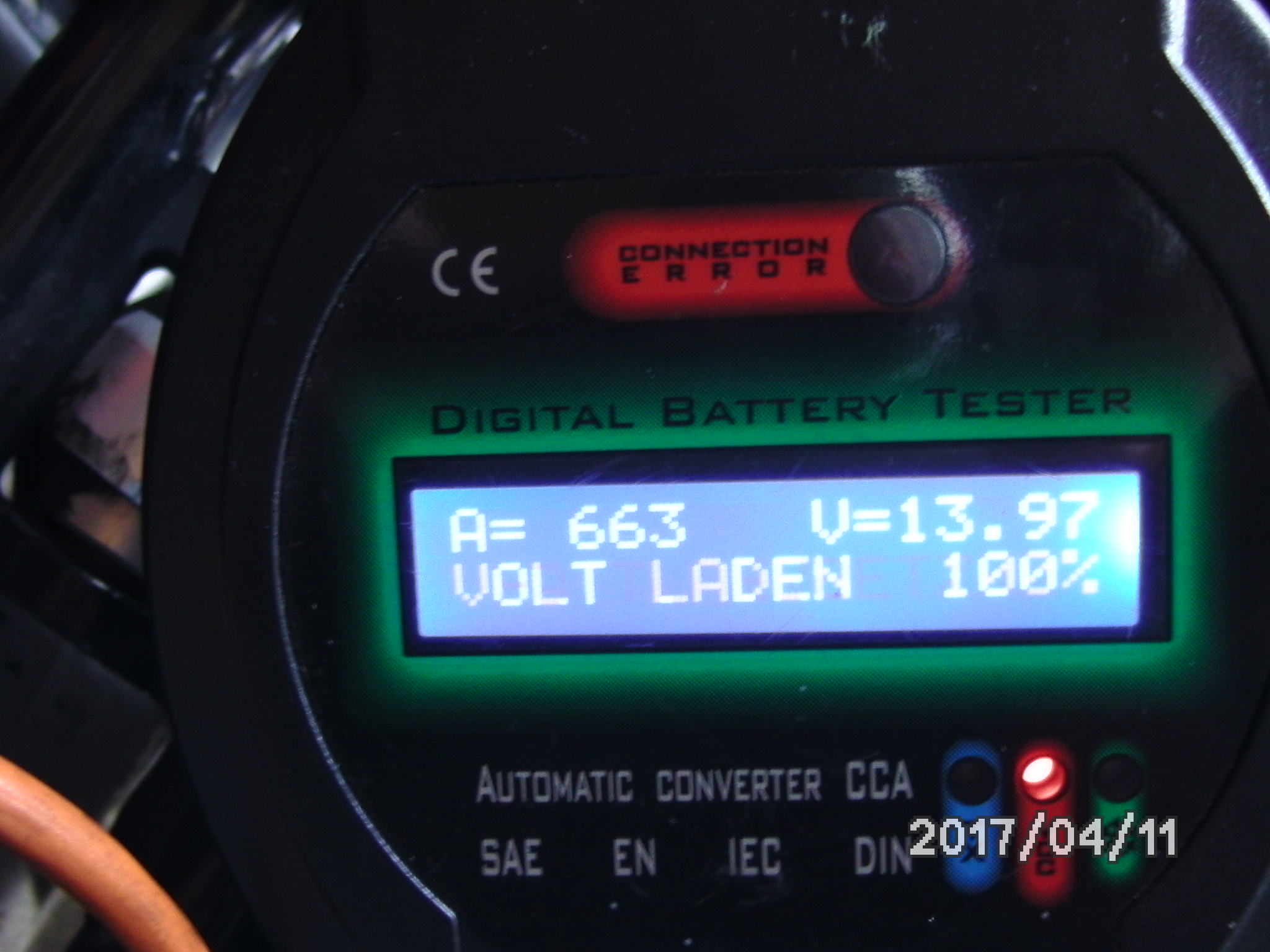

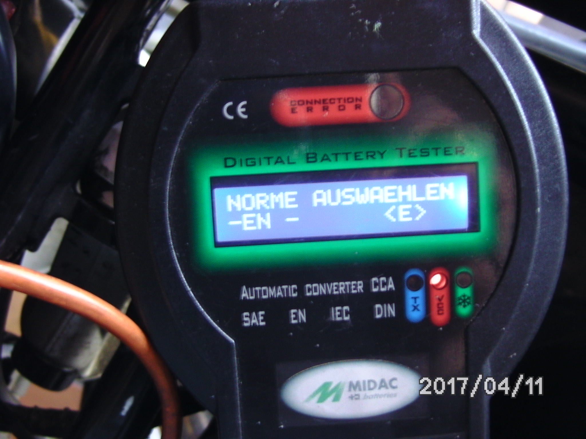

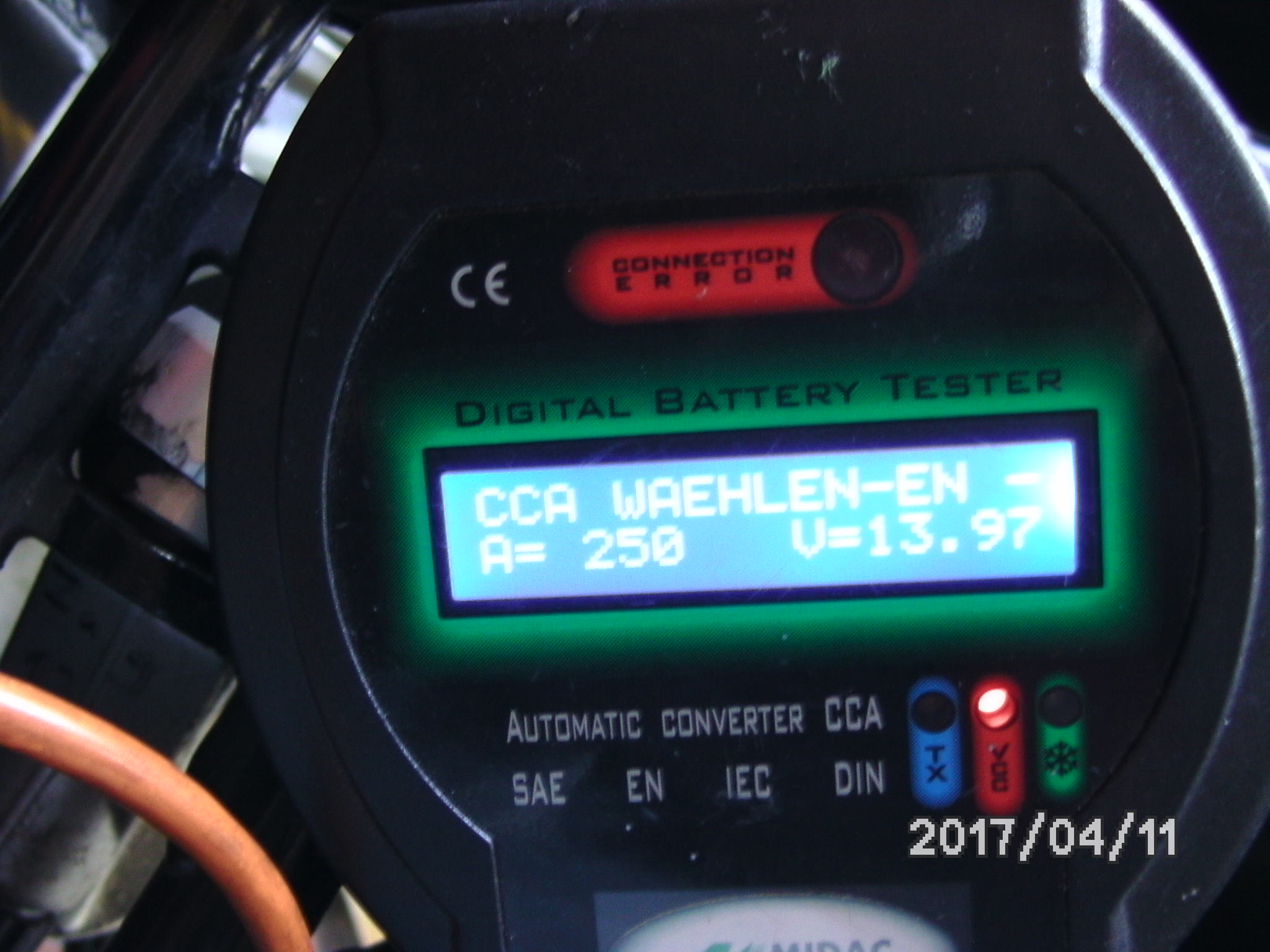

Dann kommt noch der elekrtische Test, Startstrom Messeung usw.BILD1668.JPGBILD1672.JPGBILD1667.JPG
Mit entsprechendem Starthilfekabel kann man den 12 Volt Schlepper oder LLKW Sarthilfe geben, das Ding ist der Hammer mit 663 A aus etwas über 3300 Gramm. die Hälfte also 4 Zellen hätte gereicht. Was zu beweisen war.

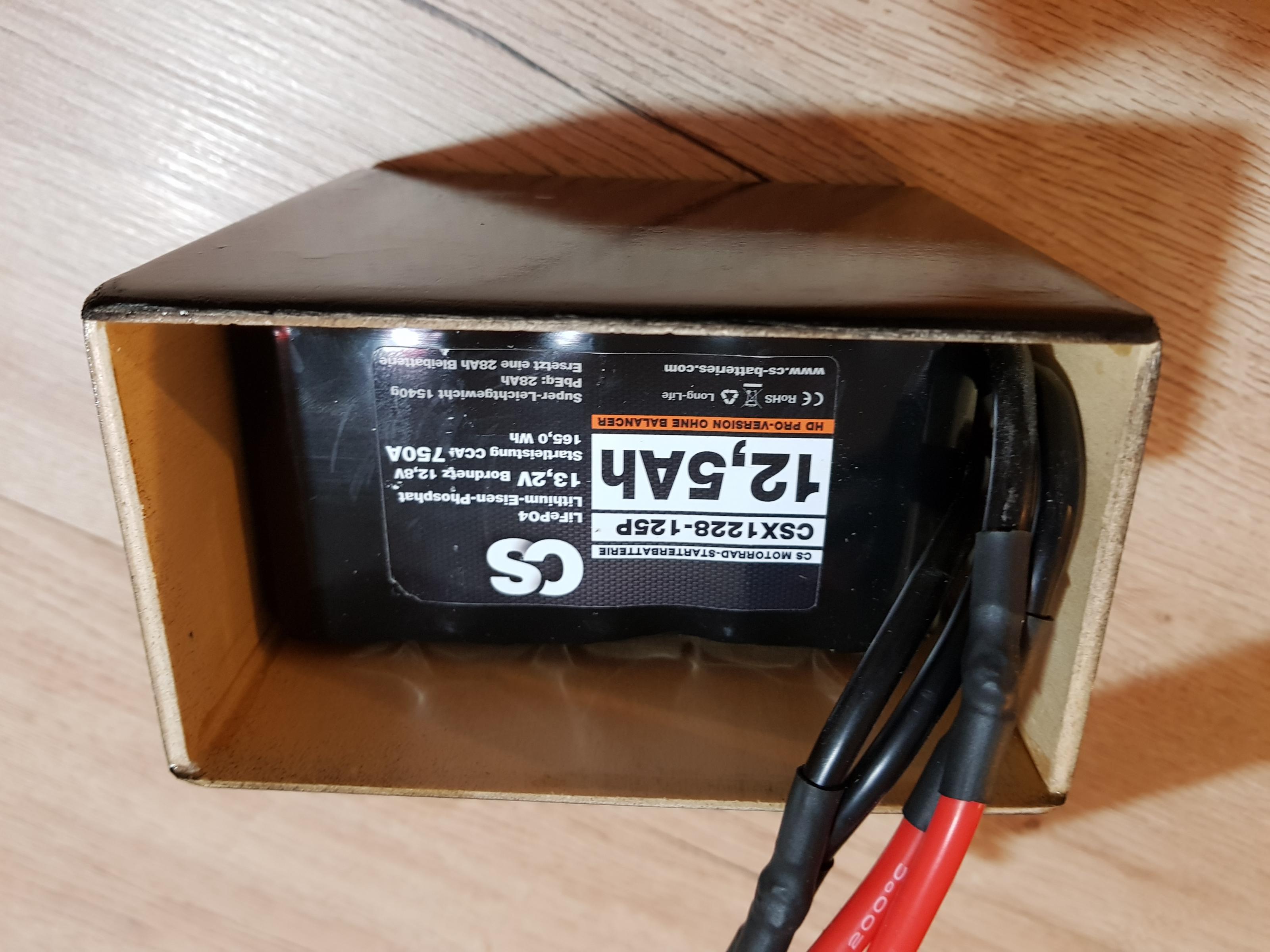

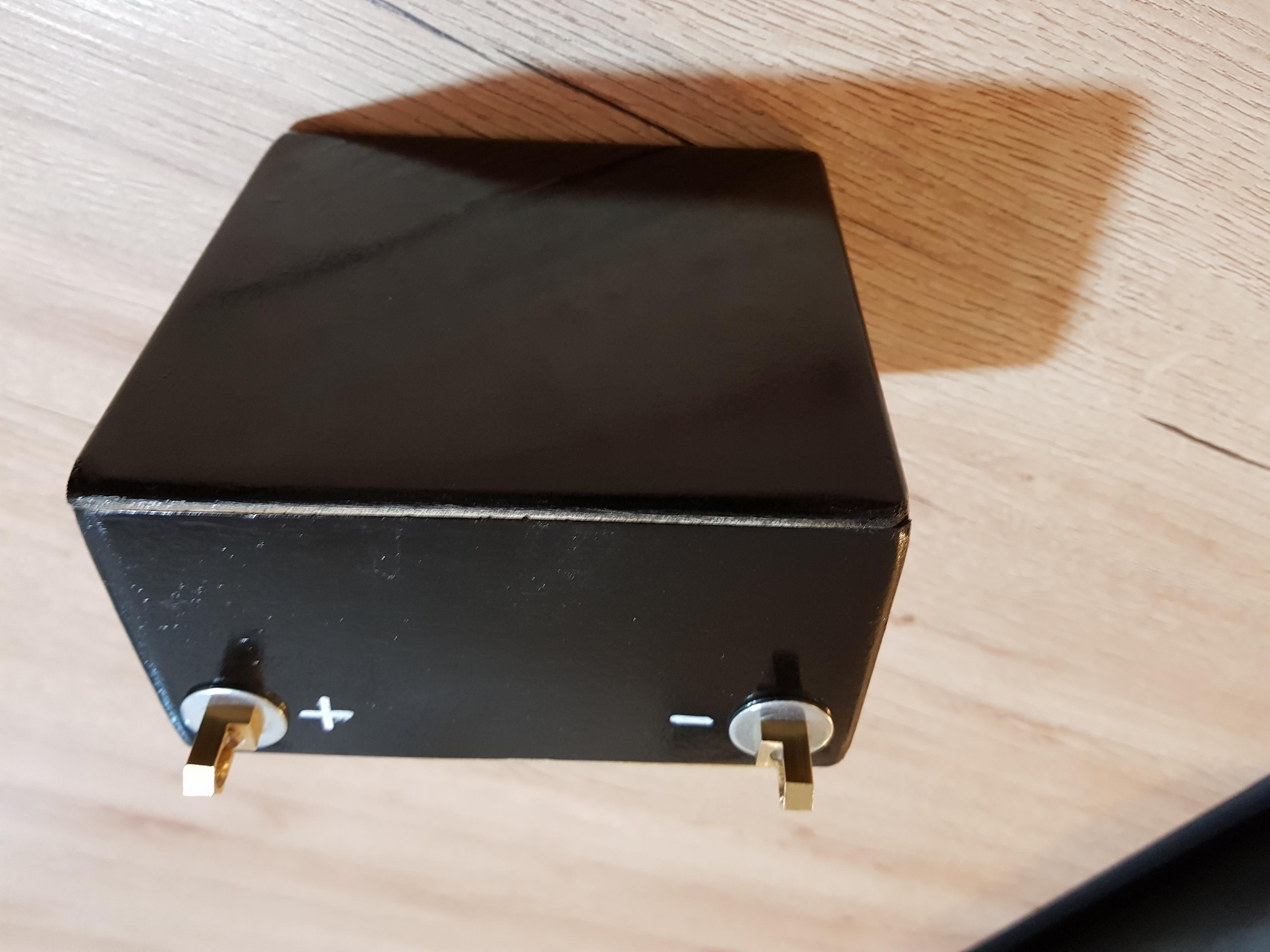

Hallo

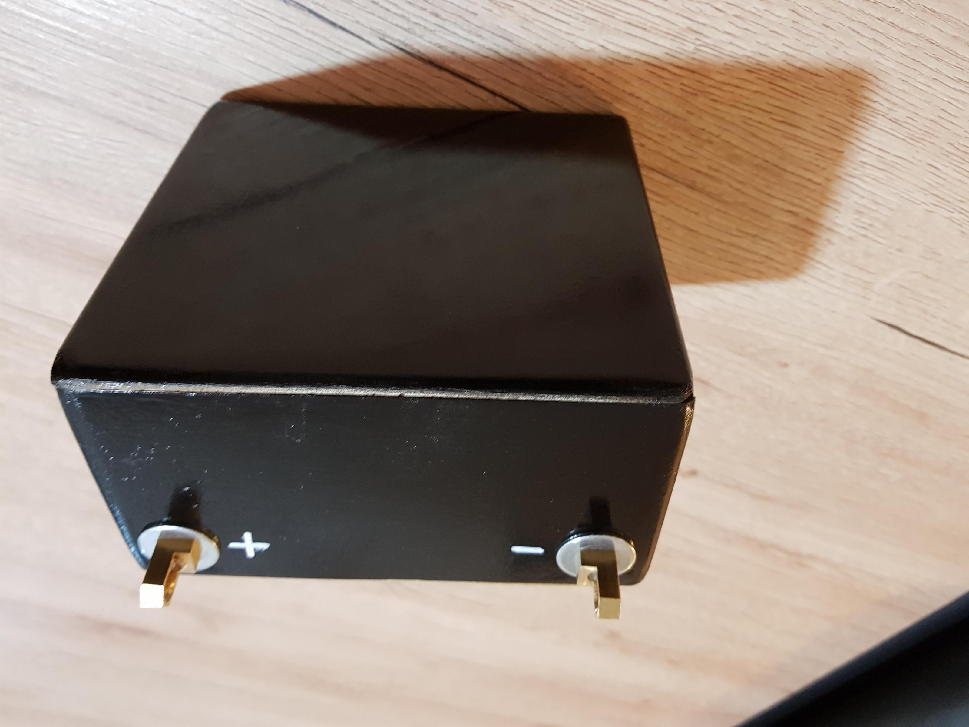

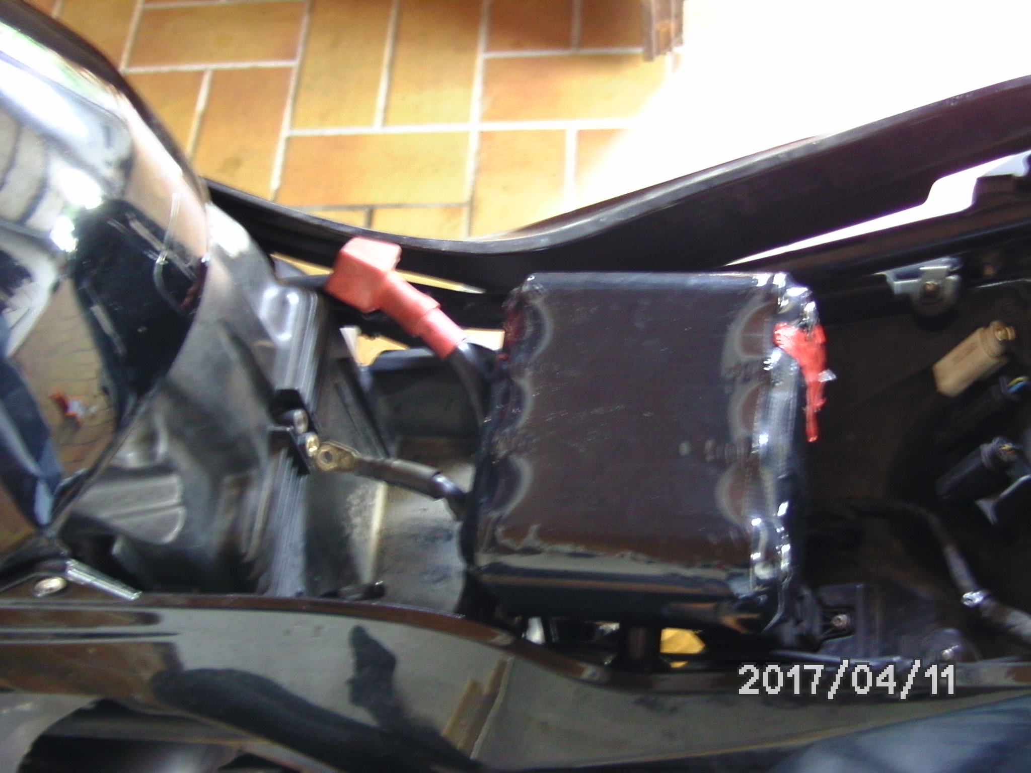

hier nun meine Lösung
12,5 AH LiFePo4 von CS Batteries bestehend aus a123 Zellen
in einem selbst gebauten Gehäuse aus Sperrholz das den maßen einer Yuasa entspricht.
