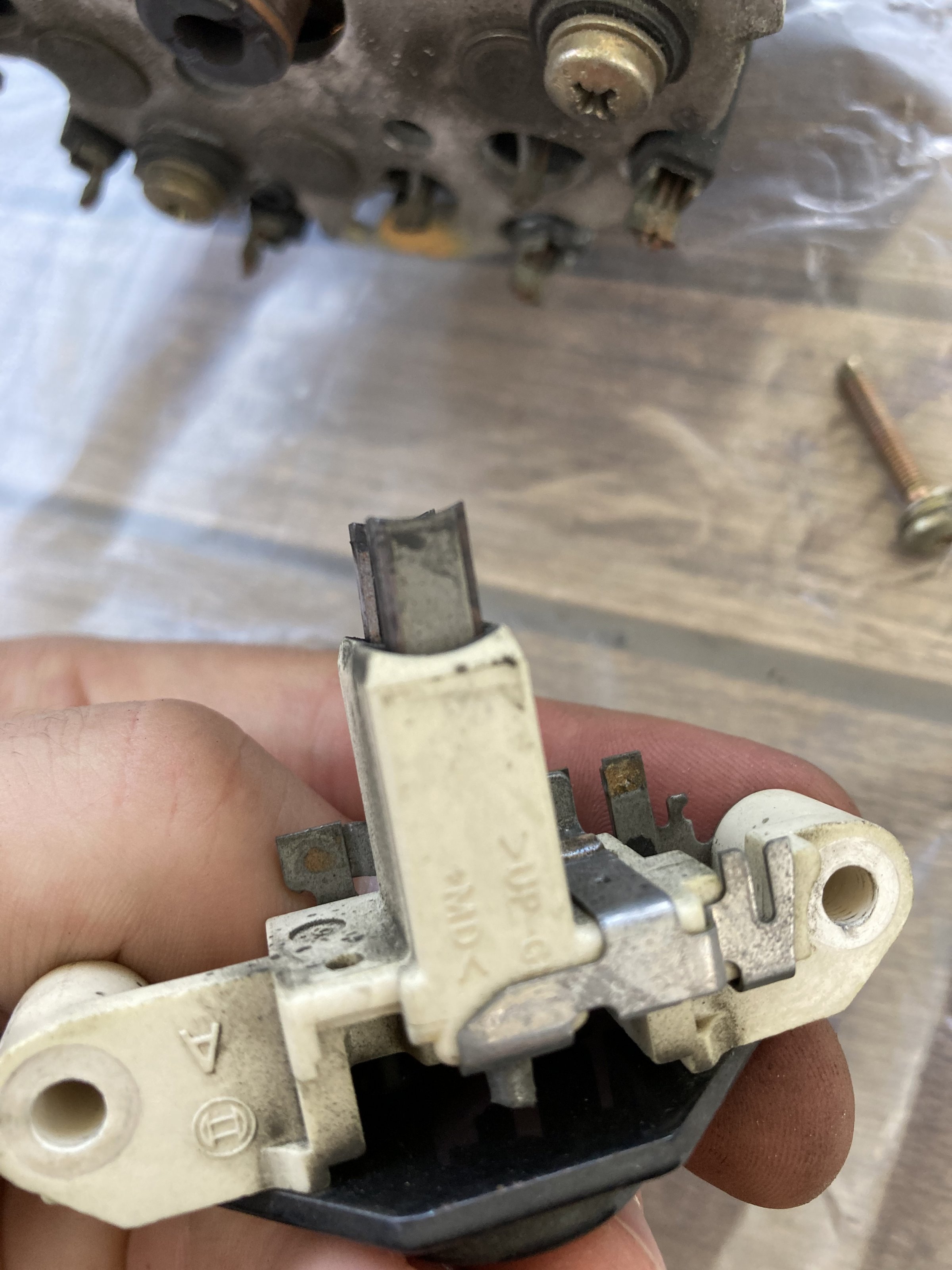

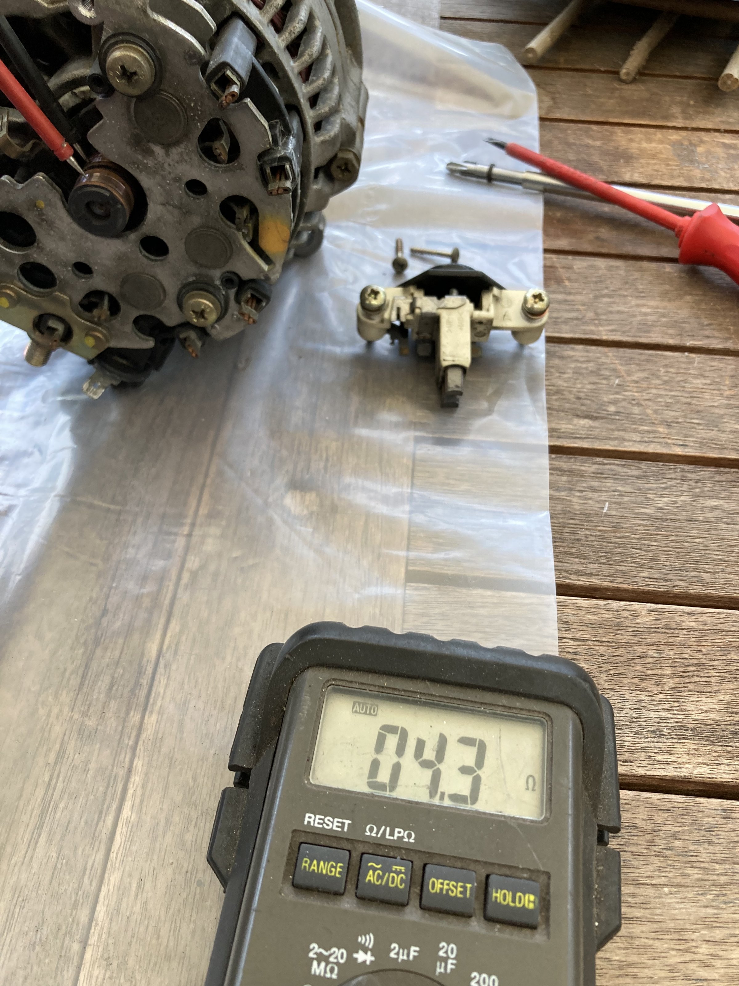

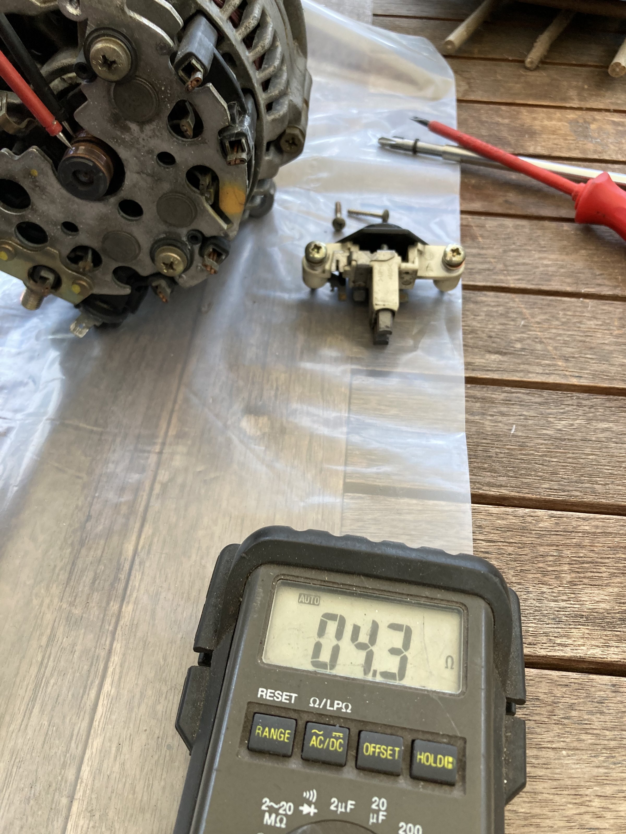

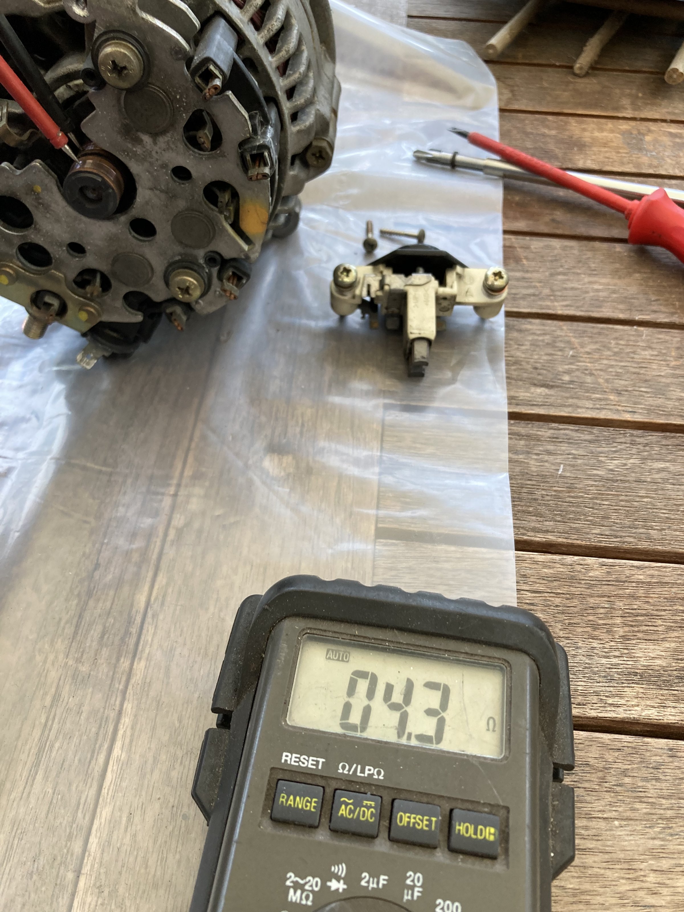

Update: Die störrische Lima ist raus…
-Die Kontakte sind nicht korrodiert.
-Der Widerstand der Rotorspule beträgt 4,3 Ohm. (Ist das okay? Das Rep-Buch sagt 3 Ohm…)

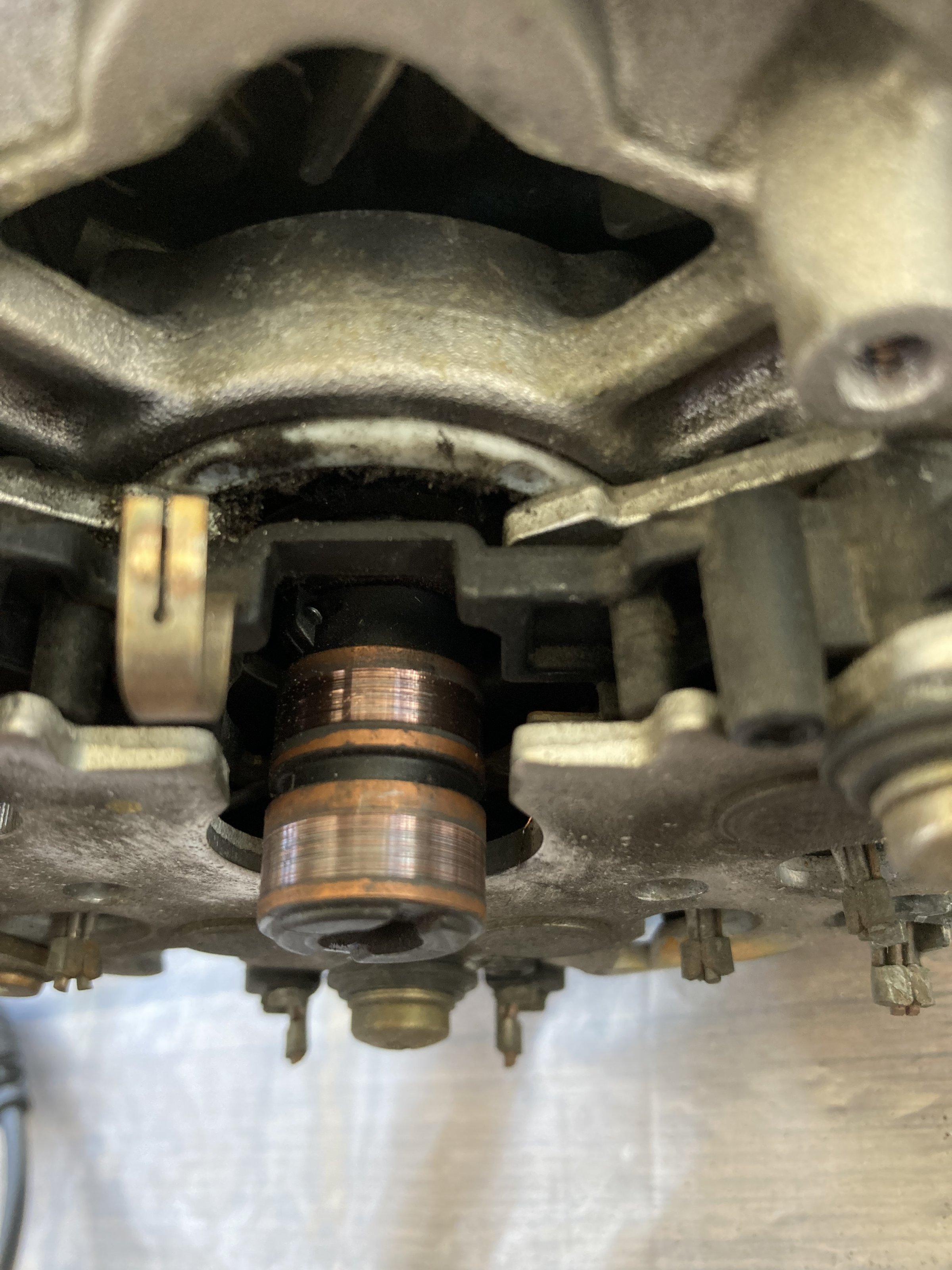

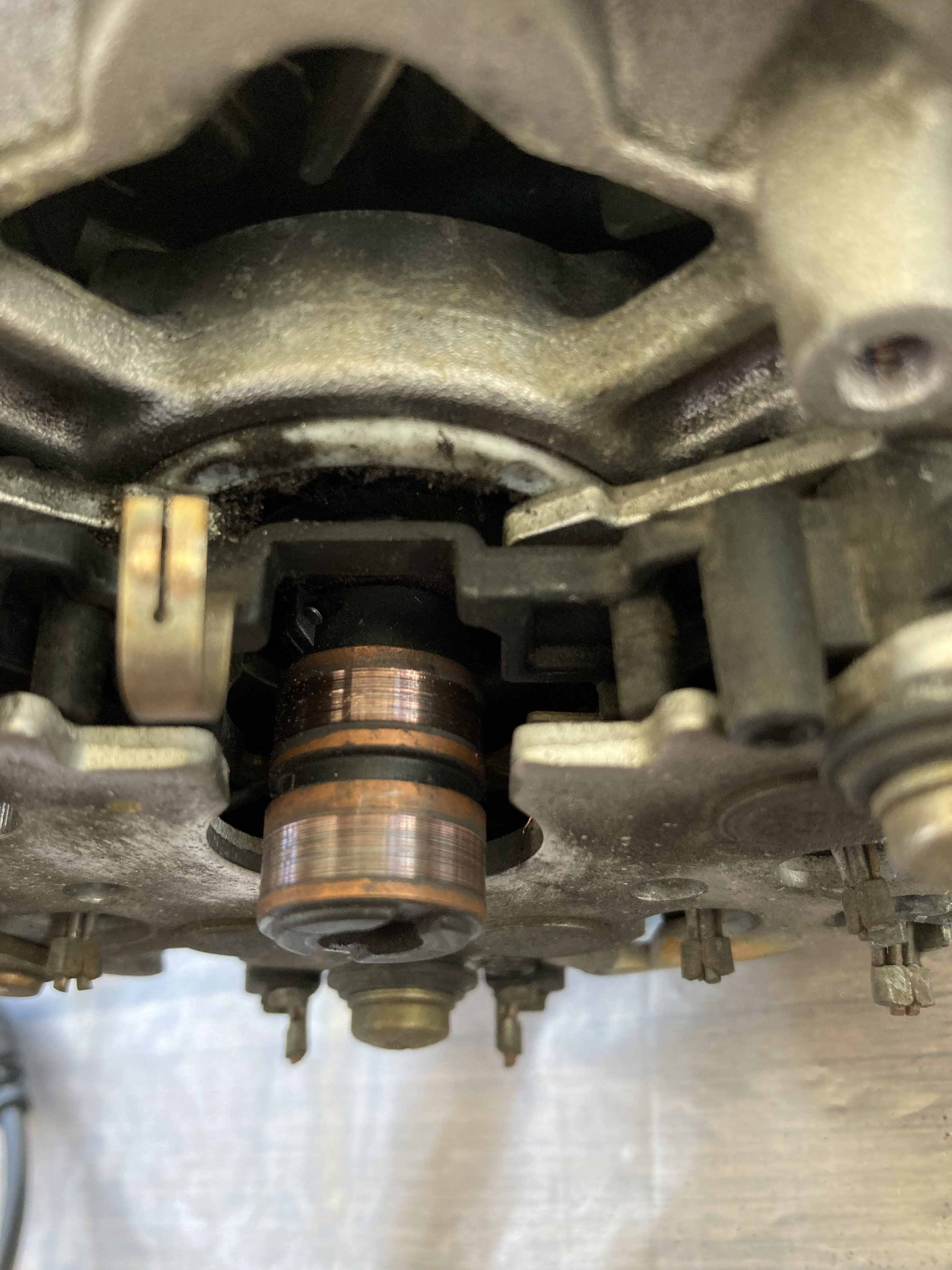

-Der innere Schleifring hat schwarzen Mock und einen spürbaren Grad.
Was meint ihr dazu? Nur den Regler tauschen? Oder die gebrauchte Lima verbauen (mit oder ohne neuen Regler?)
Danke euch
edelweiß GS
edelweiß GS
27.08.2008
1.480
GS 1100
Hi

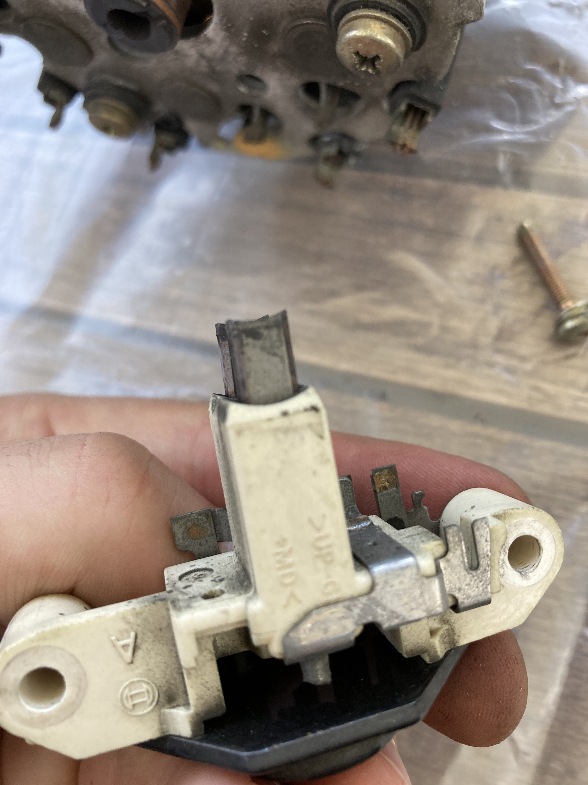

Die beiden Schleifringe mit feinem Schleifleinen/ Fließ abziehen und neuen Regler verbauen > Beru LIMA-Regler GER 012 0190 005 012_ 14,5V_14mm damit die Batterie richtig vollgeladen wird. :)

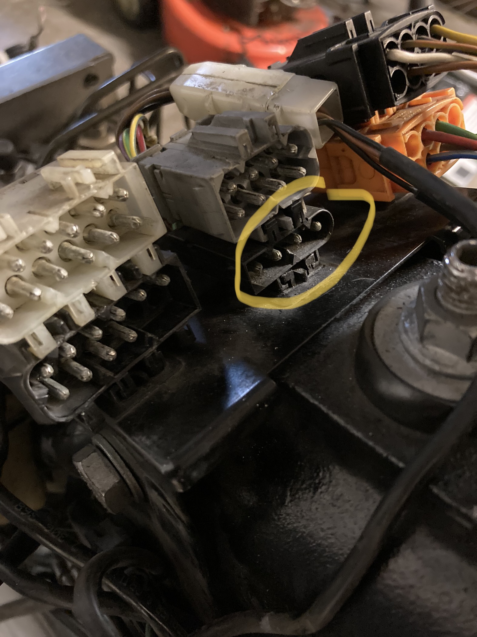

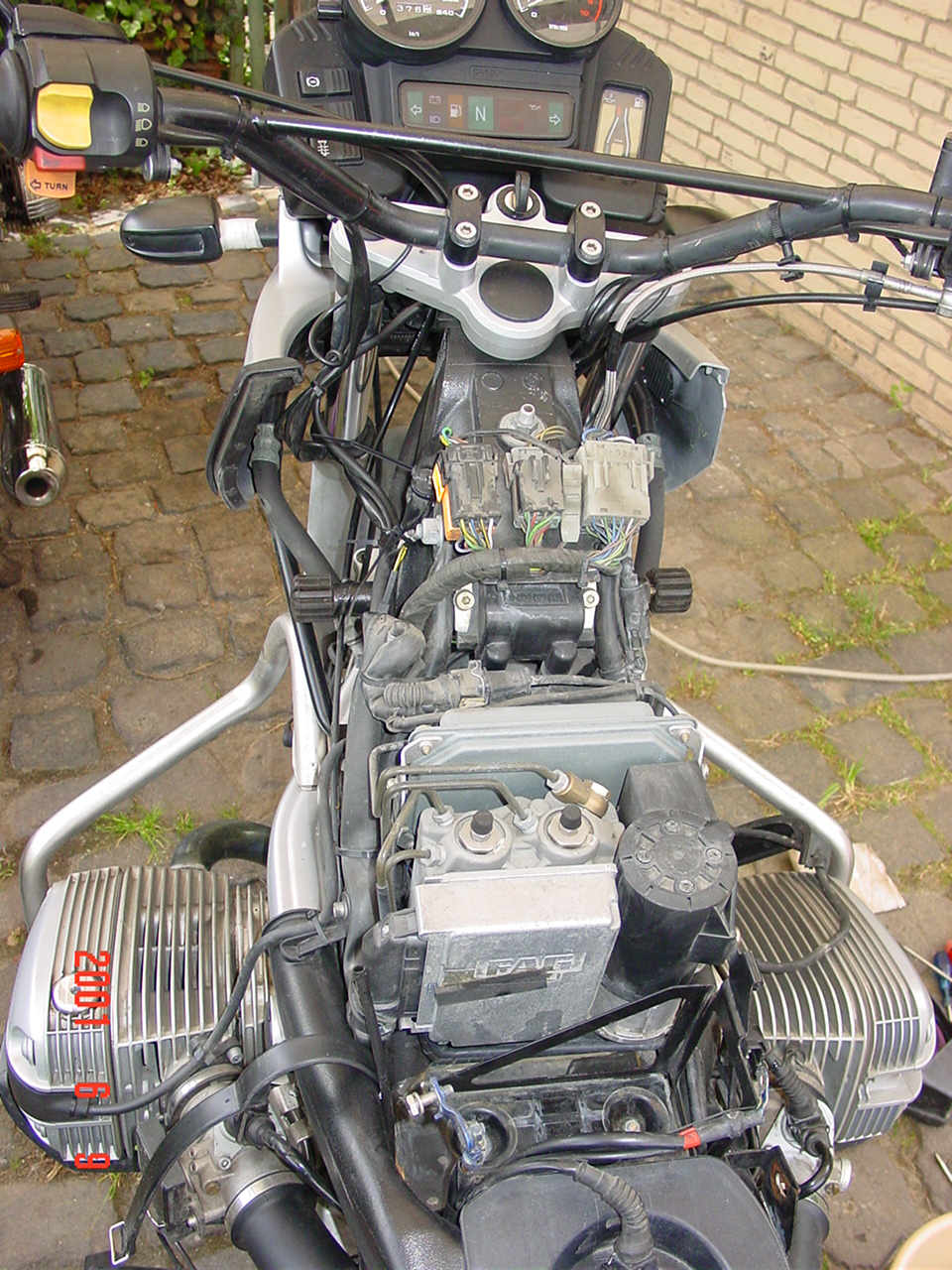

Dumme Frage beim Zusammenbauen:
Ist der Stecker, den ich auf dem Foto im Anhang markiert habe unbelegt?
Ist der einzige einreihige der Lenkkopfstecker. Suche mich hier zu Tode:-D

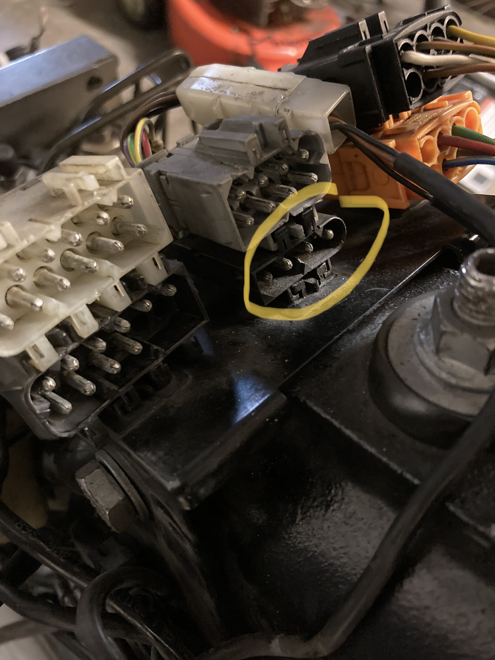

E
Eremit
21.08.2017
436
Österreich
R850R
Wenn ich den Schaltplan richtig lese, gibt es einen vierpoligen Stecker für eine Diebstahlanlage. Wenn keine verbaut ist, dürfte der frei sein. Aber das ist ohne Gewähr.

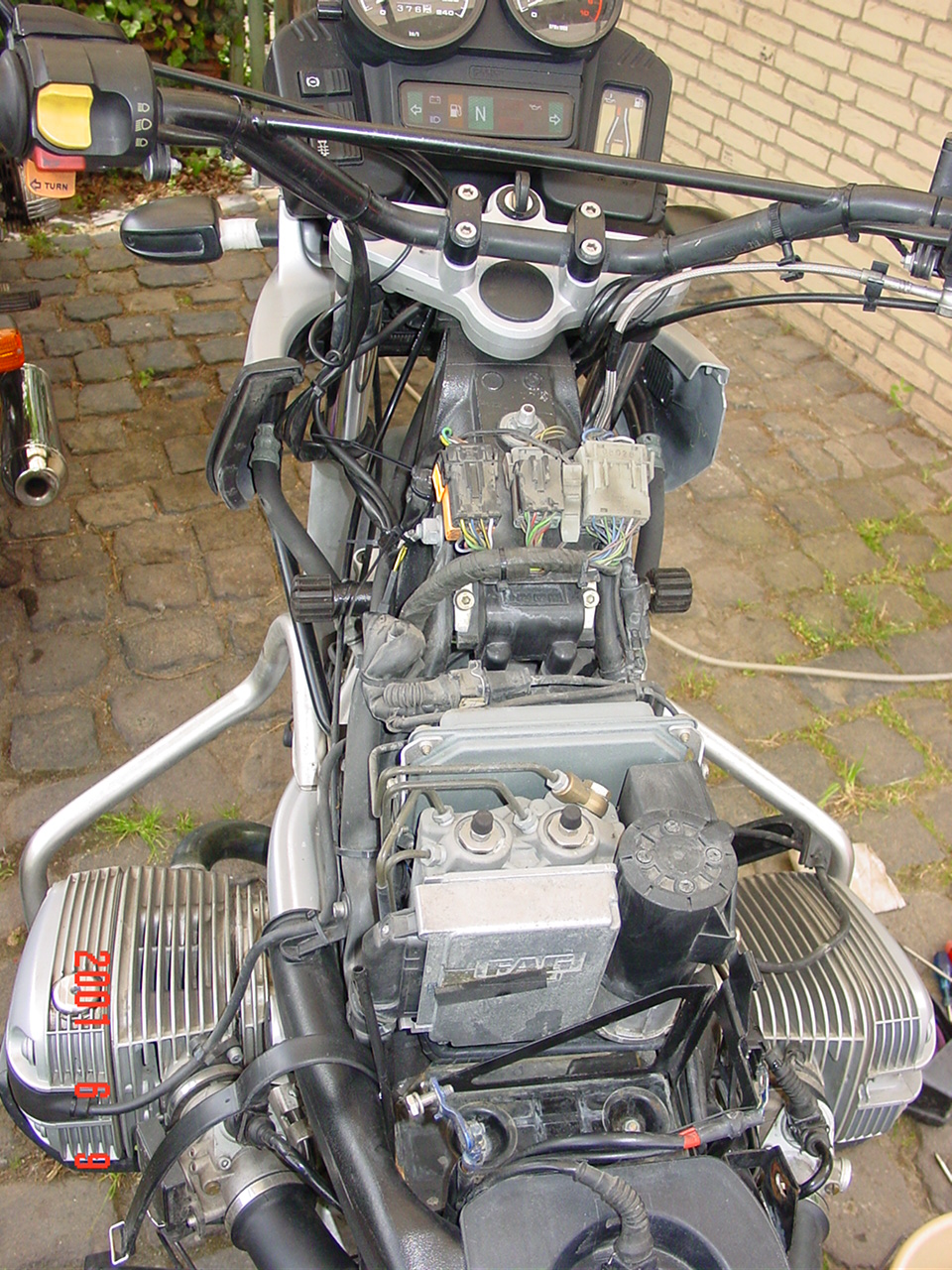

Anbei noch ein Bild von meiner seligen GS, da ist der Stecker auch frei.

Super, besten Dank! Habe den Stecker nun auch ignoriert.
Sie läuft nach dem Einbau der gebrauchten Lima einwandfrei und die Spannung liegt bei 14,38-14,40 Volt bei 2500-3000 Touren. Ich habe auf Anraten einiger Kommentatoren den Beru Regler Ger012 verbaut.
Danke an alle, die dazu beigetragen haben. Das Forum ist wirklich eine echte Hilfe!
