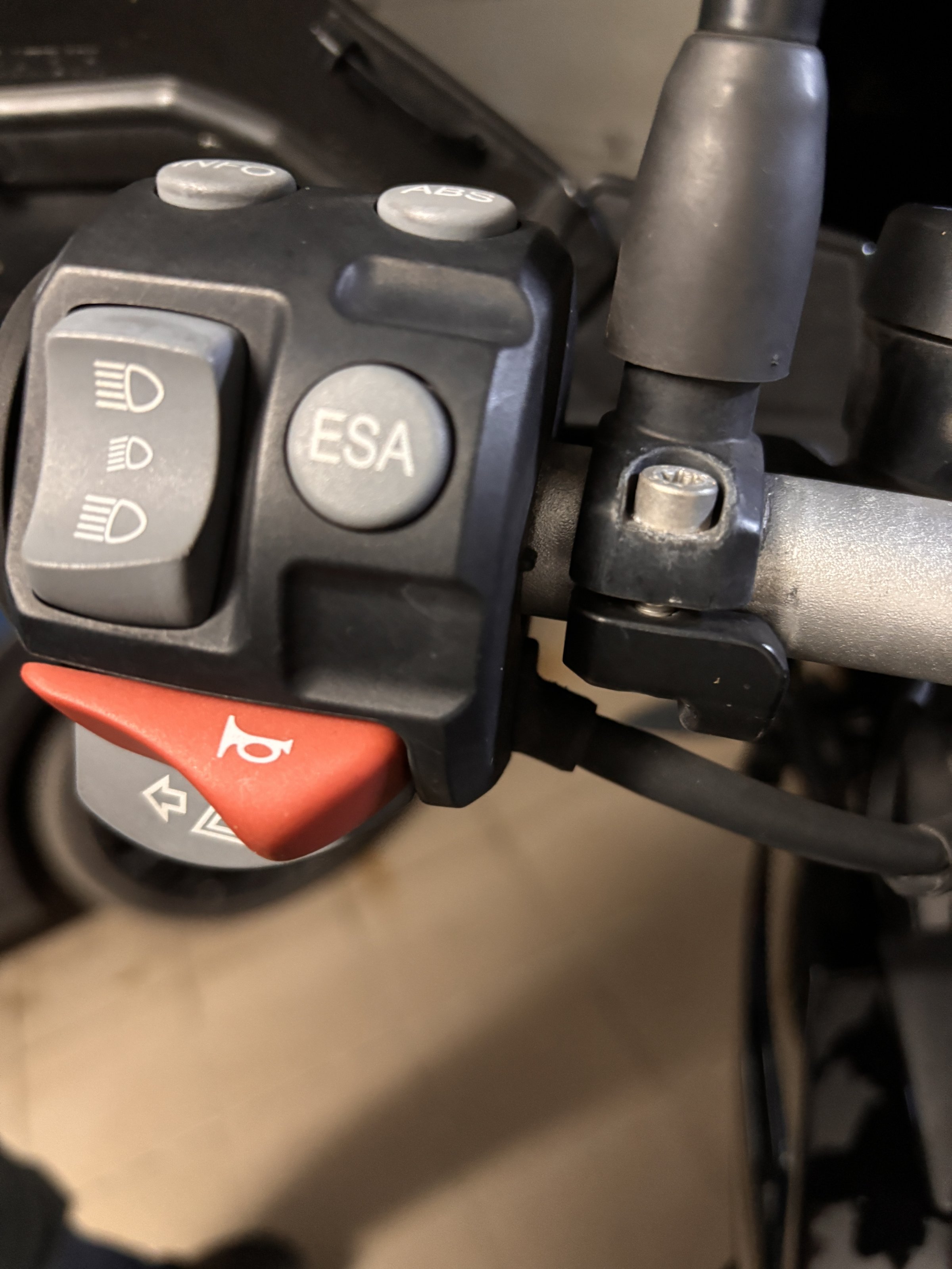

Heute haben wir den Fehler gefunden. Die "Nase" die mit der Schelle vom Spiegel/Kupplungshebel geklemmt wird, ist abgebrochen.

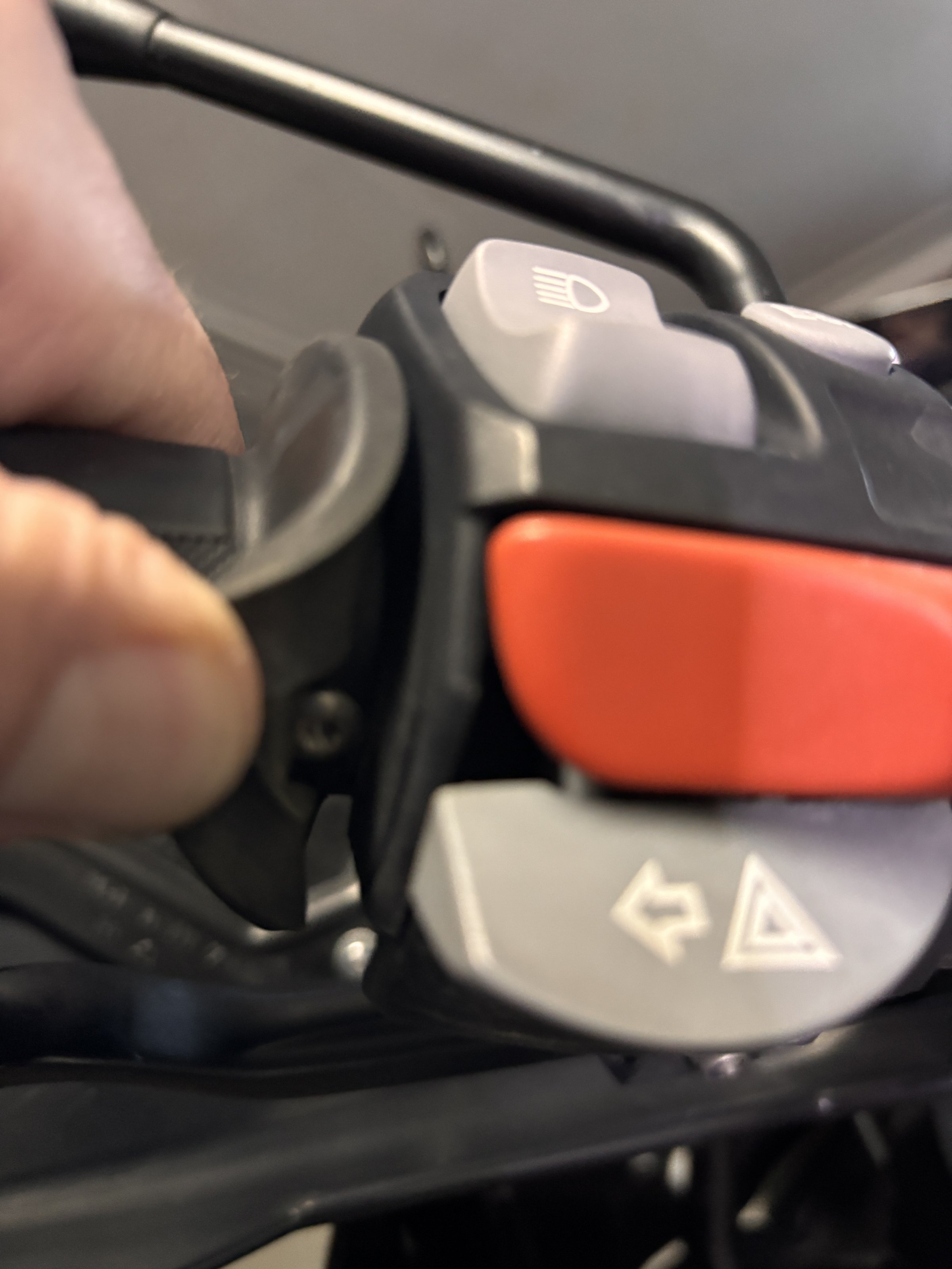

Sorry, aber ich glaub nicht, dass dies das eigentliche Problem ist. Ich hab meinen Spiegel extra soweit verschoben, dass beides unabhängig voneinander verdreht werden kann und die Schaltereinheit ist dennoch fest. Die Nase hält nicht den Schalter gegen verdrehen!

bist Du sicher, dass Du die eigentliche Klemmschraube gefunden hast?

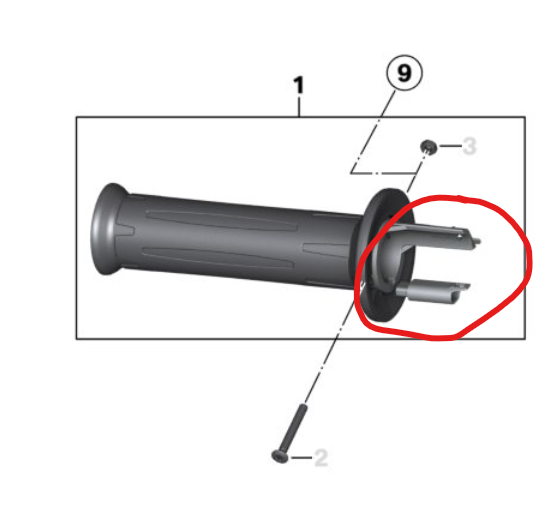

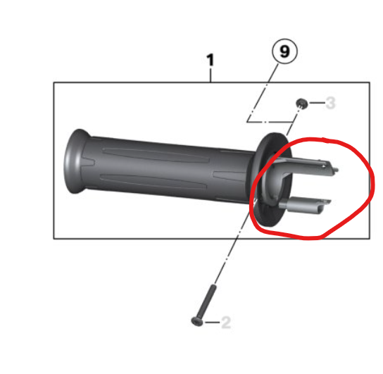

In meiner Erinnerung ist das völlig anders, als ich es hier lese.
MMn sind Kupplung und Spiegelhalter in einer Klemmung vereint und werden am Lenker an passender Stelle geklemmt.
Die Schalterarmatur hingegen ist am linken Lenkergriff verschraubt und der wiederum mittels zweier Schrauben (oder Durchgangsschraube) in zwei Bohrungen im Lenker angeschraubt.
Eine Nase zur Fixierung kenne ich am linken Lenkerende der K25 nicht.
Edit:
Ich vermute, der Halter der Schaltereinheit ist vom Lenkergriff abgebrochen.

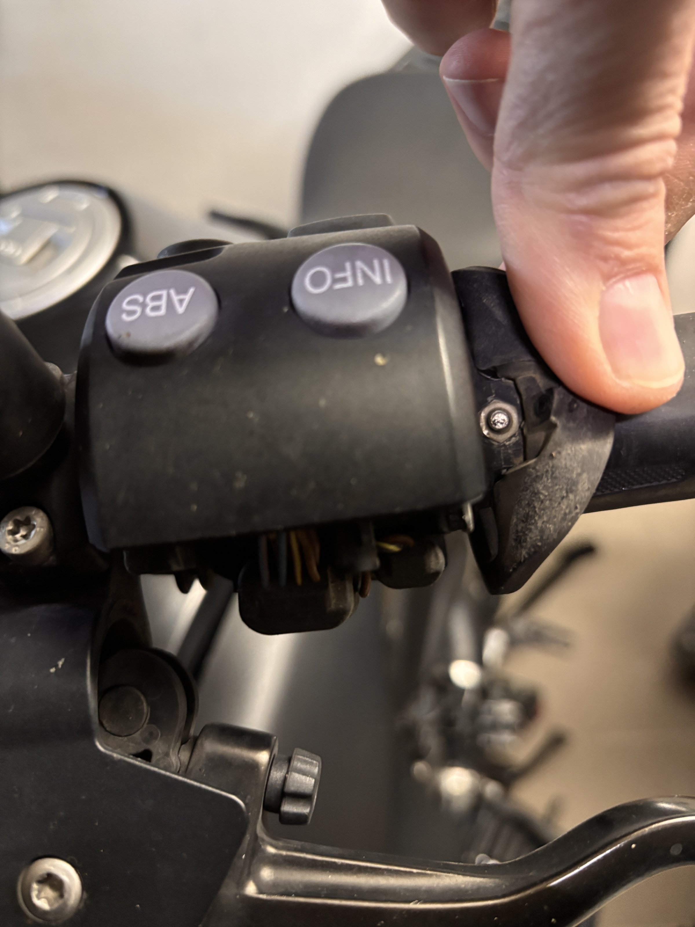

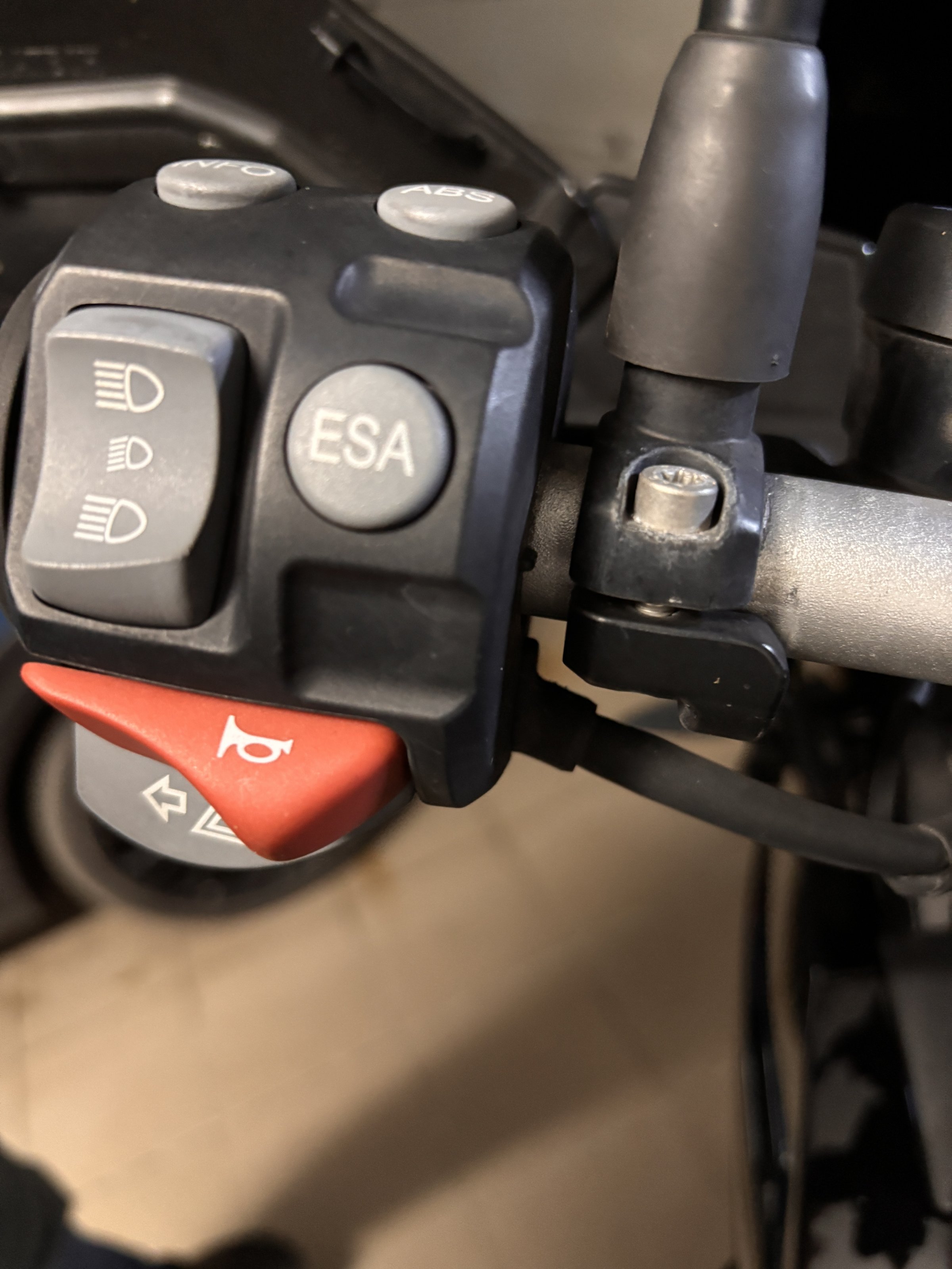

exakt!
Ich war mal schnell in der Garage und hab‘s zerlegt für Fotos.

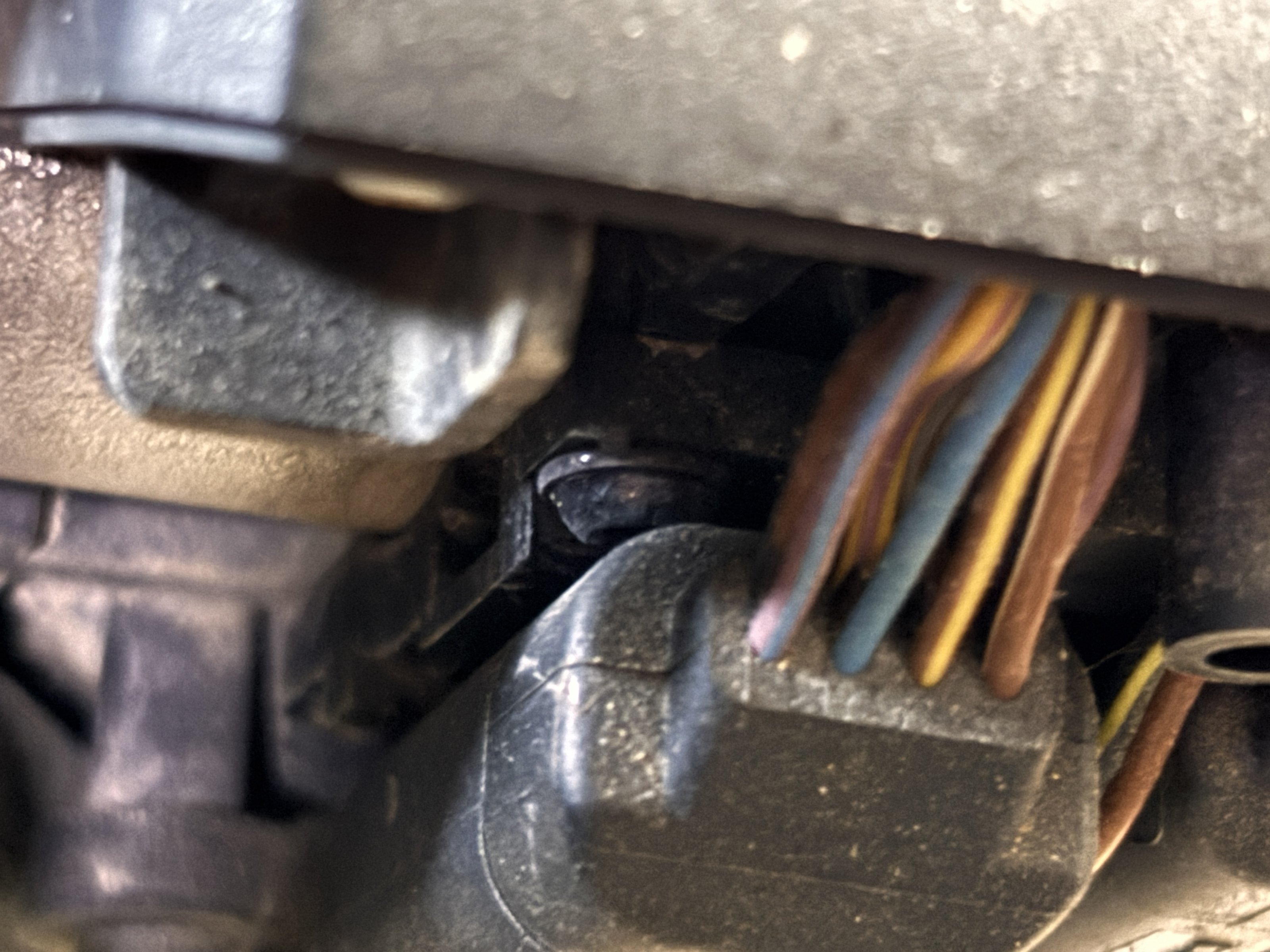

Hinter dem Stecker sitzen die schrauben mit denen die Schaltereinheit mit dem Griff verbunden wird (2 Stück)
hier ist der Abstand bei mir zwischen Spiegel und Schalterarmatur
Tom
Auf dem Foto sieht man auch die beschriebene Nase, die aber lediglich eine Hilfe zur Ausrichtung darstellt, aber kein Verdrehschutz ist.
Ohne Griff lässt sich die Schaltereinheit der K25 nicht am Lenker fixieren.
