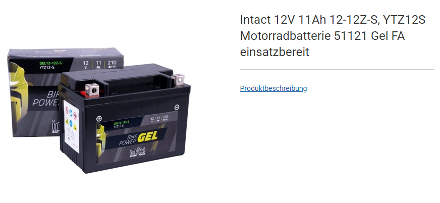

Ich hab das nur mal so in die Runde gefragt.
Mich wundert es halt, dass man für ne Lithium ein spezielles ladegerät benötigt, aber auf der anderen Seite bauen es viele in alte Kisten ein weil es für ihre Mopeds angezeigt wird. Ich frage mich halt wie das dann lädt im Moped?
Ich selbst hab vorhin eine Intac bestellt.
Aktuell läuft der Roller wieder. Hatte noch eine Batterie in der Garage stehen, glaube von ner S1000XR. Die passt gut rein und Roller ist auch gestartet, obwohl die Batterie schon gut 5-6 Jahre im Karton schlummert ohne Nutzung 😂
Bis die neue da ist wird sie ihre Arbeit verrichten.

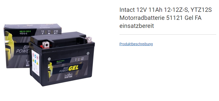

Ja, diese kleinen modernen Ladegeräte versuchen viel zu viel "gut zu machenen" und wenn die keine Position "LI Akkus" haben..geht es vielleicht in die Hose.
