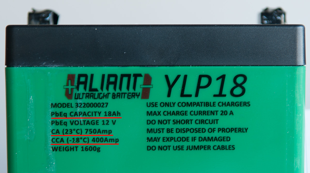

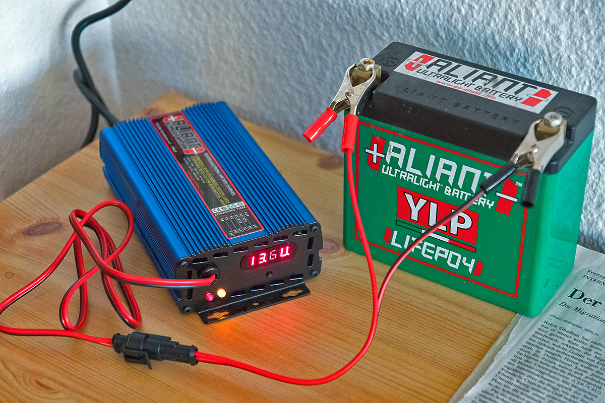

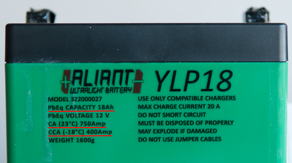

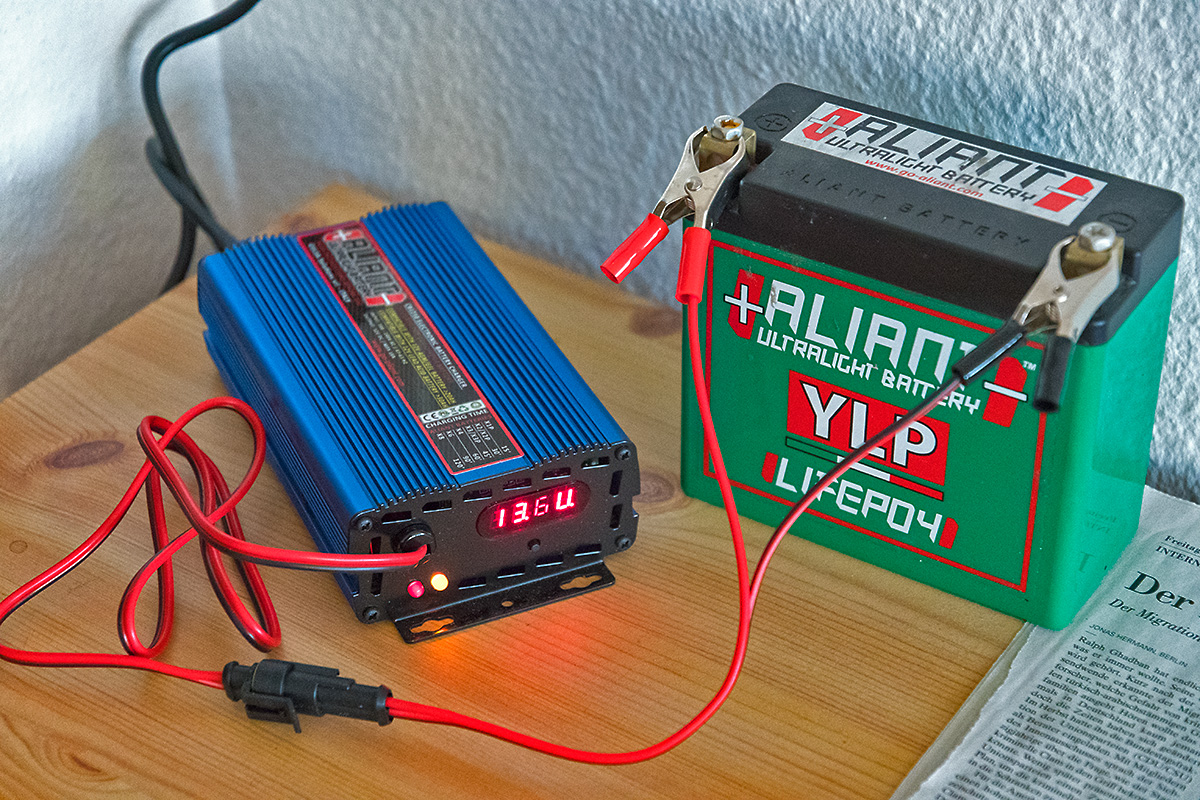

Ich habe den BMW LiFePO4 (M Lightweight) Akku über Zubehör nachträglich gekauft und schon in meiner 18er R 1200 GSA verwendet und nutze diesen auch in meiner 21er ADV.
Alles ohne Probleme oder Auffälligkeiten.
Dito: 2017 habe ich eine LiFePo4 für meine LC gekauft und 2020 habe ich diese in meine R1250GS übernommen. Sie paßte von der Größe in die LC und nun genauso in die 1250er.
Starten ohne zu "Orgeln" auf die erste Zündung ist einfach klasse.
Bei einem Saisonkennzeichen 03/10 kam ich noch nie in die Verlegenheit bei -20°C starten zu müssen :D

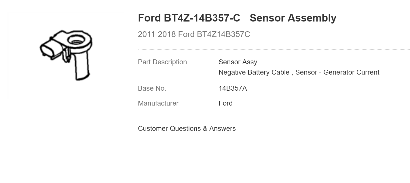

Was sein kann: Am Anschlusskabel des Pluspols ist ein schlauer Sensor verbaut
...i.d.R. am Massekabel - deshalb sollte bei den neuen Fahrzeugen beim laden ein Ladegerät an Pluspol Batterie und Fahrzeugmasse angeschlossen werden.
Außer der Shunt-Variante gibt es auch "echte" Sensoren - quasi Zangenamperemeter als Serienausstattung ;)
Screenshot 2021-08-11 at 09-55-15 BT4Z-14B357-C - Genuine Ford Base No #14B357A Sensor Assembly.png
Zusätzlich kann / sollte das BMS des Fahrzeugs auf die Batterie eingestellt werden - die Kapazität / Ladezustand kann das BMS lernen, aber nicht die leicht unterschiedlichen Ladeschlussspannungen.
Das kann - siehe Beispiel oben von dem Benz - dazu führen das man eine Batterie tötet, wenn dies nicht korrekt eingestellt wird.
Inwiefern die 12,5er da schon was integriert hat - z.B. unterschiedliche Spannungen - keine Ahnung.
Von Blei auf den LiFePo sollte kein Problem geben, umgekehrt könnte ich mir das eher vorstellen.
