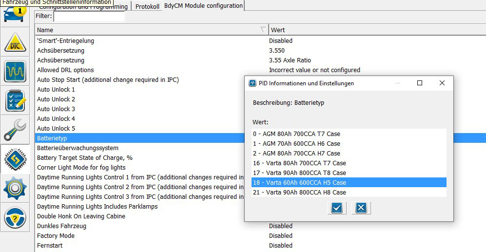

Angenommen das Fahrzeug hat einen AGM kodiert und man wechselt einfach auf einen kleinen nassen Akku, weil halt billiger - was passiert mit dem Akku wenn der bei 40° C im Kofferraum mit 14,8 V geladen wird?
Fängt der an zu blubbern?
Viele moderne Fahrzeuge sind nicht mehr für nasse Batterien geeignet, früher gabs mal so Schläuche die nach außen führten, gibts schon lange nicht mehr...
Eine AGM-Batterie benötigt eine Ladespannung von bis zu 14,8 Volt, eine Starterbatterie würde bei dieser Spannung bereits „kochen”, da die optimale Ladeschlussspannung bei normalen Nassbatterien bei 14,4V liegt. Andererseits kann eine AGM-Batterie so schneller geladen werden, als z.B. Gel-Batterien. Die Ladeschlussspannung bei Gel Batterien liegt zwischen 14,2V und 14,4V und darf niemals überschritten werden.

...O.K. ist die Chemie und die Werte eines nassen Blei-Akkus gleich zu denen eines AGM, oder unterscheiden die sich in der Ladeschlussspannung?
Explosion, Atompilz, Titelblatt "Mitteleuropäer hat vom Automobilhersteller nicht freigegebene Batterie eingebaut" :D
Scherz, es (sollte) "nichts" aufregendes passieren bei 14,8V. Im technischen Ratgeber 2015 (GB) von Banner-Batterien ist von kurzzeitig 16 Volt die Rede (Wiederbeleben) und von 24 Stunden mit 16Volt aber ausserhalb des Fahrzeugs.

Also in meiner Zitrone von 2014 wird mit bis zu 16V geladen! Ich habe da nämlich ein OBD2-Diagnosegerät immer am Bus um u.a. die Onbordgeschwindigkeit angezeigt zu haben (die ist immerhin 3..5km/h tiefer wie jene vom Tacho.
Ist die AGM voll, dann fällt die Bordspannung auf 12.8V runter und bleibt dort. Das Laden erfolgt somit in Abhängigkeit vom Ladestand der Batterie (ist eine Bosch AGM).
Die Chemie ist gleich Blei-Säure ist (fast) immer drin. Nur wird bei Gel oder AGM die Flüssigkeit "festgelegt", sprich eingedickt.
Ich schreibe "wenn nicht sehr unterschiedliche Batterien". Aber auch bei einer Minibatterie ist die Chemie und somit die Abschaltspannung gleich.
Wer heute "aus Kostengründen" eine nasse Batterie einbaut sollte Dacia fahren (und auch dort sind VRLA Batterien verbaut). Es ist ein Unterschied ob icjh eine vollkommen überteuerteBatterie vom Fahrzeughersteller erwerbe oder eine gleichartige im Zubehör.
Du kannst auch beim Sprit sparen und E10 reinkippen. Das Klingeln wird ja geregelt. Hat eine Zeitlang ein Österreicher geschrieben. Letzte mir bekannte Meldung dazu war, dass er sich überraschend einen neuen Motor zulegen musste.
Doch um die Frage zu beantworten: Jede "Nasse" Batterie gast wenn man sie mit 14,8 V lädt. Sogar eine VRLA (nur sehr viel weniger).
Einen sehr kleinen Akku kannst Du auch nicht "kodieren". Nachdem Das Laden nicht vom Management abhängig ist, ist auch die Frage nach den 14,8 V ohnehin überflüssig.
Alle Batterien sind von ihrer Chemie auf "12 V" ausgelegt und erdulden die 14,x V nur mehr oder weniger gut.

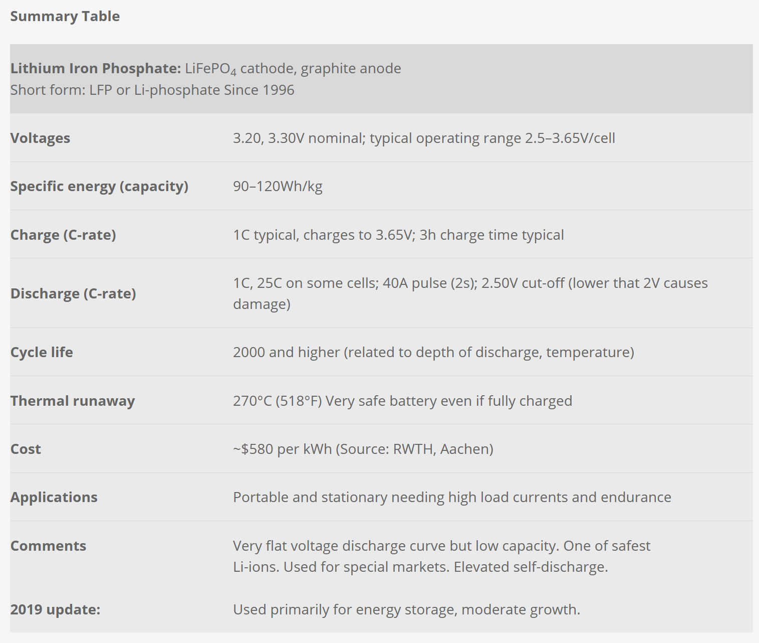

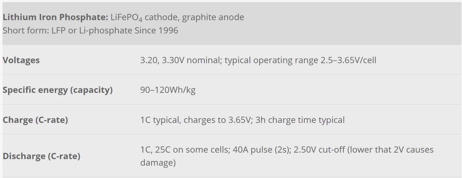

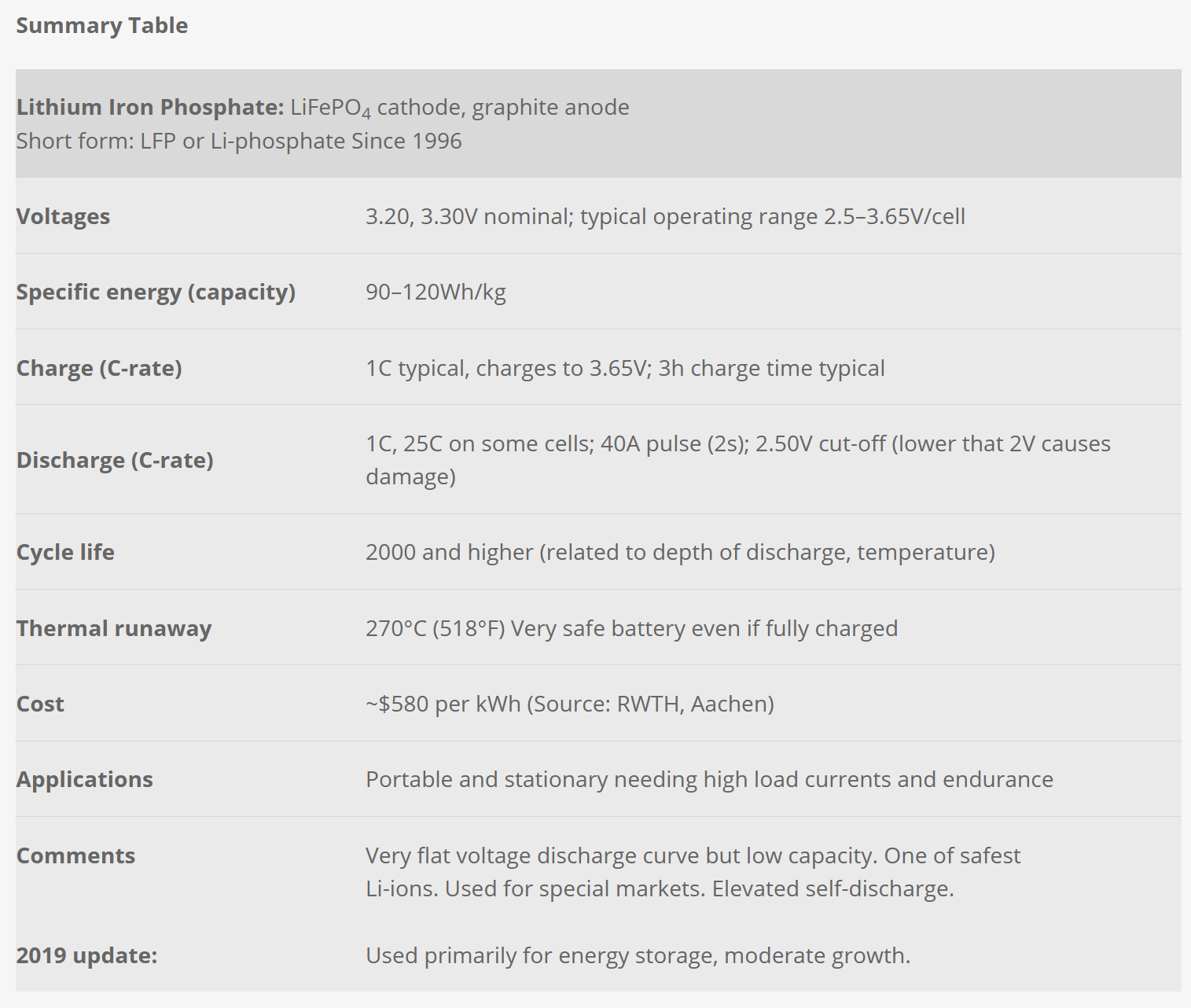

Cold cranking test current is a parameter for the starting capacity of
batteries in cold temperatures. In line with the EN50342-1 standard,
this test is completed at -18°C.
Kann sie das oder "steht das nur drauf"?
Es ist sogar ziemlich gängig einen Multiplikator an die Kapazität zu hängen. Also Ladung multipliziert mit der Stromabgabefähigkeit. Die Rechnung war natürlich von/für Milchmädchen aber immerhin eine Annäherung.
Die Werte 40C und 22C sind aus Racingred_Qs Herstellerangaben, für eine neue Batterie am ersten (-18°C!) Wintertag ist das für mich ein durchaus glaubbarer Wert... (Der Asiatrader hätte nonColdCA für CCA verkauft)
  • BMW LiFePO4 – 2,0 kg – 13,2 V, 10 Ah, 140 A (EN), 130 A CCA(SAE)
140 CCA -> 14C (bei -18°C)
batteryuniversity
