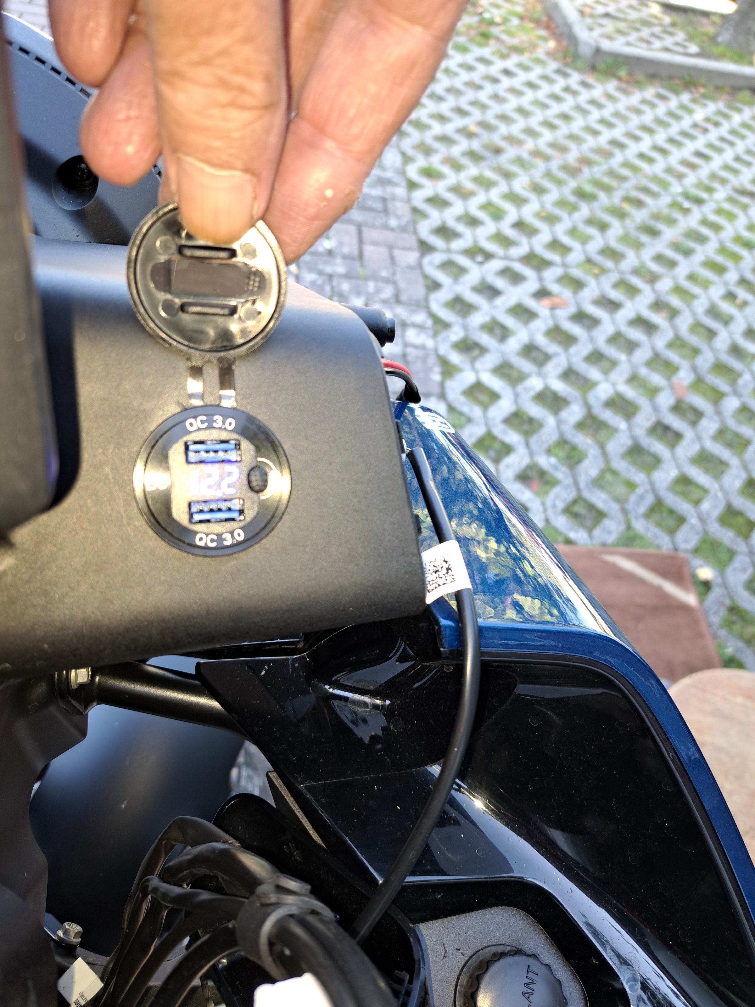

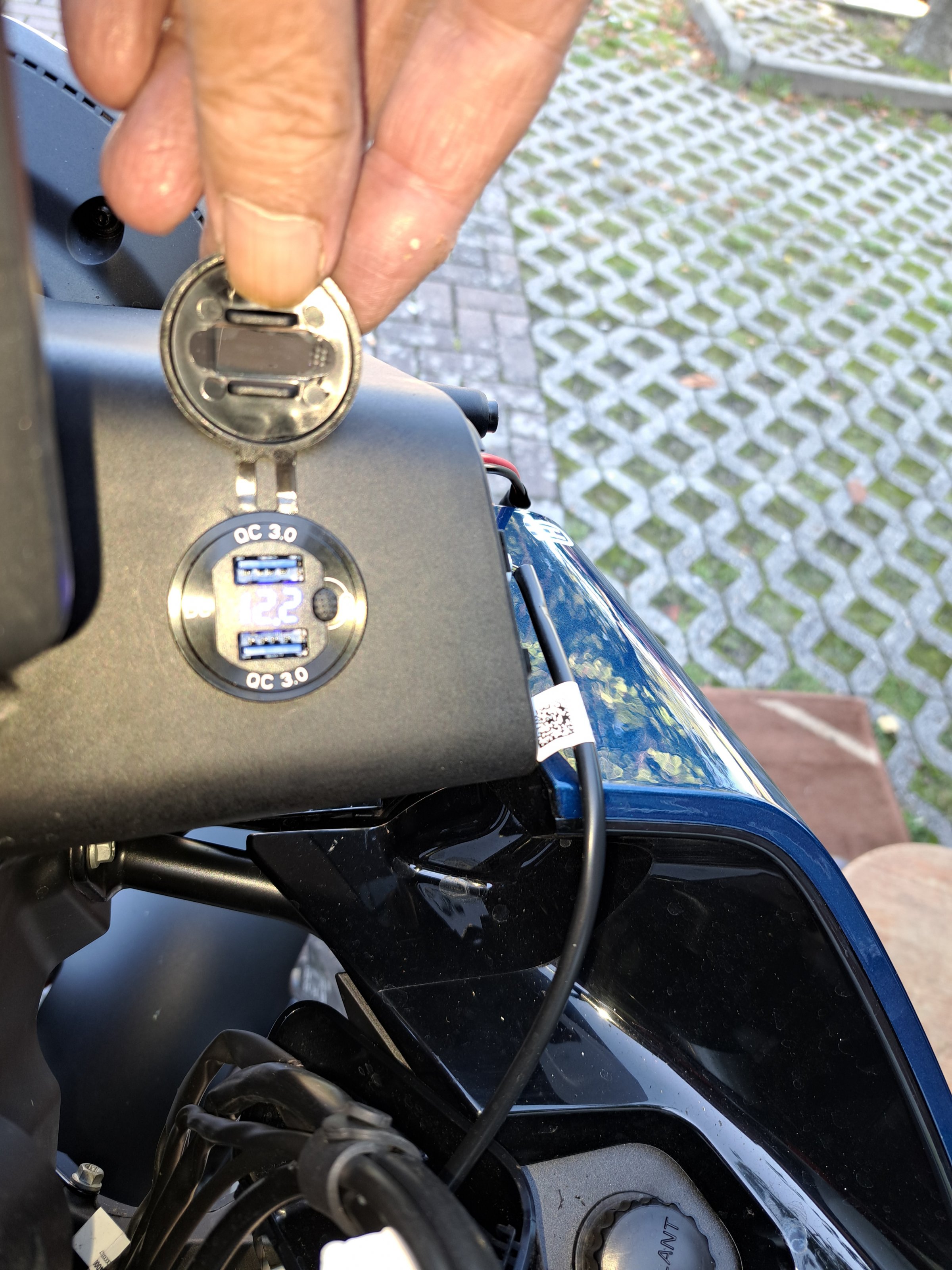

Einfach eine USB Dose mit Voltanzeige von Amazon einbauen 12.99€ oder an die Borddose anschliessen ,dann hat mann die Kontrolle ,ob die Power noch ausreicht ,wenn der Winter doch mal Hart wird.
Wochenlang unter 20Grad.
Ich habe immer Gute Lios verbaut ,kosten zwar mehr ,aber halten auch lange .Ob eine Lois Lio das bringt ca 50€ weiß ich nicht ,aber JM oder Skyrich ,die haben gute Electronic drin und extrem Power.
Wie gesagt ,ich schau alle 2 Monate mal drauf, vieviel Volt die Batterie noch hat.
Ab 11.8Volt wird es eng
Würde ich davon abraten, außer es ist eine mit mechanischem Ausschalter.
Klar, mit Schalter ,sorry wenn ichs vergessen habe .Ist bei mir nur über Zündung Plus geschaltet. Die schwere Gelbatterie wird bei meiner Husvarna Norden Expedition auch noch getauscht ,aber die 258€ von KTM will ich auch nicht ausgeben ,eher um die 100€ .
JMT oder Skyrich .
Meine Ducati Desert X hat ja serienmässig schon eine Lio drin.
Sowas nicht abschaltbares würde ich auch nicht anschließen.
Ich schaue alle paar Wochen mit dem Multimeter am direkt angeschlossenen Ladekabel, vorgestern waren es noch 13.3V. Und der Wert ist ziemlich konstant über die letzten Messungen.
Ich hab die oben iwo schon genannte HX-30 von cs-batteries drin.
Mich wundern daher deine angezeigten 12.2V, sofern du gute lifepo4 benutzt...
Solche Einrichtungen eignen sich wegen ihres Stromverbrauchs nicht nicht für den Dauerbetrieb und sind daher entweder mit einem eingebauten Schalter abschaltbar oder sie werden im Fall der Bordsteckdose nicht dauerhaft angeschlossen, sondern nur zum Messen eingesteckt. Bei einer geschalteteten Bordsteckdose kann das natürlich heißen, die Zündung dafür einschalten zu müssen. Der dann gemessene Wert ist jedoch durch Spannungsabfälle im Bordnetz und durch die Last auch in der Batterie niedriger als die Ruhespannung, was man bei einer Bewertung bedenken muss.
Den exakten Wert einer Spannungsmessung würde ich so oder so nicht überbewerten, wegen möglicher Ungenauigkeiten und dem Einfluss der Temperatur auf die Spannung.
Wegen dieses Wenn und Aber kann man damit eine drohende Tiefentladung erkennen und abwenden; eine exakte Zustandsbeschreibung liefert das nicht.
