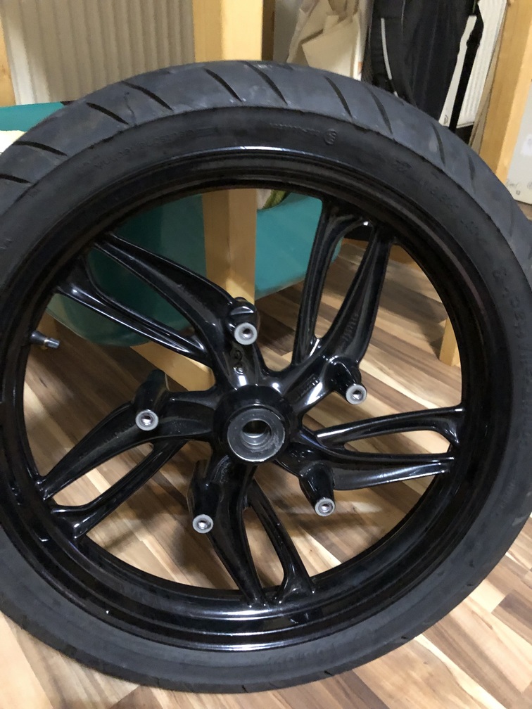

Hallo Zusammen,
weiß jemand den Durchmesser des Ventillochs dieser LM-Felge?
Ich möchte einen Schrader RDK-Sensor nachrüsten
Danke und schöne Grüße
Jürgen

Hallo Jürgen,
Ich glaube, dass es bei allen Motorradfelgen Standard ist.
Den Angaben zufolge hat das Loch einen Durchmesser von 11,5mm.
Die herkömmlichen Ventile an den Felgen sind radial, was aufgrund der Position der Bremsscheiben immer den Anschluss an den Druckluftschlauch erschwert.
Warum nutzt Du nicht die Tatsache aus, dass Du die Ventile wechselst und sie in L-Form aus Alu einbauen?

Hi
Die Ventile haben Einbaudurchmesser von 0,625" (15,9mm) oder 0,435" (11,1mm).
Folglich dürften die Angabe 11,5 /16,4 mm für die Bohrung stimmen.
Die Metallventile mit Mutter habe die grössere Bohrung (jedenfalls kenne ich keine "kleinen").
gerd

Hallo Gerd,
ja anscheinend sind die unterschiedlichen Gussfelgen vom Ventilloch gleich. Konnt nur nicht messen, da ich die Räder momentan fahre. Ich wollte nur sichergehen dass das passt.

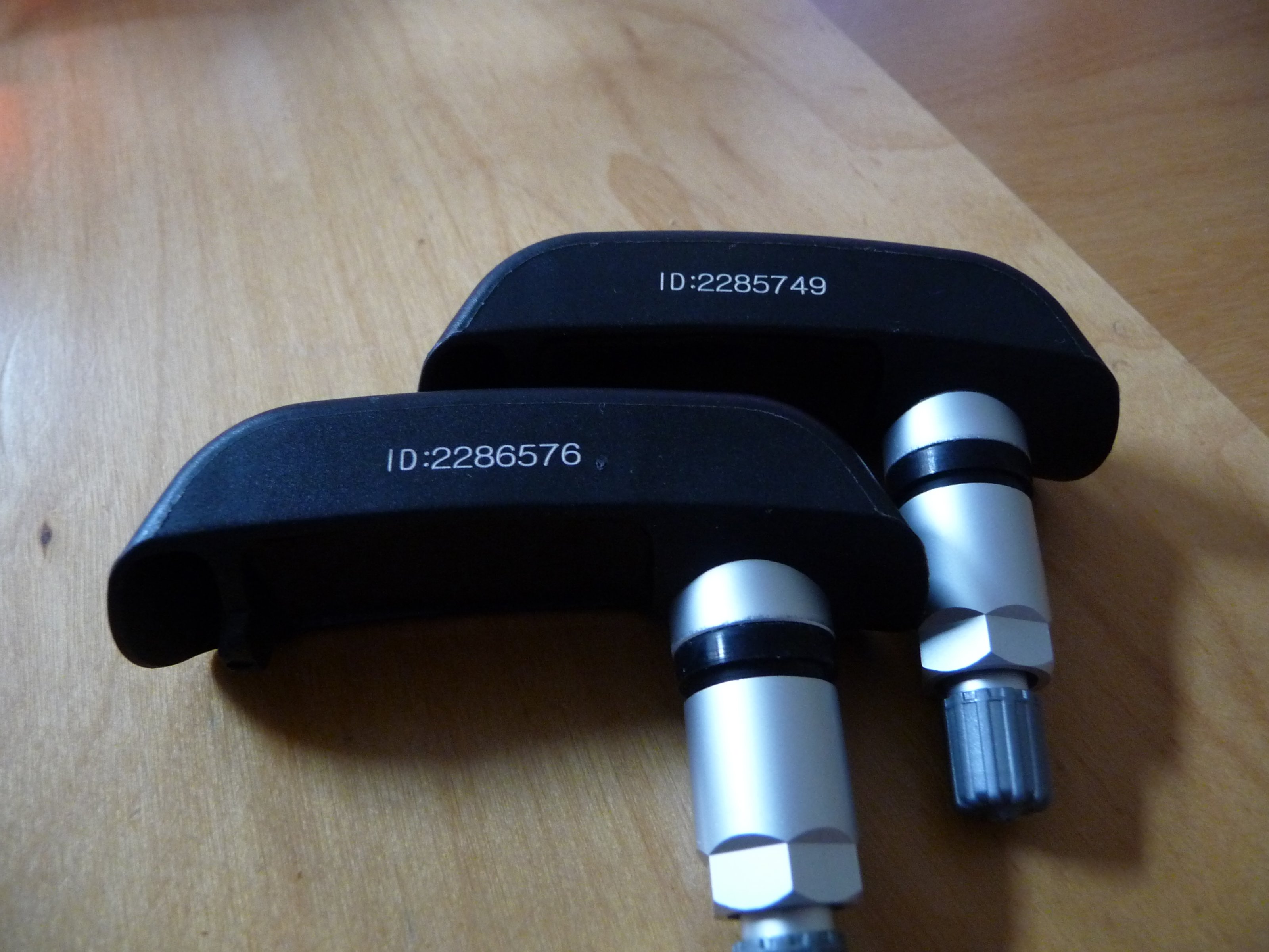

Servus,
hab nun doch die älteren Sensoren vom Ali genommen. Die neueren/leichteren Schrader sind momentan schwer zu kriegen. Nunja immerhin nur knapp 20€ fürs Paar. Motoscan hat beim Anlernen zwar gemault, (incorrekte ID) aber die ID dann doch übernommen. Bis jetzt funktionieren sie prima.
Gruß Jürgen
