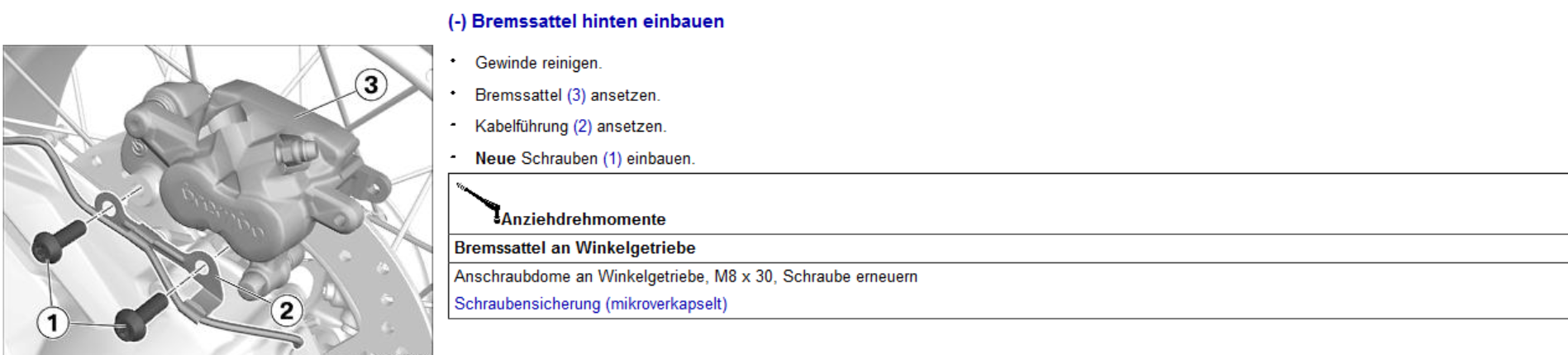

BMW schreibt beim Bremssattelwechsel explizit neue Schrauben vor...wohl wegen der Microverkapselung.... 🤷‍♂️
Gast-55153
Original sind die Bremssattelschrauben microverkapselt.
Gast-55153
Demnach sollte da bei Wiederverwendung „Loctite mittelfest“ das Mittel der Wahl sein. Macht die Werkstatt beim Freundlichen natürlich eher nich.
