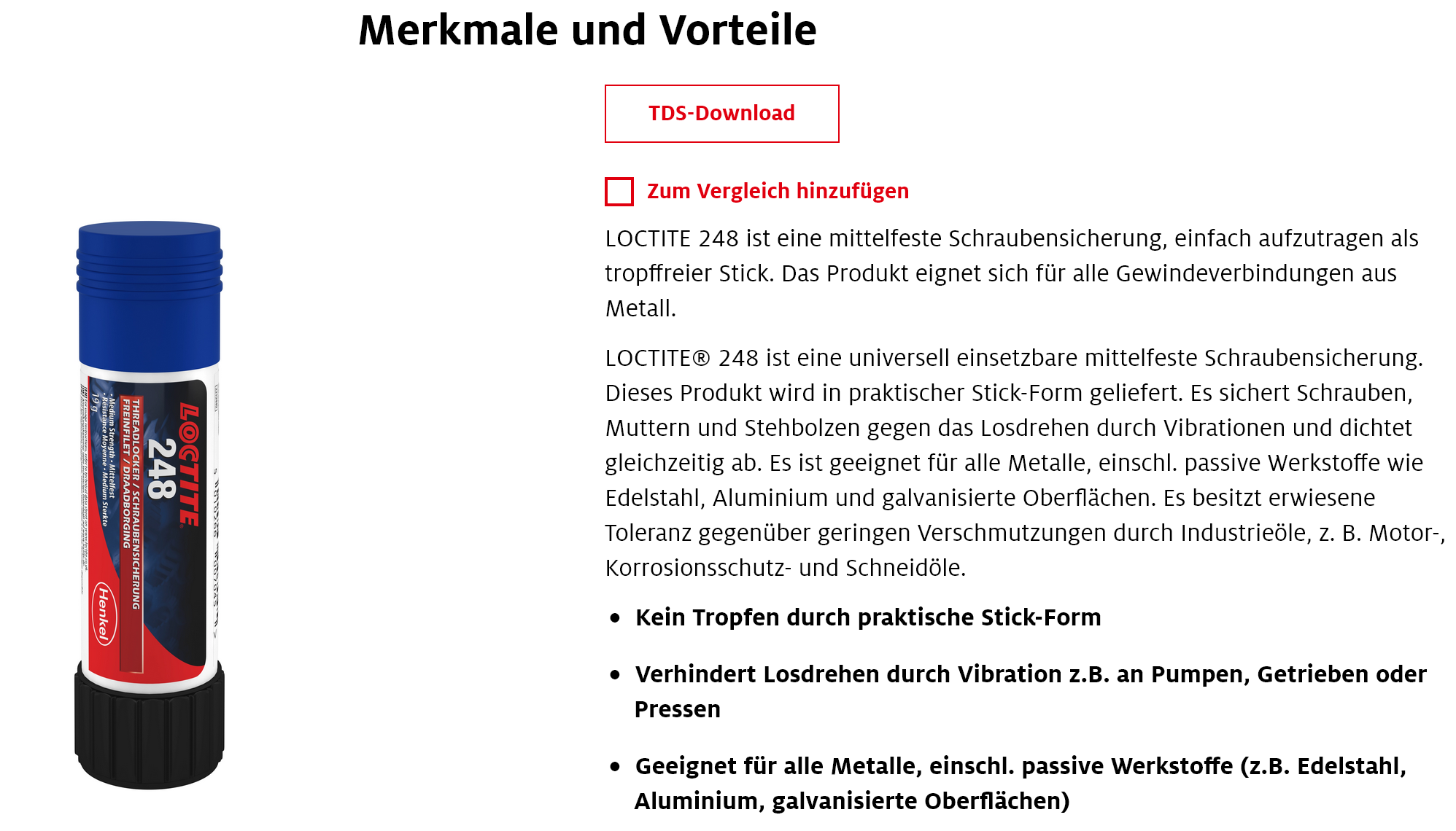

Hinzu kommt, dass viele Aufnahmen aus Alu sind und sich dies nicht wirklich mit Loctite verträgt.
Ich habe noch nie erlebt, dass sich die Schrauben vom Bremssattel lösen, dafür habe ich schon erlebt, dass Gewinde von den Aufnahmen durch Loctite vernichtet wurden und das wiederum bedeutet, eine neue Gabel, bzw neuer Bremssattel.
...ich kenne es genau umgekehrt - nackte Stahlschraube in Alu -> Oxidation des Alu => Schraube fest
Durch welchen Effekt soll die Zerstörung des Alu durch welches Loctite Produkt erfolgen?

Gemeint sind wahrscheinlich die von unbedarften Schraubern hingerichteten Gewinde im Kardantunnel, in die die Lagerbolzen mit Loctite "hochfest" eingeklebt sind: Wer die Bolzen nicht richtig warm macht und dann nach dem Motto viel Kraft hilft viel ...
Ansonsten ist die Aussage "Alu durch Loctite vernichtet" reichlich haltlos. Und Kontaktkorrosion mindert es ebenfalls.

...also ist es die falsche Handhabung von Schraubensicherung und nicht das Produkt.
Dein Text oben war relativ missverständlich - da steht:
