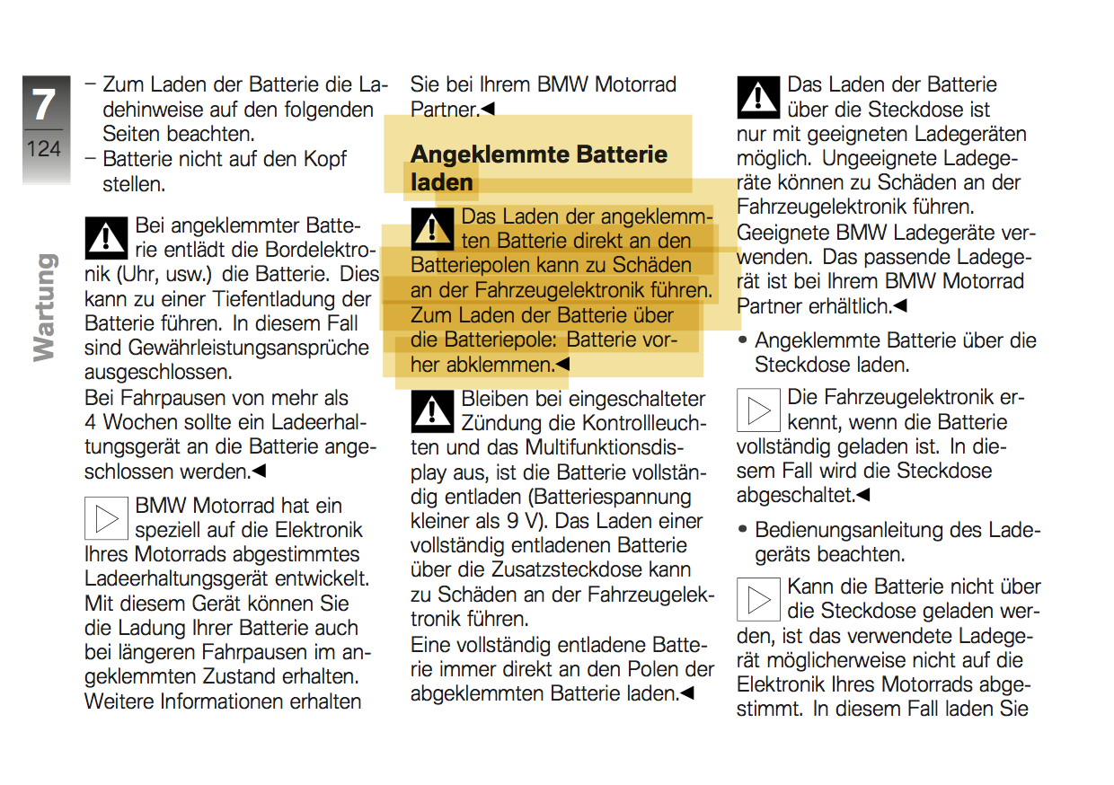

Anscheinend ist das Verständnisproblem noch vorhanden:
Wenn ich schon die Batterie im eingebauten Zustand (im Fahrzeug) laden möchte, muss ich trotzdem die Batterie vollständig vom Bordnetz trennen. Da gibt es auch so einen fetten Warnhinweis in der Betriebsanleitung zu dem Thema.
Von daher ist der BMW-Lader eine wirkliche Plugin Play Lösung. Ob dieser Komfort einem das Geld wert ist, muss jeder selber entscheiden. Aber mit Luxus hat das nichts zu tun, sondern einfach mit Komfort und Bequemlichkeit.
Wem 99 € für einen Batterielader inklusive Pflegemittel zuviel sind, der sollte ernsthaft sein Hobby "Motorradfahren" in Frage stellen.
Blödsinn!
Vom Bordnetz MUSS gar nichts getrennt werden.
Batterie laden funktioniert auch ohne Trennung. Zumindest bei mir und seit nunmehr 17 Jahren an zig verschiedenen Motorrädern inkl. GS mit CAN-Bus.

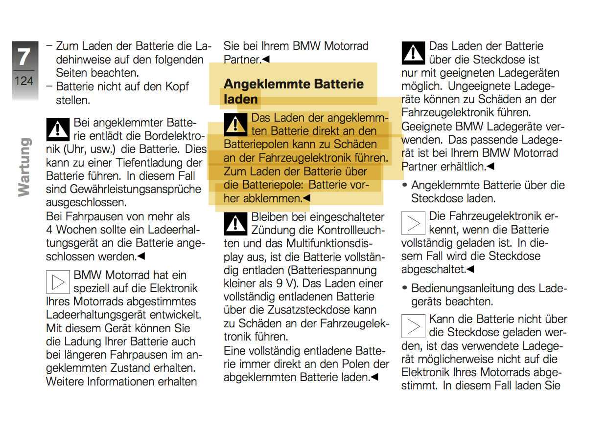

Blödsinn ???
Das kann ja jeder für sich selber halten wie er mag. Aber Starthilfe geben dauert wenige Minuten. Ein Ladegerät an der Batterie hängt hingegen Stunden, Tage oder im Pflegeprogramm Wochen und Monate. Und das macht schon ein Unterschied bzgl. Fehleranfälligkeit.
Ich habe mal die entsprechende Seite aus der Betriebsanleitung hochgeladen.
U
ufoV4
19.04.2014
3.329
Da hast Du (bzw. die Bedienungsanleitung) sicherlich nicht ganz Unrecht. Hat aber eher etwas von einer Alibi-Versicherung. Wer auf die Idee kommt, ein nicht geeignetes Ladegerät an die eingebaute Batterie zu klemmen und dann mit 10 - 15 A zu laden, der hat auch sonst Probleme mit der Elektrik. Nach der alten Daumenformel "Kapazität / 10 = ungefährer Ladestrom" kommt man der Sache schon mal etwas näher (ist schon klar, ist eher für die ältere Generation von Bleibatterien gedacht). Wenn Du also die Batterie mit einem CTek oder FriTek mit 0,8 - 1,5 lädst, dann sollte da nichts passieren (mache ich auch seit mehreren Jahren an Maschinen unterschiedlicher Hersteller). Die Spannungsanhebung bzw. Impulslast sollte die ZFE abkönnen. Sonst wären Fehler durch die Lima schon vorprogrammiert.

Blödsinn ???
Das mag wohl für ordentliche Ladegeräte gelten, die man für LKWs benötigt; wenn die loslegen, raucht die GS kurz mal ab, weil da eben mal zig Ampere durchgehen.
Für die hier diskutierten Ladegeräte ist das mMn aber unerheblich.
Das sind amerikanische Bendienungsanleitungen bei der mit der Dummheit des Anwenders gerechnet werden muss.
