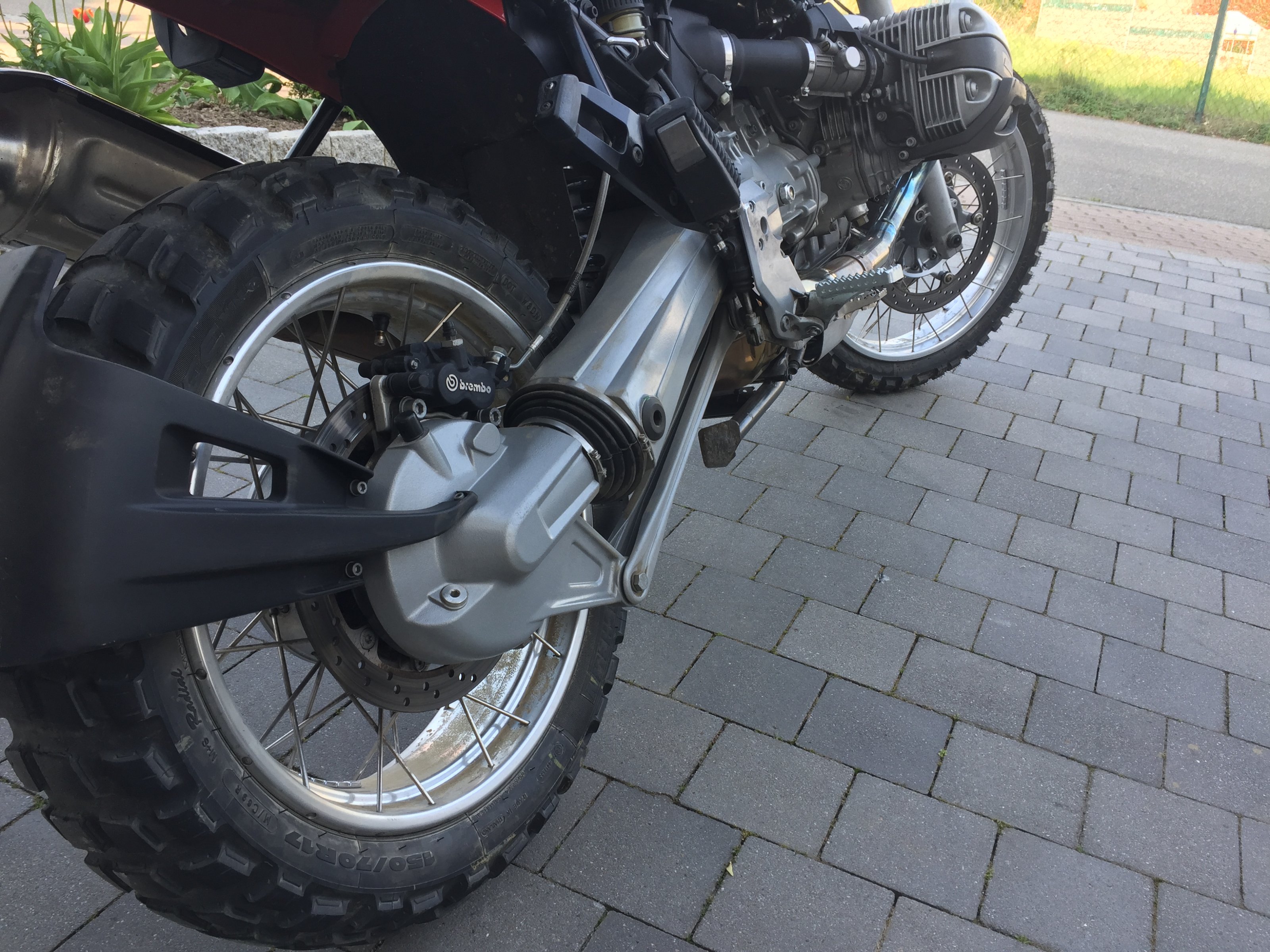

Ich glaube jetzt verstehe ich! Das ist die luft fürs standgas die an der Drosselklappe vorbei geht und die horizontale schraube ist die Einstellung, oder?
Das heißt so wies jetzt verlier ich einerseits Luft ergo mein Rechter Zylinder läuft zu fett und saug anderseits eventuell ungefilterte an...
Du musst andersrum denken, auf der seite der Ansaugung herrsch Unterdruck. Das heist der Motor saugt falschluft was dazu führt, dass zu viel Luft in Zylinder landet und er zu mager läuft.
Kommt jedoch auch darauf an wo die Luftmasse gemessen wird.
