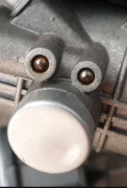

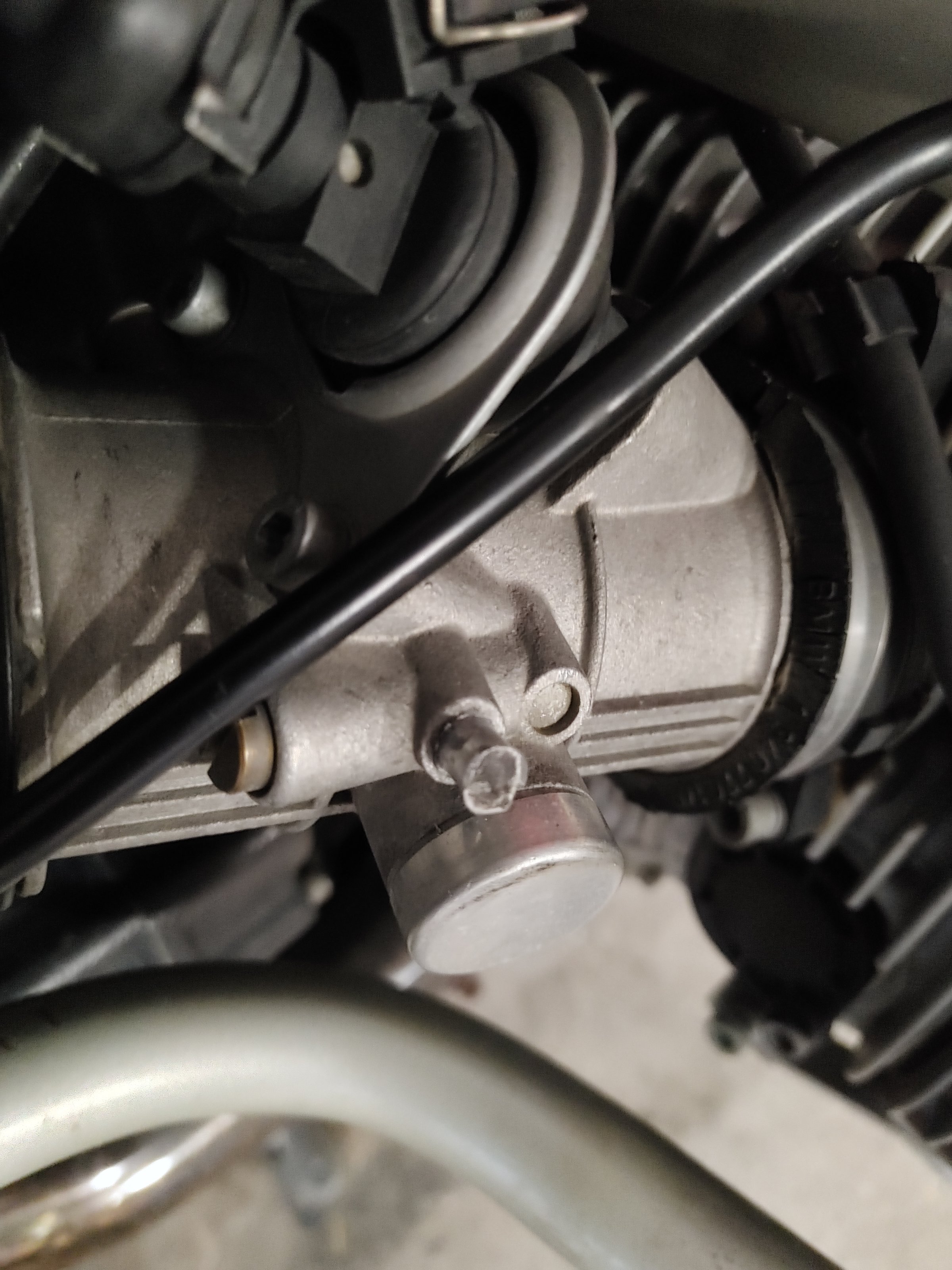

Hi
Das Loch ist fertigungstechnisch bedingt. Zuerst wird es gebohrt damit die dahinterliegende Bohrung überhaupt möglich ist, dann wird es zugestöpselt. Theoretisch ein-für-allemal. Deshalb gibt's dafür keine Ersatzteile.
Ralph Engelbrecht (Ralph Engelbrecht | Restauration von BING-Vergasern und Drosselklappenstutzen) könnte etwas haben.
Sonst, wie erwähnt, einen Pilz einkleben. Das Ding zieht andernfalls Fremdluft und läuft nicht synchron.
gerd

Nabend Leander!
Wenn Du den Verschlussnubsi nicht als Ersatzteil bekommen
solltest, könnte ich Dir was Passendes auf Nachbars Drehbank
anfertigen und zuschicken. Du solltest dazu natürlich das richtige
Maß angeben.
Ist keine große Sache, wenn man die richtige Maschine dafür hat...
Loctite musst Du aber selber beschaffen. Würde dazu Loctite
# 270 oder # 638 empfehlen.

So! Kleines Update: da es sich zeitlich nicht anders aus ging habe ich geschätzt und eine 6 mm Alustange gekauft- siehe da, passt perfekt, mit leichtem druck gehts rein.
Damit wäre die Frage des Innendurchmessers auch geklärt.
Ich hab kein kleines Stück abgeschnit
tenen und auf beiden Seiten leicht mit den Hammer beklopft zwecks aufpilzen. So sollte es Innen bischen fester sitzen und auch nicht rein rutschen können.
Schraubensicherung drauf und vorsichtig rein geklopft-fertig! Leerlauf Test zeigt keine Geräusche und keinen spürbaren Luftstrom.
Danke für eure Hilfe!

Das ist eine Wahnsinnig nettes Angebot! Falls mein unten beschriebene Lösung sich wiedee verabschiedet komme ich gerne darauf zurück!
Ich habd jetzt mal mit dem was ich da hatte - mittelfeste Schraubensicherung - probiert.
Ich hab kein kleines Stück abgeschnitAnhang anzeigen 431535tenen und auf beiden Seiten leicht mit den Hammer beklopft zwecks aufpilzen. So sollte es Innen bischen fester sitzen und auch nicht rein rutschen können.
Schaut zwar übrigen unschön aus aber ich hab derweil absichtlich ein bischen mehr raus stehen lassen damit ich das ding Notfalls auch wieder zu fassen kriege mit der Zange ;)

Stimmt! Schön ist anders... :)
Aber so isses ja auch insgesamt mit ner GS, die erst dadurch
schön wird, wenn der Fahrer oder die Fahrerin aufsteigt, egal
wie er / sie aussieht. (Nicht von mir, hab ich hier mal gelesen...)
L mittelfest ist nicht die ultimative Lösung. Das zerbröckelt bei
Belastung. Wofür es auch gemacht wurde.
Du wirst sehen, ob das hält. Ansonsten... Melde Dich einfach...
Frohes G(r)asen mit der Dicken!

ich kann dir ein leerers drosselklappenrohr ohne klappe welle usw zum umschrauben anbieten
Ich hab kein kleines Stück abgeschnittenen und auf beiden Seiten leicht mit den Hammer beklopft zwecks aufpilzen. So sollte es Innen bischen fester sitzen und auch nicht rein rutschen können.
Passt! Mechanisch befestigt und mit Kleber gegen Luft gesichert.
