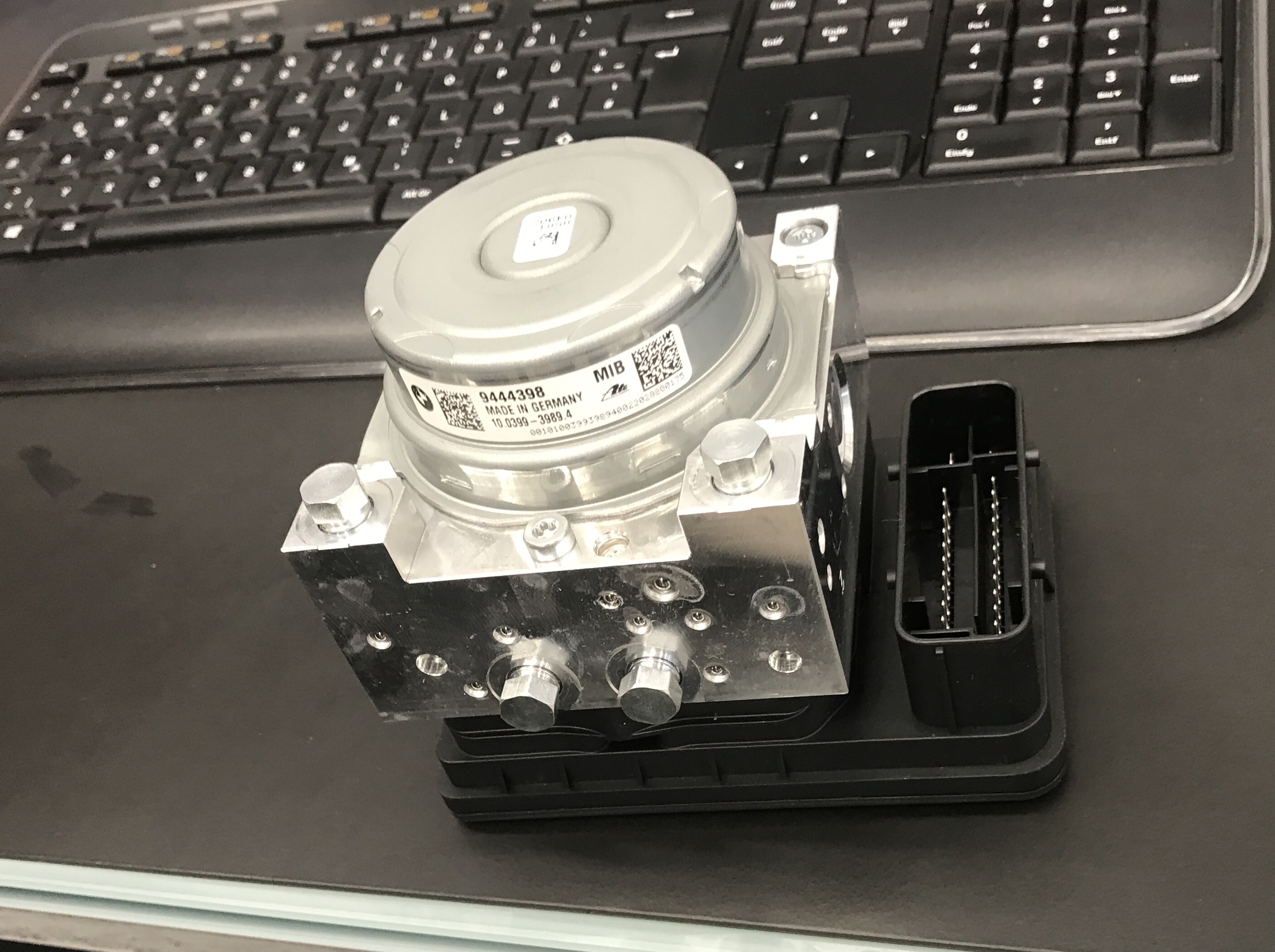

War bei km 44600 beim Service und Bremsen entlüften. Bei km 48200 wieder weiche Hinterbremse. Jetzt hat mir mein Freundlicher den Druckmodulator erneuert. Mal sehen wie es weiter geht.
Baujahr 2019, SW 022-007-020

Der Druckmodulator wurde "einfach so" getauscht, ohne das weitere Dinge angekündigt wurden?
Nachdem die Fußbremse nach mehrfachen Entlüften trotzdem immer wieder weich wurde und auch das Softwareupdate keinen Erfolg brachte, hat mein Freundlicher mit München Rücksprache gehalten und mir mitgeteilt dass der Druckmodulator getauscht wird.
Das hatte mir mein Freundlicher nach dem letzten Service so auch mitgeteilt. Nach jetzt 2.500 km nach Service ist die Bremse hinten wieder wachsweich. Ich werde sein Angebot jetzt auch annehmen...
