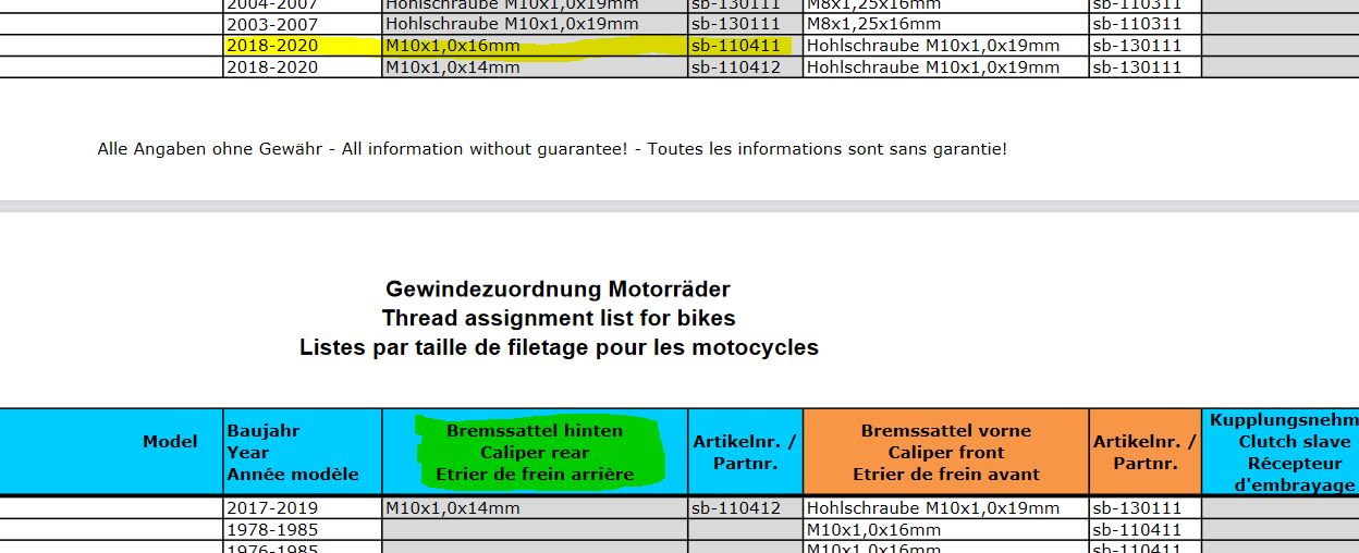

Bitte um Info (vorab: Suchfunktion genutzt, ABER.....:verwirrt_2:
Ich benötige für meine 1250er GS (2019) das Stahlbus- Ventil für die HINTERE Brembozange, laut Gewindeliste wäre es "SB-110411" (M10x1.0x16mm), allerdings gibt es in verschiedneen Beiträgen leider auch unterschiedliche und davon abweichende Angaben.
Zur Vermeidung einer Falschbestellung also meine kurze, knappe Frage an jemanden, der es erfolgreich hinter sich hat:
Welches Ventil benötige ich??

Habe genau dieses Ventil an meiner 2019er GSA. Steht dann etwas aus den Bremssattel hervor, muss aber so.

Der Bremssattel (hinten) der 1250er Excl. ist mit dem der 1200er Excl. identisch.
Da paßt M10x1.0x14mm
ufoV4 sagt, daß das 16mm Ventil paßt, also wird es mit beiden Varianten gehen.

Passen tut im Zweifel nur die 16er Version, da die Bremssättel zum Teil sehr unterschiedlich ausfallen. Hatte auch erst die 14er bestellen wollen. Originalantwort von Stahlbus: Nimm bitte die 16er Variante, da die von uns für die Maschine freigegeben ist.
Mache nachher nochmal ein Foto. Dann wisst ihr, was ich meine.

14 oder 16mm Länge ist total egal. Dann schaut das Gewinde eben 2mm weiter raus.
Ich habe auch die 16er. Bei Polo in Jüchen aus der Dose :wink:

Muss gar ich sein, dass das 16er Ventil 2mm herausschaut. Die Toleranzen bei den Bremssätteln sind eben sehr groß. Und wenn das Ventil mit dem komischen Ende nicht in der Passung sitzt (also zu kurz ist), dann wird es doof. Ist nicht meine Sichtweise, sind die Erfahrungswerte des Herstellers.

Ok Leute, Euch allen besten Dank! Ich vertraue dann der Mehrheit, quasi dem "Publikumsjoker", wähle die sichere Variante und nehme die 16er... 🍻
