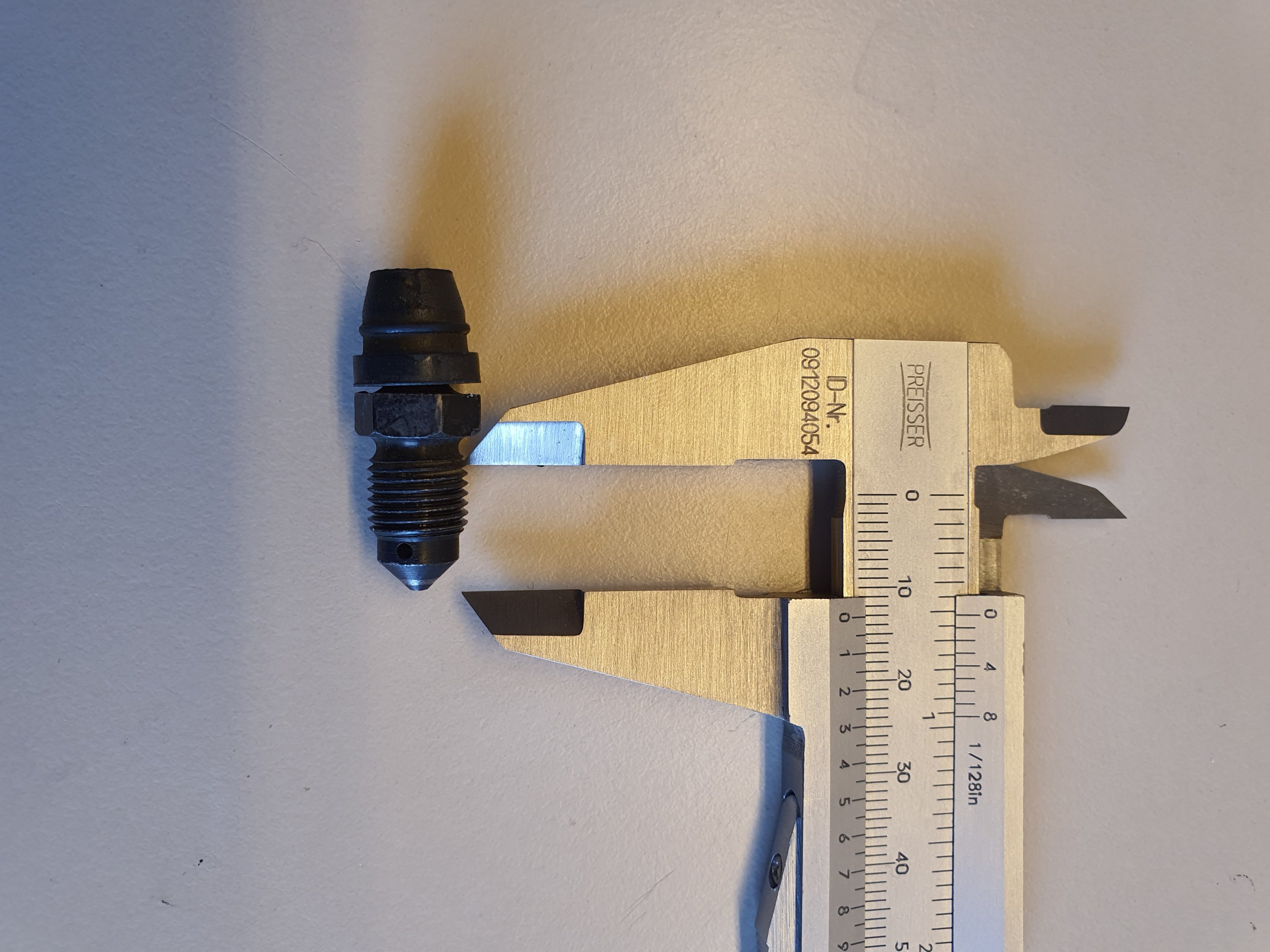

Noch ein kurzer Nachtrag:
Habe soeben zur Sicherheit mal bei Stahlbus in Hattingen angerufen und folgende Auskunft erhalten (erster Satz war: "Sie sind gefühlt der 100ste mit dieser Frage!";)):
Die 16er passt IMMER und ist die sicherere Wahl, die 14er KANN PASSEN, worauf sie sehr viele Kunden aufmerksam gemacht hätten, KANN aber auch aufgrund von Fertigungstoleranzen der Sättel in seltenen Fällen zu kurz sein.
Nun gut, das erklärt dann auch die verschiedenen Listeneinträge und Auskünfte....:wink:

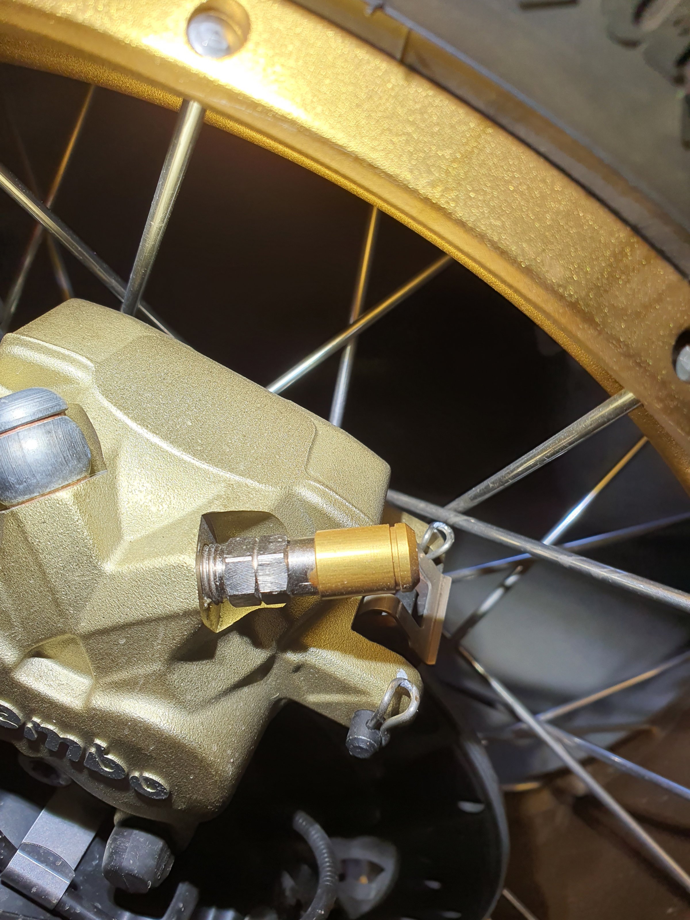

So, nun mal die beiden Bilder von mir:
Also, ich denke bei mir hätten auch das 14er Ventil gereicht. Si ist aber auch OK. Wichtig ist, dass der Konus am unteren Ende des Ventils in den Ventilsitz im Bremssattel passt. Daher also besser zu lang, als zu kurz. Das rechte Bild zeigt das original Ventil nach dem Ausbau.

Ich bin mit dem Stahlbus- Mitarbeiter aufgrund seiner Beratung so verblieben, dass ich beide Varianten bestelle und zunächst die 14er probiere, und das nicht benötigte Exemplar wird zurückgenommen.
Ein faires Angebot.

Nach den Bildern würde ich jedenfalls ein 14er Ventil bestellen.
Das Gewinde steht mir beim 16er zu weit raus.
Also da gilt der alte Spruch: "Form follows funktion". Lieber dicht mit dem 16er, als schick aussehen und mit dem 14er tropfen...
(Ist mir eh egal, da ich immer mit Koffer fahre :wink:)
