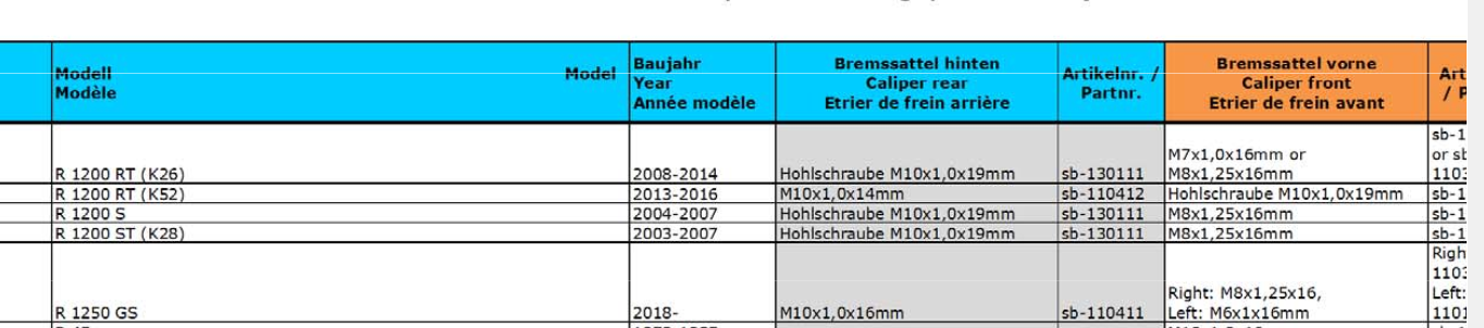

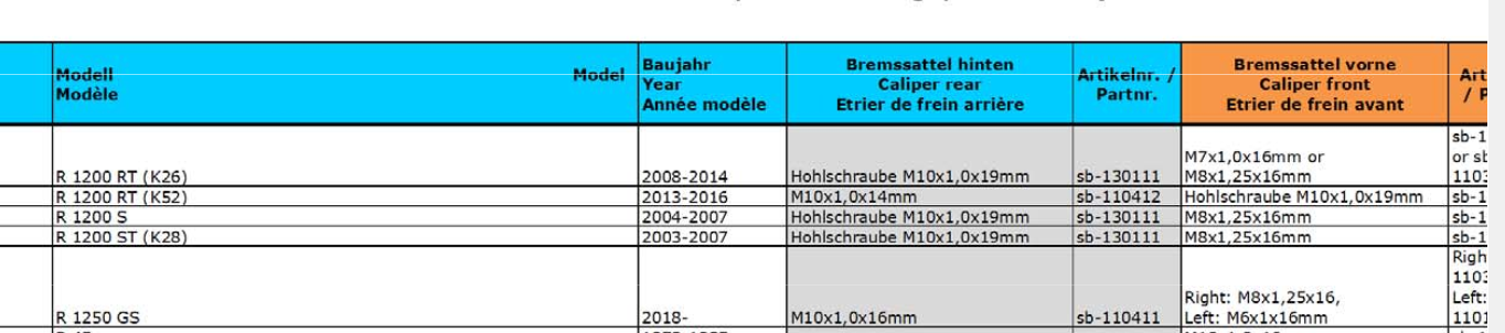

Hallo H.P. und Andi,
nach der Stahlbusliste ist aber für die hintere Bremse die Größe M10x1,0x16
mit der Best. Nr. 110411 erforderlich.
Somit wäre dein Ventil falsch.
helle
Screenshot_2020-05-17 Stahlbus-Motorrad-Gewindetabelle xlsx - Stahlbus-Motorrad-Gewindetabelle...png
