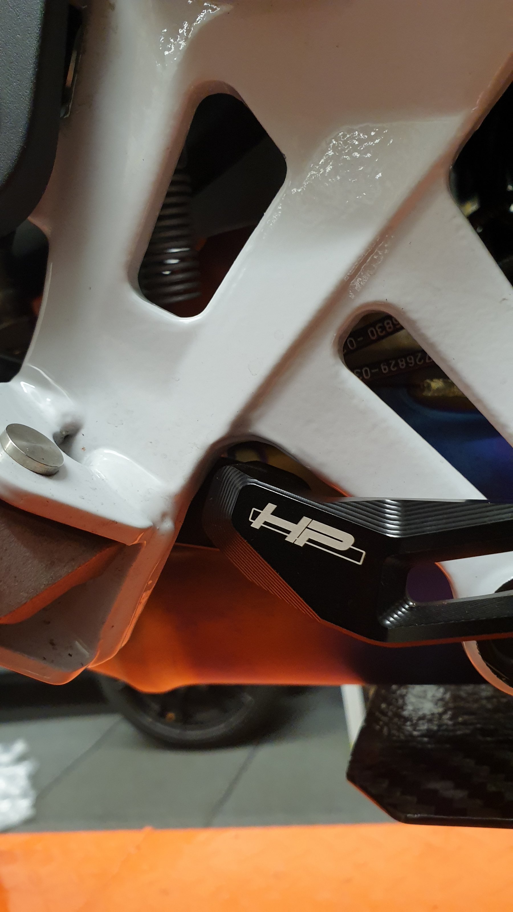

Hallo
Das kann durchaus so sein, aber wie gesagt wäre das, das 1 Moped bei dem das nicht geht, aber ich schau mir das gante heute selber noch mal an.würde mich schon Interessieren.
Wenn nur der Druckpunkt einstellbar sein sollte, ist es ja auch so, das der genannten Punkt X sich verändert,
Also kann NICHT pauschal gesagt werden wie weit das pedal nach unten geht.
MichiH
MichiH
27.10.2018
1.351
Übersee
1250 GS HP Bj. 2019
Der Bremshebel wird mit der Feder immer bis zum Anschlag zurückgespannt und verändert seine Einstellung nicht. Wenn Du nun bei Der Druckstange rumschraubst, veränderst Du nur den Druckpunkt der Bremse und nicht die Stellung des Schalthebels.
Und am besagten Anschlag ist keine eintsellschraube vorhanden?
So habe gerade nachgesehen, und Selbsverständlich lässt sich der Hebel in der höhe verstellen, den es gibt keinen mechanichen Anschlag.
Die Feder zieht das Pedal nur so weit nach oben, bis die kolbenstange im Bremstylinder ganz ausgezogen ist.
Sobal ich am Gewinde drehe, verändert sich die Stellung am fußpedal.
Ihr als erfahrene Schlauberger solltet euch das mal genau ansehen.
Hätte mich auch gewundert, wenn dem nicht so währe.
Und jetzt?

Da sollte niemand bedenkenlos etwas ändern! Das Spiel ist wohlgewählt und eingestellt, so dass immer sichergestellt ist, dass die Nachlaufbohrung im HBZ bei nicht betätigter Bremse ständig frei bleibt. Wehe die Sekundärmanschette verdeckt sie!
Welches Spiel, da es keinen Anschlag gibt, gibt es auch kein Spiel.
Die Kolbenstange ist der End Anschlag und ist immer durch die feder ganz ausgezogen.
Erst Denken dann schreiben.

Na dann versuch mal den Hebel weiter rauf zu stellen. und Du wirst merken das der Hebel am Ramen ansteht. Runter bringt es Dir ja nichts.

Komm darauf an wie weit Du nach oben willst, klar ist irgendwann Schluss.
Hier sind 5mm übrig, duch den Hebelarm macht das vorne ca 15mm nach oben aus
und der kleine Spielraum den man den Bremshebel gönnen soll (muss) ist futsch. :up:
Sicher kannst Du da so den einen oder anderen Millimeter rausquetschen, aber man sollte es nicht machen.
Wenn schon verstellen dann nimm einen verstellbares Pedal aus dem Zubehörladen. ;)
