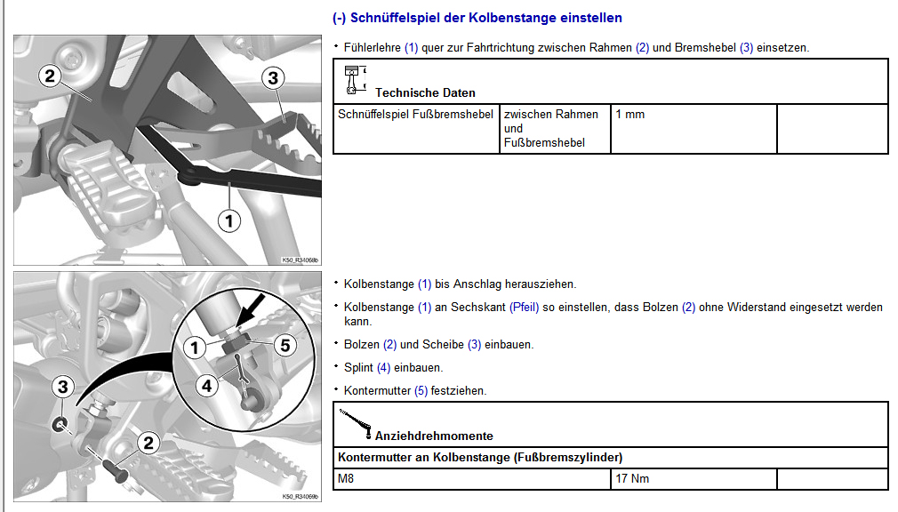

Wird an der Stelle nicht das Schnüffelspiel eingestellt?

Das ist alles richtig und ich will hier auch nicht mir aller Gewalt, den dicken Max raus hängen lassen und den Helden spielen, sondern nur helfen. Schließlich hat´s mir und auch anderen ebenfalls geholfen.
Ich habe darmals als es mir mit dem viel zu großen Spiel auf die Nerven ging, die MT 09 SP als Reference genommen und danach die Kolbenstange eingestellt, bin aber dann dahinter gekommen, das sich die Kolben im Bremssattel nicht mehr zurück drücken ließen. Also habe ich die Gewindestange wieder so zurück gedreht, das sich die Kolben wieder frei bewegen ließen und seit dem bremst es "wie sau", habe dabei einen identischen Hebelweg + Druckpunkt, wie bei der MT 09 und zuletzt auch bei der R1200R.
Was halt ebenfalls positiv dazu gekommen ist, das es seit nun mehr drei Jahren so bleibt. Ohne Luft zu ziehen.

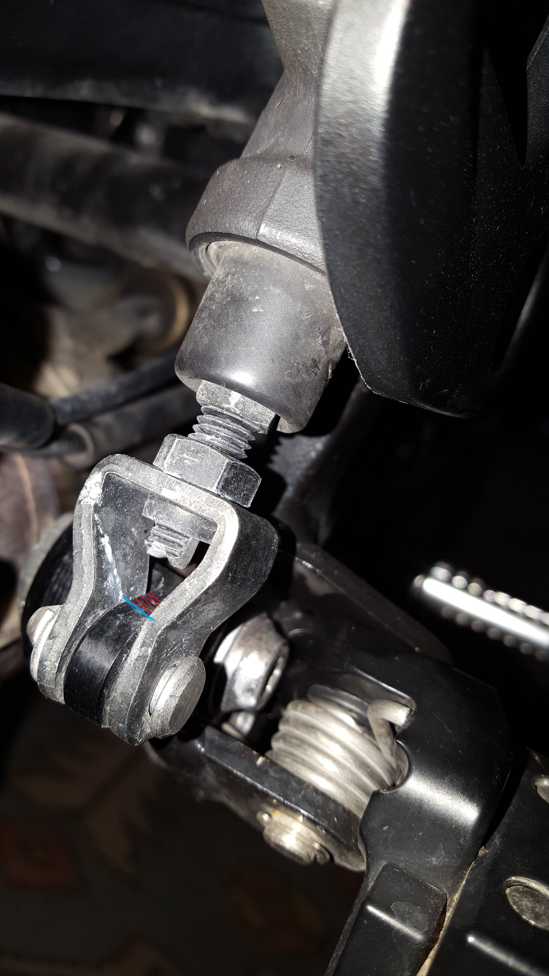

Durch die falsche Stellung des Kolbens im Geberzylinder. Wenn ich das Pedal ohne Bremswirkung ganz runter treten kann, dann paßt da irgendswas nicht, da kann ich noch so oft entlüften, der Pedalweg bleibt immer der Gleiche.
Und ja, du hast recht, ich habe es ausprobiert und die Stellung verändert, bis ich nach meinem Empfinden zufrieden war.
Und wenn hier welche über Nacht ein Gewicht ans Pedal hängen, um den gewünschten Erfolg zu erzielen, machen sie leztlich auch nix anderes, als den Kolben im Geberzylinder in eine andere Position zu bringen, was allerdings während der Fahrt immer wieder rückgängig gemacht wird...
Ich habe es mal an dem Bild makiert und hoffe, dass man es einigermaßen erkennen kann. An der blauen Linie hörte die Gewindestange auf, als ich die GS darmals bekommen hatte.
Schade, dass ich´s darmals nicht fotografiert hatte... Da waren vieleicht noch 0,5mm bis zum Kontakt mit dem Pedal.
Und glaub mir, mir war anfangs nicht wohl bei der Sache, das ich die Gewindestange fast einen cm rein drehen muste, um den gewünschten Druckpunkt zu erhalten...
Ich dachte mir darmals: "Das kann doch nicht wahr sein, wie kann man sowas ausliefern?"
Drum hatte ich mich auch erst viel später zu dem Thema hier geäußert, um mich hier nicht zu weit aus dem Fenster zu lehnen. Hab mich dann nach deinem Statement erst mal wieder zurück gezogen,
Aber jetzt, nach fast vier Jahren und funktionierender Bremse, bin ich mir sicher.
