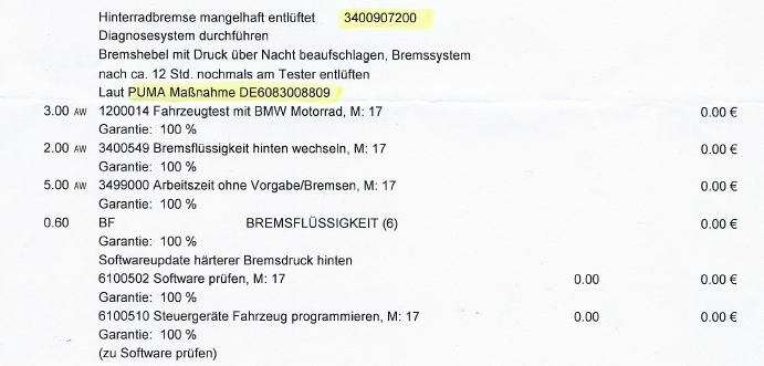

Ich habe meine heute in der Niederlassung Berlin Kaiserdamm zur Inspektion gebracht, mit dem regelmäßigen Hinweis auf das Problem mit der Hinterradbremse. Ein Softwareupdate ist dem Serviceleiter nicht bekannt…
Kann mir jemand die Versionsnummer des Updates sagen?
cruizer
cruizer
04.06.2020
1.210
Rottenburg a.N.
BMW R 1200 GS LC, Bj 2017
Hi Alex,
kein Problem, wurde bei mir automatisch beim Winterservice mitgemacht, hatte nur auf weiche Hinterradbremse hingewiesen - hier der Auszug aus der Rechnung, da steht alles genau drauf, das sollte helfen. Ansonsten zu einer kompetenten Werkstatt wechseln ;-)
Der_Alex
Der_Alex
03.10.2017
65
Dallgow-Döberitz
Hi Alex,
Danke für die Info, aber das ist kein Software-Update. Das ist das Standard-Entlüftungsprozedere mittels Tester. Das ist bei mir schon diverse Male durchgeführt worden und hat eine Halbwertszeit von noch nicht bei 2 Wochen.

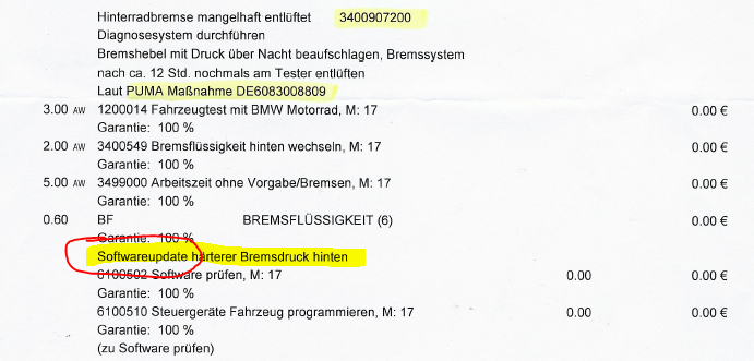

Hi Alex - da liegst Du falsch - dachte Du siehst es - dann nochmal ganz genau markiert, extra für Dich :zwinkern: - da steht expliziet "Softwareupdate" und wurde mir auch so gesagt:

Mal sehen, ob es was bringt. Ich werde nachher gleich nochmal in der Niederlassung anrufen und nachfragen und die Positionen aus Deiner Rechnung zitieren. Es ist für mich absolut unverständlich, warum der Kunde dem Servicepartner solche Informationen geben muss und nicht umgekehrt.
Wann wurde denn das Update bei Dir durchgeführt? Ist das bei einem offiziellen BMW-Servicepartner gemacht worden?

...ich finde ja die Formulierung "Hinterradbremse mangelhaft entlüftet" sehr interessant.
d.h. die Werkstatt hat beim letzten mal einfach geschlampt und es gibt kein Problem am Bremssystem, oder?
Da würde ich mit der Werkstatt aber mal ein erstes Wörtchen reden warum die das Bremssystem beim Service nicht korrekt entlüften. ;)
Andi#87
Andi#87
07.11.2010
21.330
42781
R 1250 GSA 2019
Das schreiben die, damit es ein Garantiefall ist und BMW ohne Mucken die Kosten übernimmt.
AFAIK ist dieser Text sogar von BMW vorgeschrieben....was auch immer das für Gründe hat.
Die Frage stellt sich, wie diese Aussage gemeint / zu verstehen ist - da sehe ich 2 Möglichkeiten:
1. DIE Hinterradbremse IST mangelhaft entlüftet, oder
2. DIE Hinterradbremse WURDE mangelhaft entlüftet
Ersteres ist eine Zustandsbeschreibung die faktisch stimmt - egal warum das so ist ("beim letzten Mal geschlampt" oder "irgendwie kommt wg. Defekt Luft rein")
Zweiteres ist ein "Vorwurf" an denjenigen, der das letzte mal entlüftete
Ich gehe davon aus, dass die Werkstatt ersteres meint - ebenso, wie Andi schrieb, dass das ein "BMW-Speech-Fehlerbeschreibungs-Code" ist.
:zwinkern:
Hauptsache es wurde selbständig, richtig und ohne Gedöns gemacht. Jetzt mal schauen wie lange es hält ...
LG, Frank.
cruizer
cruizer
04.06.2020
1.210
Rottenburg a.N.
Das wurde gemacht als ich die Maschine dort zum Winterservice hatte - ca. Ende Januar. Wurde mir dann Anfang Februar wieder nach Hause geliefert und seit März fahre ich wieder.
Und ja - es ist eine offizielle BMW-Werkstatt / -händler.
LG, Frank.

Danke Frank,
ich hatte heute nochmal in der Niederlassung angerufen und Deinen Werkstattauftrag zitiert. Da war man sehr überrascht. Ich hoffe, die Dicke wird heute fertig, dann werde ich sehen, ob das was geupdated (was für ein Schei**-Wort) wurde. Ich bin sehr gespannt.
Der_Alex
Der_Alex
03.10.2017
65
Dallgow-Döberitz
So, habe die Dicke wieder und nochmal größten Dank an Frank. Mit Deiner Kopie konnte ich beim Serviceleiter ordentlich nachhaken. Nun wurde während der Inspektion die Bremsflüssigkeit (leider kostenpflichtig) gewechselt, das 12h-Entküftungsprogramm durchgeführt und das Update als Garantieleistung durchgeführt. Bremsdruck ist jetzt satt vorhanden, den Rest wird die Zeit zeigen...
