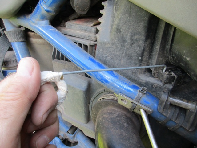

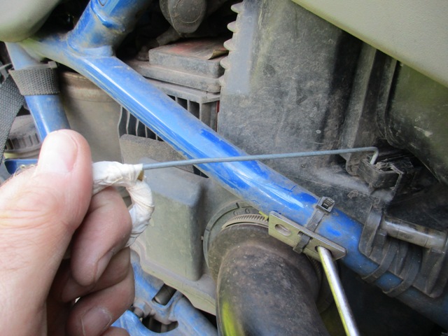

IMG_4295.JPGHab mit aus einem Drahtbügel diesen Haken gebogen, kost nix und funktioniert. Seitliche Hakennase eindrücken und etwas ziehen, erledigt.

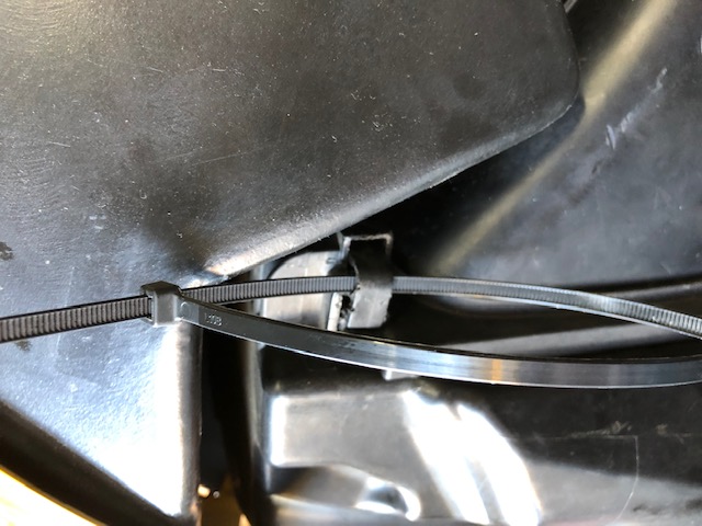

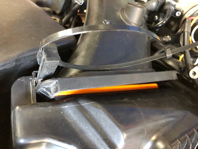

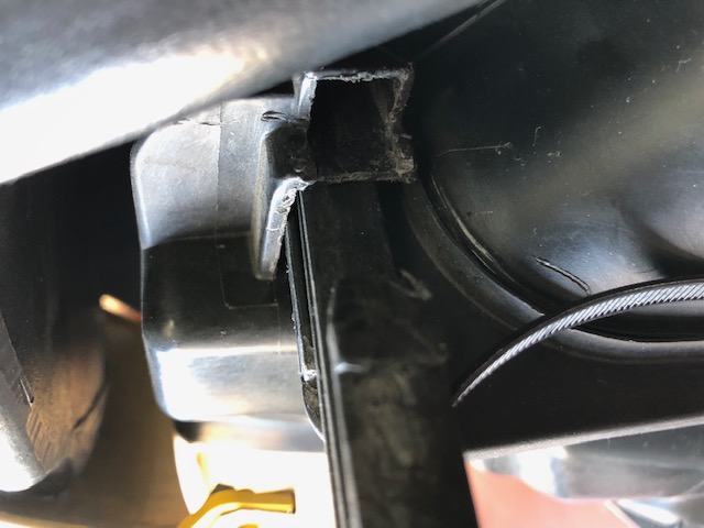

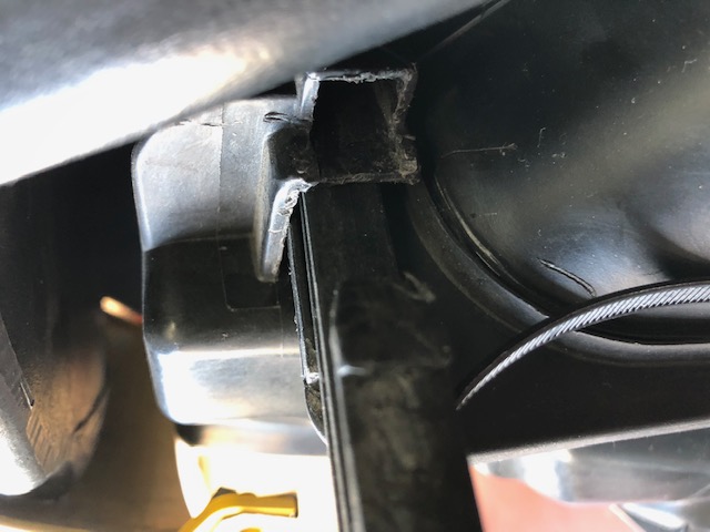

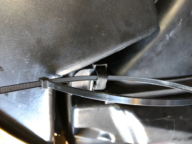

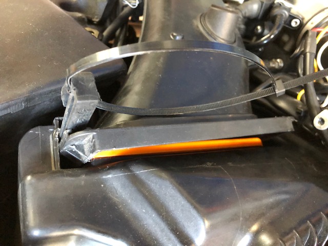

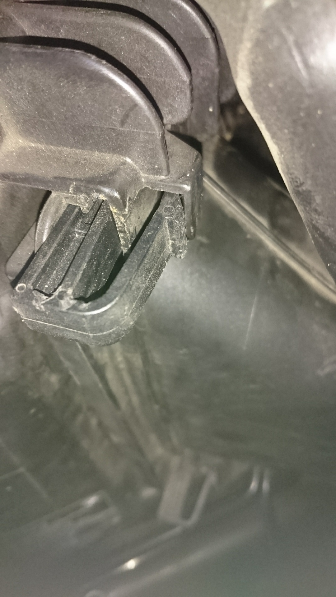

So habe ich es gemacht - Kabelbinder durchziehen - festzurren - Nase ( auf einem Bild 3. gut zu erkennen - die vordere Spitze ) mit dem Finger eindrücken ( etwas fummelig und oben schwieriger zu erreichen ) - dann am Kakelbinder die Halteklammer einfach rausziehen - das ganze dann noch unten - fertig und wichtig : meine Erfahrung - erst nachdem die beiden Halteklammern raus sind den ganzen Ansaugschnorchel aus dem Führungkanal ( Plastk Dorn in Gummibuchse :-) ) abziehen. - wenn man das vorher macht verkantet das ganze und die Halteklammer ist schwierig herauszuziehen. Die Bilder rechtsherum gedreht vorstellen !!!! konnte sie leider nicht in der richtigen Ansicht einstellen ( werden jedesmal falsch dargestellt - bin zu d..f ) - habe 2 Stunden wie ein Ochs vorm Berg davor gesessen......- dann war es easy
