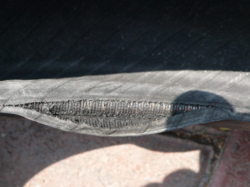

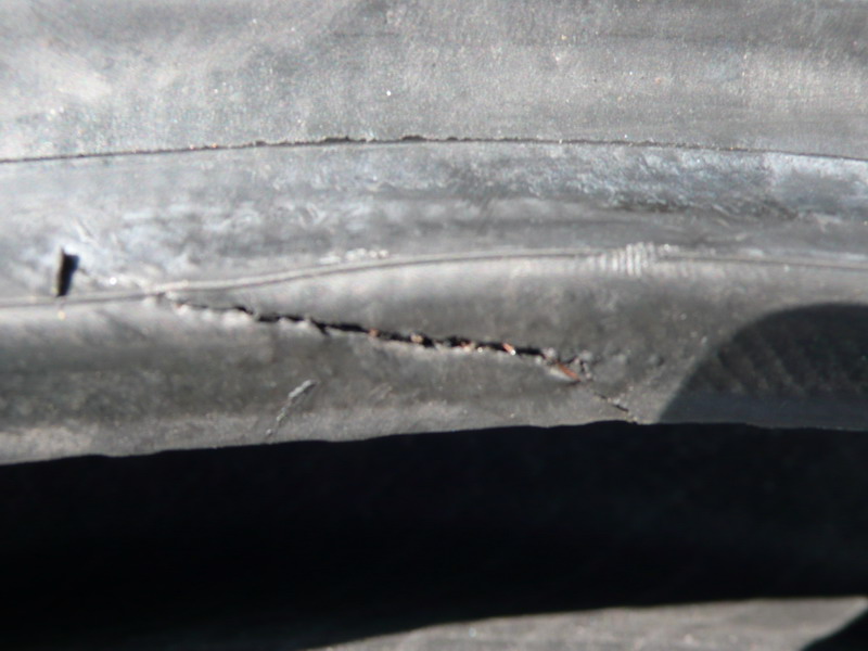

Hi,
Freitag die Dicke in die Garage gestellt, heute früh Vordereifen platt. Reifen 1500km ohne Auffälligkeiten gefahren. Ich habe keine Beschädigung gefunden. Habe den Reifen und Ventil mit Spüli eingenebelt, das Ventil ist dicht.
Nur: es bilden sich Blase auf einer Seite des Reifens am Übergang zur Felgen, auf ungefähr 1/3 des Umfangs.
Wie kann sowas kommen? Der Reifen kann ja schwerlich auf der Felge rutschen.
Ach ja: 1100GS mit Mitas E07
Gruß vom Ratlosen Rob

Ähnlichen Vorfall hatten wir mal an unserer F650GS, Reifen neu aufziehen lassen..mit richtig dick Reifenmontageschmiere(?) seitens des Monteurs aufgezogen...und dann nach und nach schleichender Luftverlust in immer kürzeren Zeiten.
Reifen erneut abziehen lassen bei einem anderen Monteur...und dann ergab sich folgendes Bild
Der Reifen wurde bei der Erstmontage beschädigt..die Beschädigungen waren von außen nicht sichtbar da im Felgenbett/flanke liegend.
Nachdem die Montageschmiere mehr und mehr abgetrocknet war wurde die Leckrate immer heftiger.
