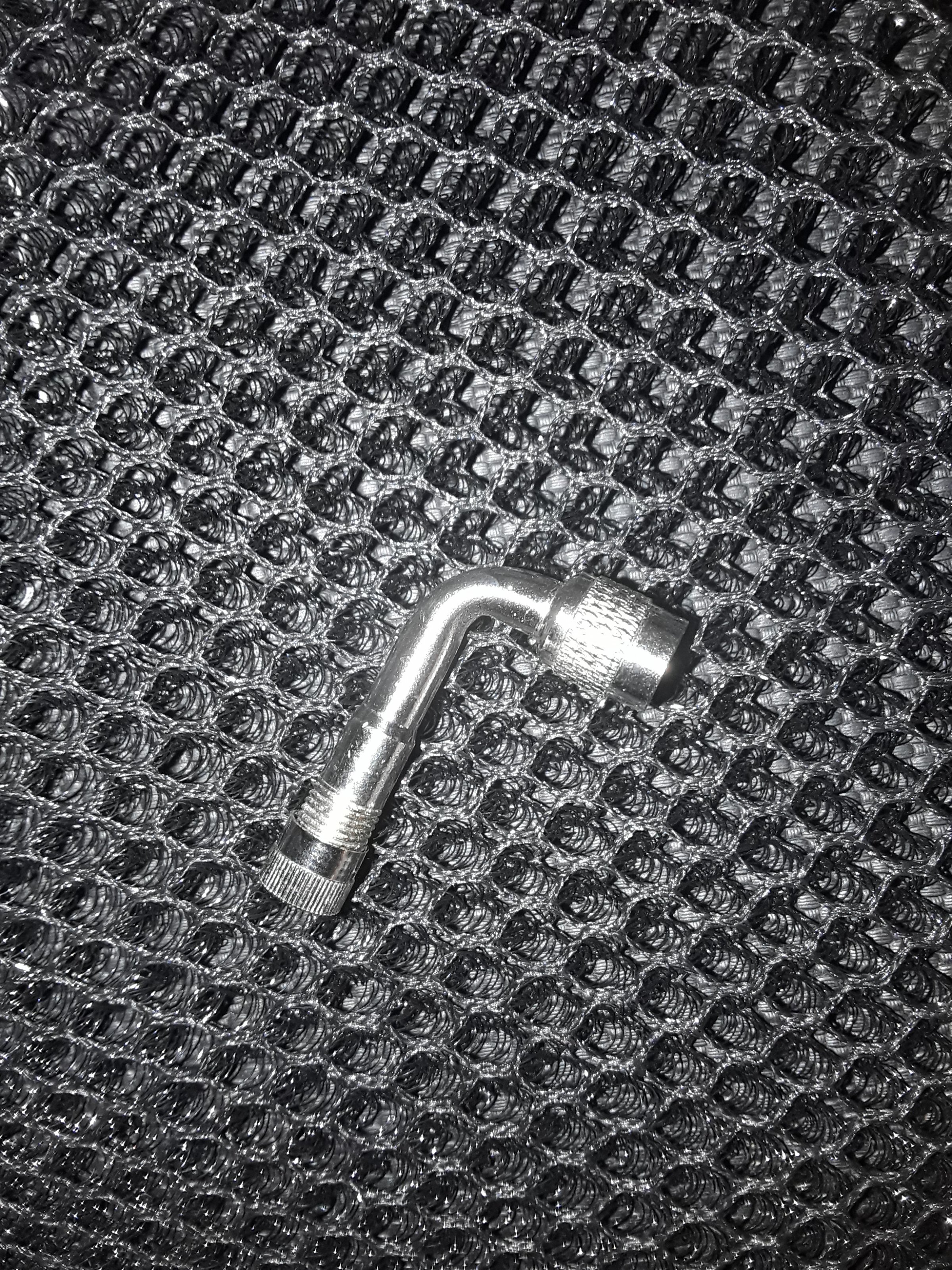

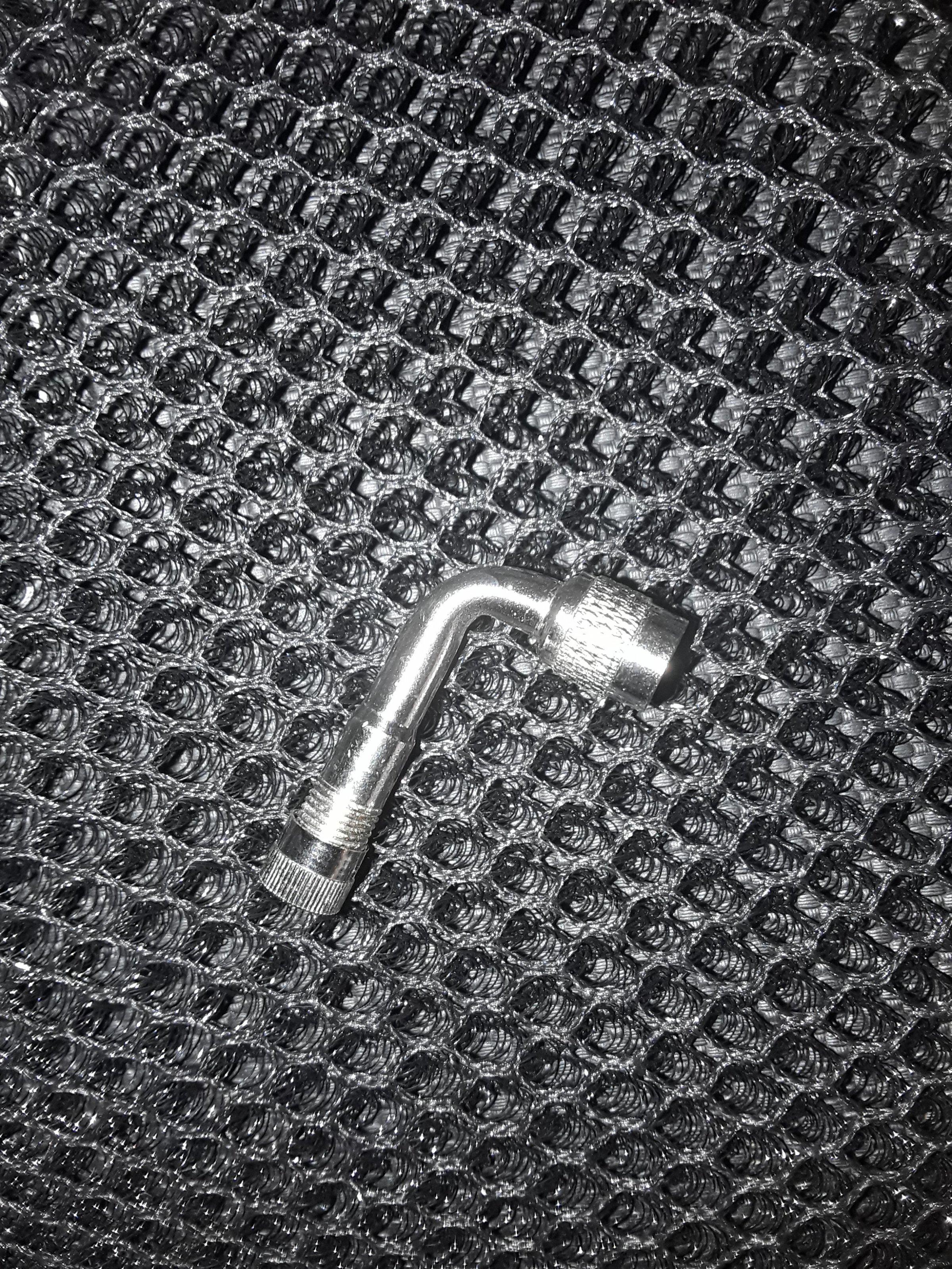

Einen geringen Verlust von ca.0,1 bar habe ich seit dem ich ich den cta3 fahre.
Das Ventil wird mit ca. 8nm angezogen und sollte dann dicht sein.
Zum befüllen nehme ich immer ein Winkelventiel, das auch schon bei der Lufti.
Kostet ca. 5 € und habe ich immer dabei.

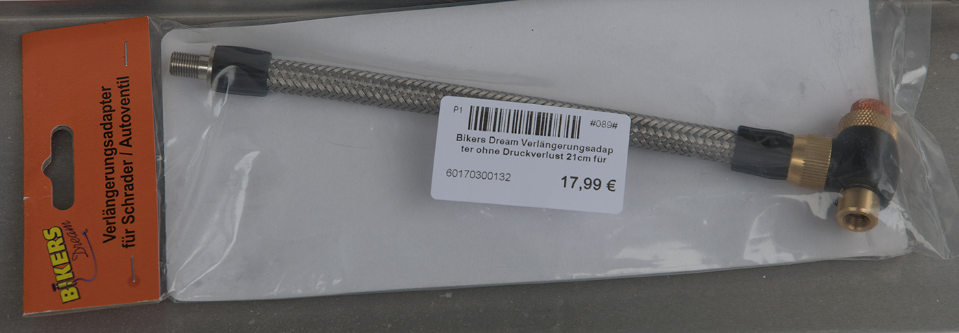

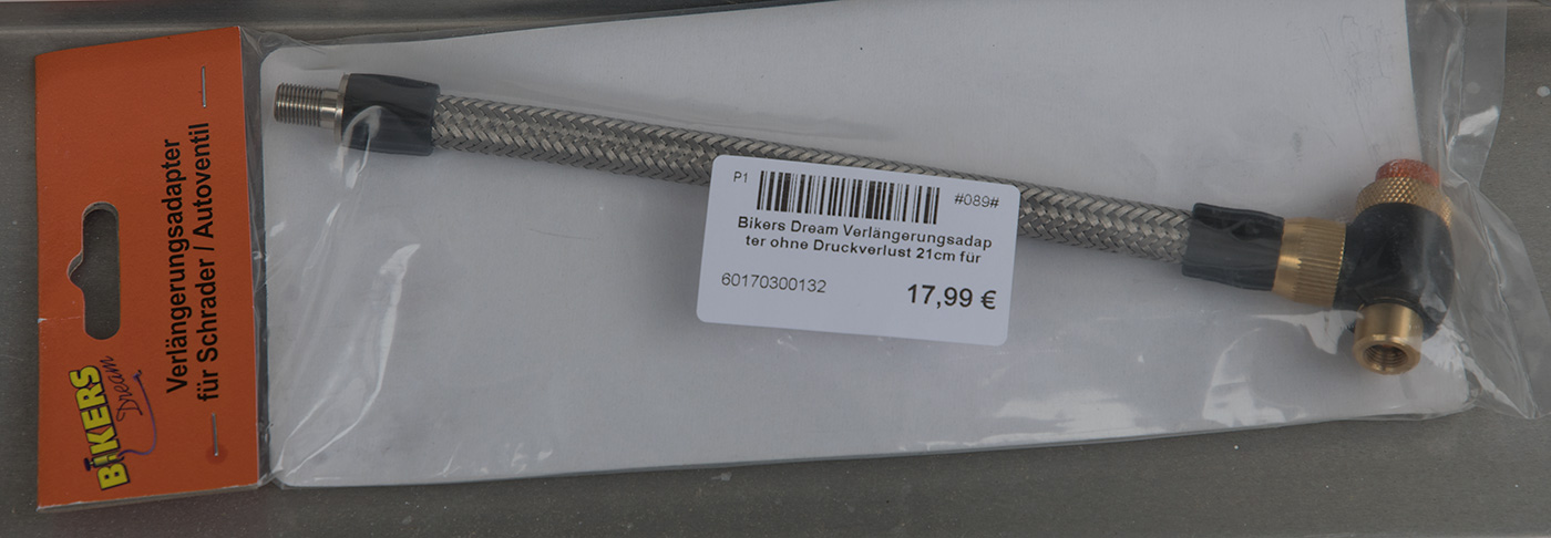

Luftverlust am Conti RA 3 kann ich auch bestätigen. Sowohl an meiner LC und auch jetzt an meiner R1250GS; auch mit dem 2. Paar aufgezogener Reifen. Ebenso die Conti RA 3 an der Yamaha meines Neffen. Es sind so ca. 0,1 - 0,2 bar alle 2 Wochen. Das ist zwar etwas ärgerlich, aber den Reifen finde ich einfach super :D.
Beim Aufpumpen in der Garage venutze ich einen flexiblen Schlauch (Bikers-Dream). Der hat ein Ventil, das manuell geschlossen und geöffnet werden kann und ist auch bei schwierigen Zugängen anwenbar.
