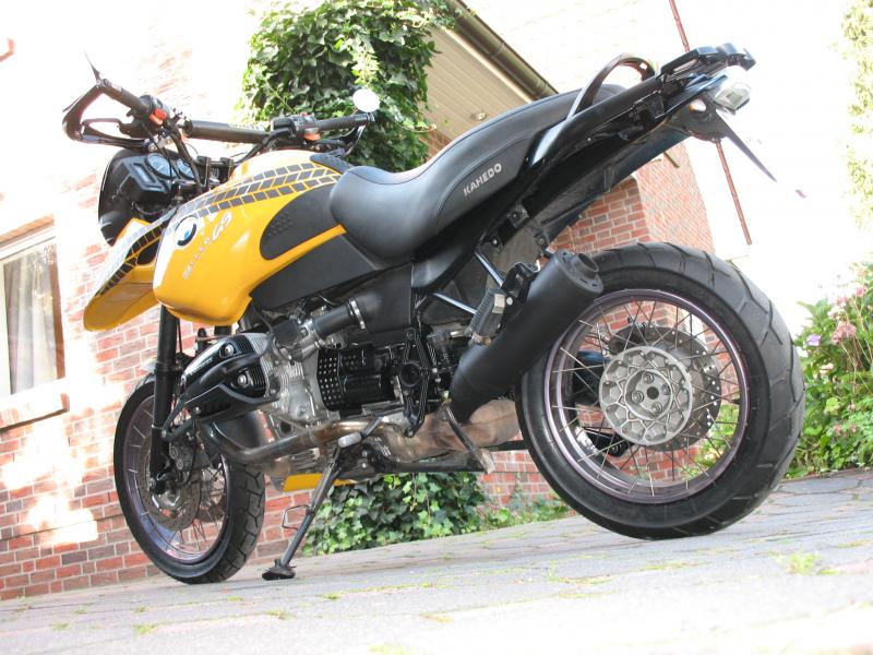

...dafür habe ich mir vor langer Zeit schon mal einen netten Seitendeckel gebaut. Siehe Bild.
Seit dem sieht´s nett aus.:)
