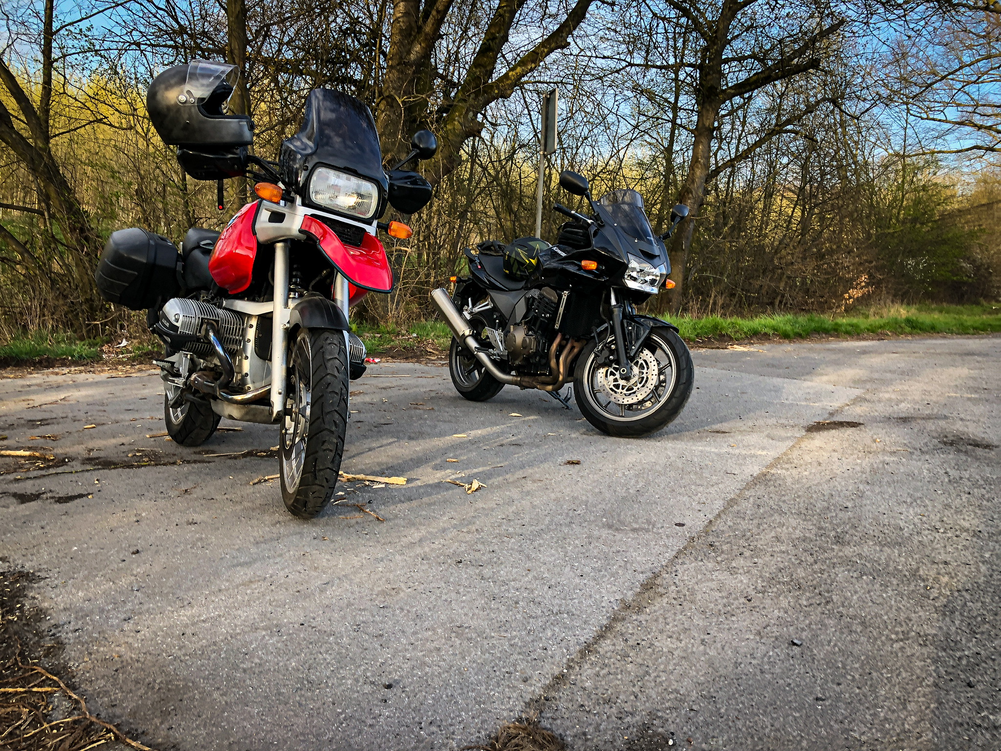

Bin über Ostern die ersten 600km mit der Gs gefahren, die ist schon echt gemütlich. Nur was mich stört ist dieses extreme ruckeln. Werde diese Woche mal nen Service machen und vl hat es sich dann ja auch erledigt oder ist zumindest nicht mehr ganz so Extrem. Zum synchronisieren werde ich diese Woche vermutlich nicht kommen, aber vl wird’s ja mit nem neuen Luftfilter und Kerzen schon weniger.
