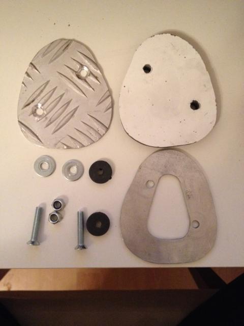

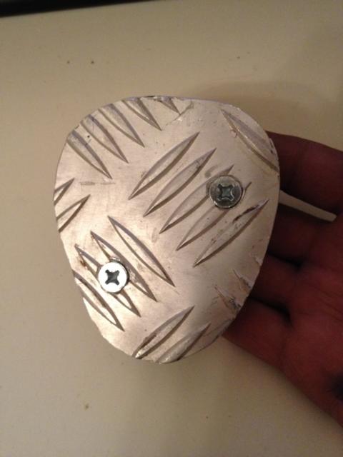

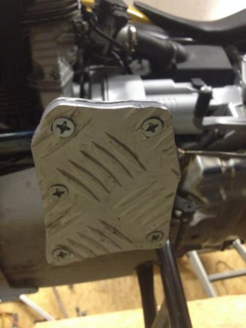

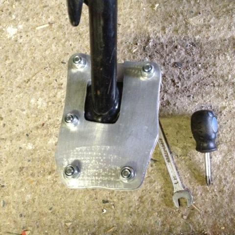

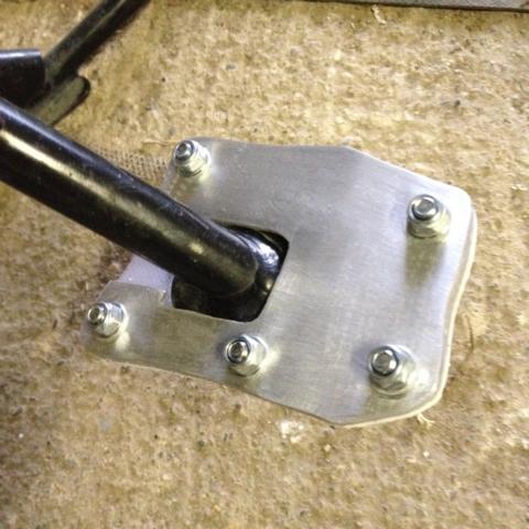

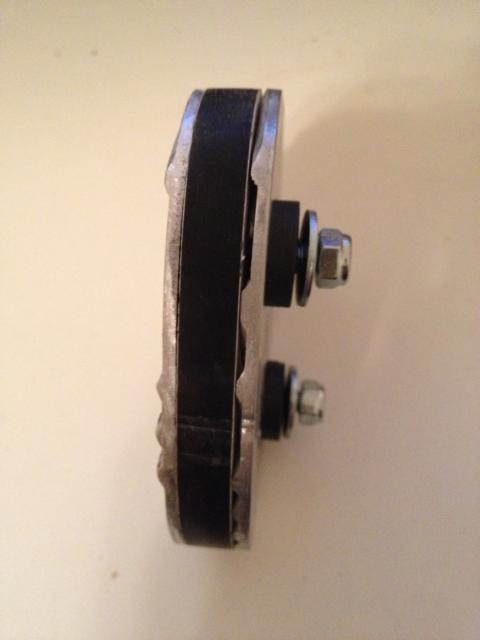

Hi Leute
Zeige euch hier meine Home-Made Seitenständer-Auflageverbreiterung für die R 1150 GS.

mußt du aber aufpassen, dass du nicht aus Versehen mit dem anderen Fuss noch draufstehst, beim Hochklappen

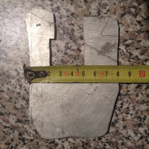

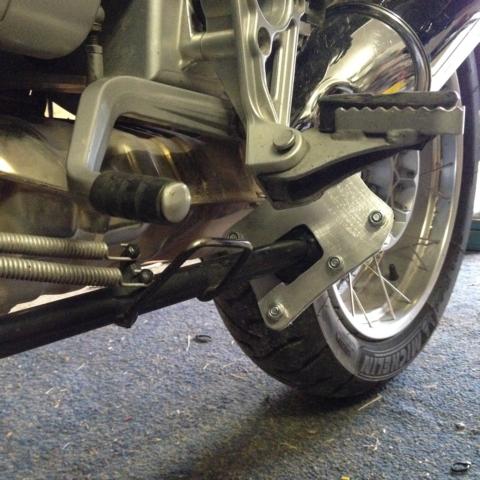

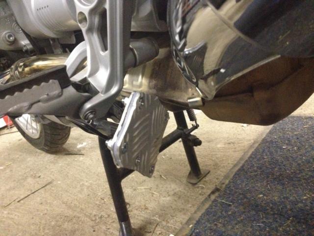

Und hier eine für die gute alte R 1100 RT. ;)

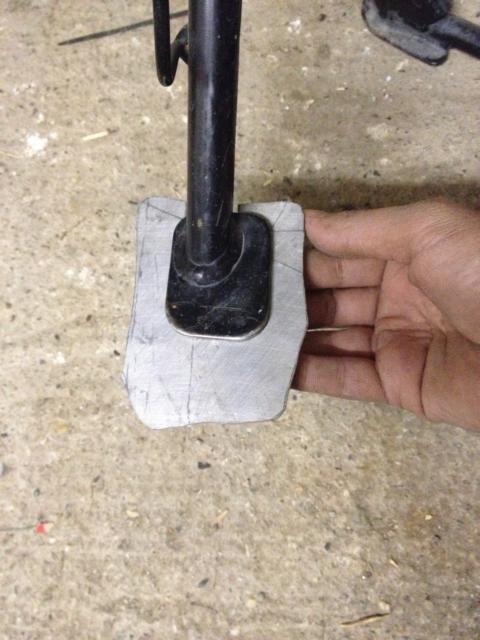

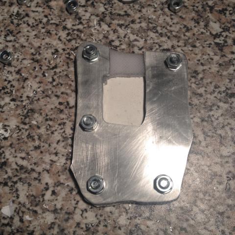

Wir wollten nichts am Original ständer verändern, kein schneiden, bohren u.s.w.....
Diese können jederzeit problemlosdemontiert werden.

Der Puck hat den Vorteil, dass der Ständer ohne viel Gewicht auch gleich noch ein wenig länger wird und die 1150 GS nicht so schief steht.
Meine steht genau richtig, und die RT wurde 1,5-2cm aufgestockt.

Durchaus ordentlich gemacht, aber finds auch leicht überdimensioniert.
Wenn ich weiß, dass ich beispielsweise beim Übernachten auf ner Nassen Wiese parken muss hab ich immer n Stück 10 x10 cm Riffelblech dabei. Die Kanten verletzungsfrei rund geschliffen, bei Bedarf einfach unter gelegt und fertig.

Das problem liegt glaube ich das die meisten wollen das es nur schön aussieht, egal ob es nützlich ist oder nicht.
Es ist kein problem es kleiner zu machen, das ist Geschmackssache.
Mir gefällt es und das Motorrad steht um einiges sicherer, das war mir wichtig.
Besser grösser alls das ich jedesmall wackeln muss und angst haben das sich jemand zum Fotografieren draufsetzt und das Motorrad umfällt.
Bei uns hier werden die meisten Motorradtreffen auf einer Wiese, Schotter oder Strand Veranstaltet, ob mann sich draufsetzen darf fragt hier keiner.
Meistens muss ich mir dann immer etwas zum unterlegen suchen oder mitnehmen um auf nummer sicher zu gehen, jetzt hat sich das erledigt.
