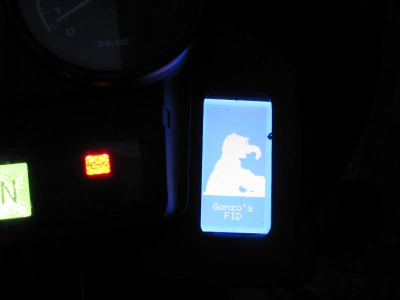

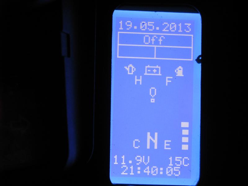

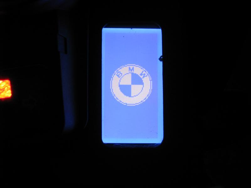

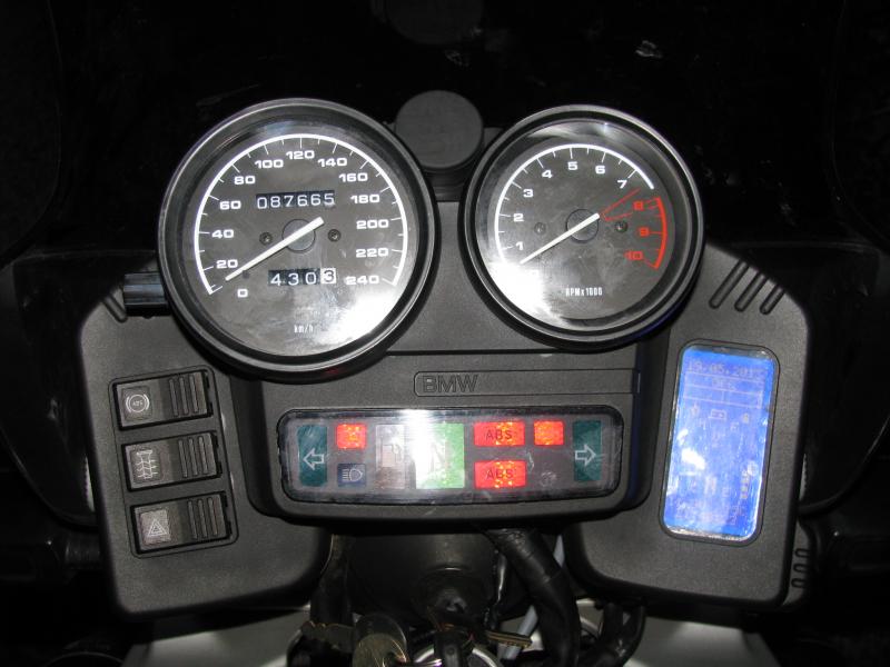

Nach monaterlangen testphasen und einigen änderungen am schaltplan ist es nun vollbracht
mein neues FID verrichtet seinen dienst in meinem bike
und ich muss sagen es macht sich richtig gut darin
Bei dem Ersten bild kann man es leider nicht gut erkennen da war zuviel blitz gewesen
ich denke das man auf den anderen bildern mehr erkennen kann
was auch nicht auf dem bild zu sehen ist ist der drehencoder für die uhrzeit einstellung und die temperaturvorwahl der heizgriffe

Sehr cool! Ich find's super! Als Idee werfe ich jetzt mal die Begriffe "Farbdisplay" und "Touchscreen" in den Raum....LOL

...und den BMW-Propeller negativieren, dann passen auch die Farben auf dem blauen Hintergrund ;)

Technisch perfekt gelöst und toll umgesetzt! Hut ab!!! Aber wirklich schön ist das -imho- nicht.

Wie ist den der Kontrast bzw. die Ablesbarkeit bei Tages-/Sonnenlicht in den diversen Einstrahlungswinkel?
Und gleich noch eine Frage: Ist das FID der 1100er baugleich zu dem der 1150er? Ich seh nur dass das bei mir im linken Teil des Cockpits ist :confused:
Falls dem so wäre hätte ich eventuell Interesse zum Nachbau (wenn erlaubt, geduldet und unterstützt :rolleyes:)

man kann den Kontrast einstellen da sollte man am bessten ein Standard Grafik LCD nehmen dann müsste die ablesbarkeit besser sein
oder man baut sich eine Sonnenblende übers display dann kann man auch ein blaues nehmen
meines wissens nach müssten die baugleich sein bis auf die ganganzeige da die 1150 ja glaube ich 6 gänge hat müsste dann halt entsprechend die Software angepasst werden
ein nachbau ist erlaubt und wird auch in teilen unterstützt
was aber am wichtigsten ist das das display in einem wasserfesten gehäuse ist.
was den abgriff der Öltemperatur betrifft da darfst du NICHT den orginal sensor verwenden sondern da musst du einen KTY 81 110 nehmen
kannst mir ja mal per PN deine Email adresse geben dann kann ich dir den schaltplan und auch die bauteilliste zukommen lassen
