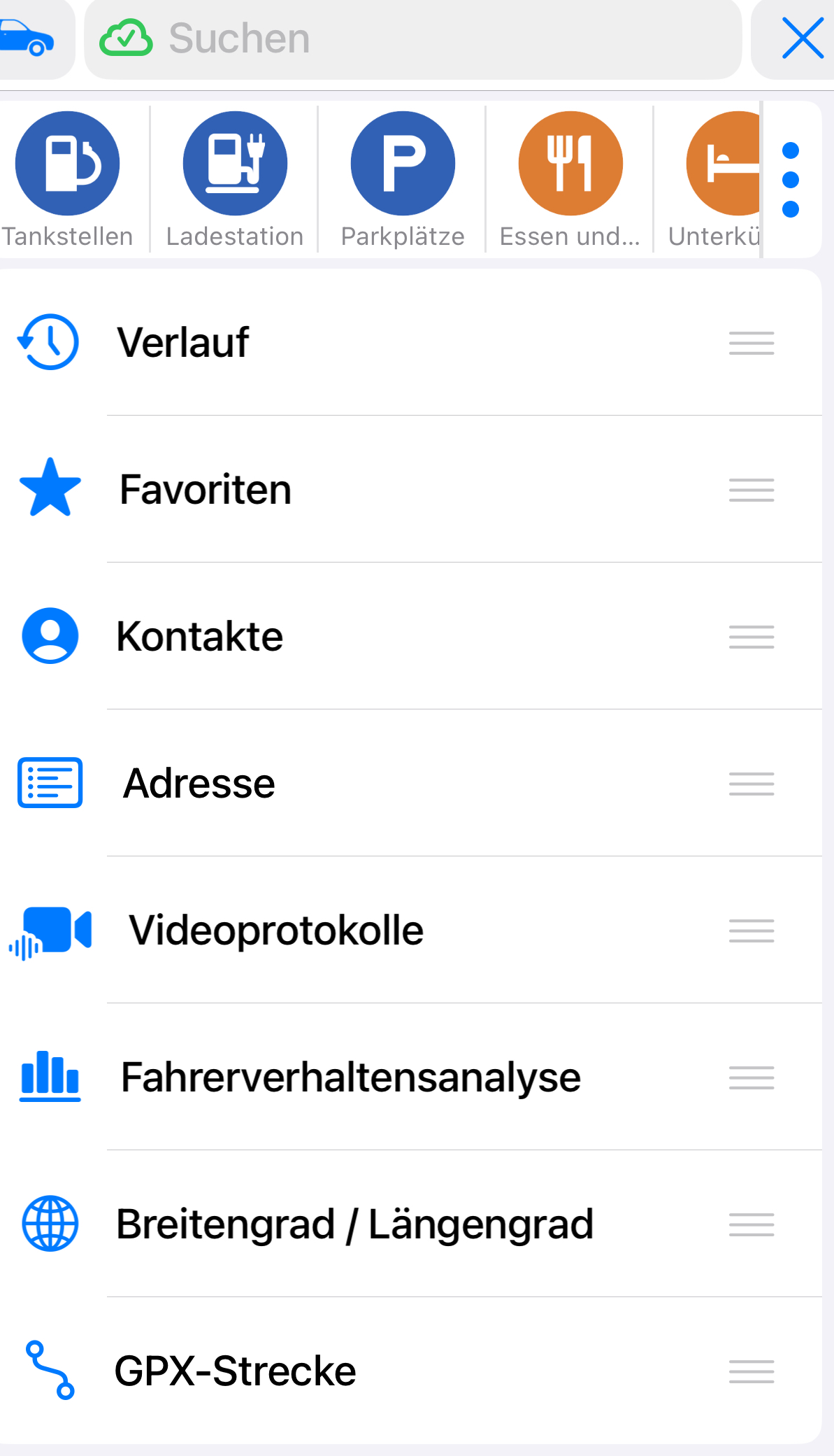

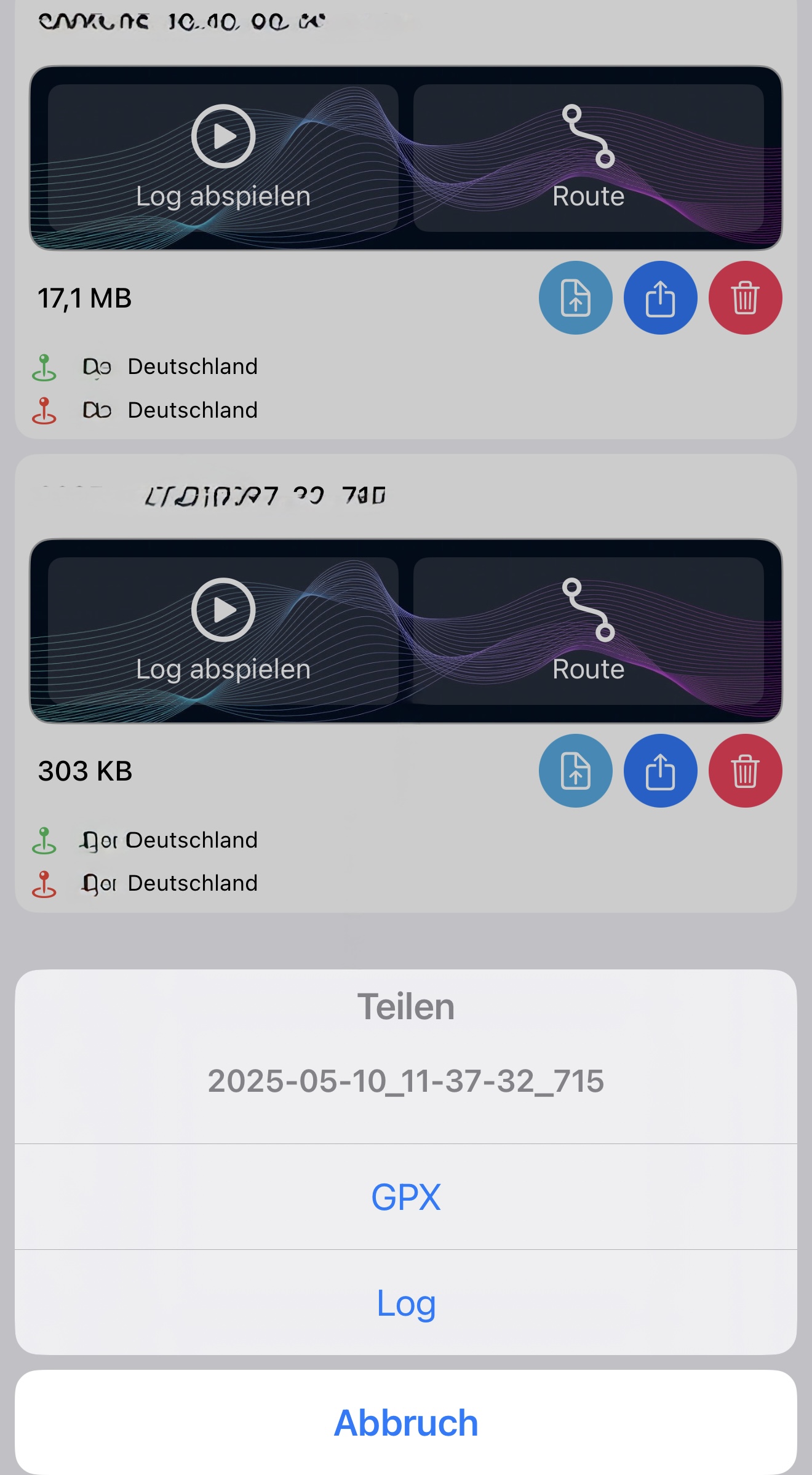

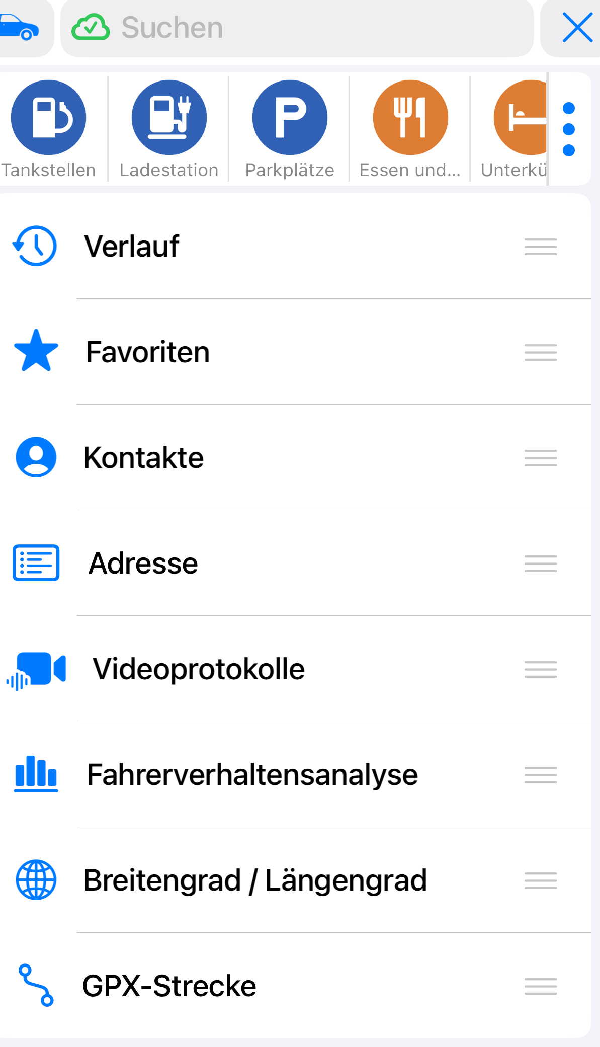

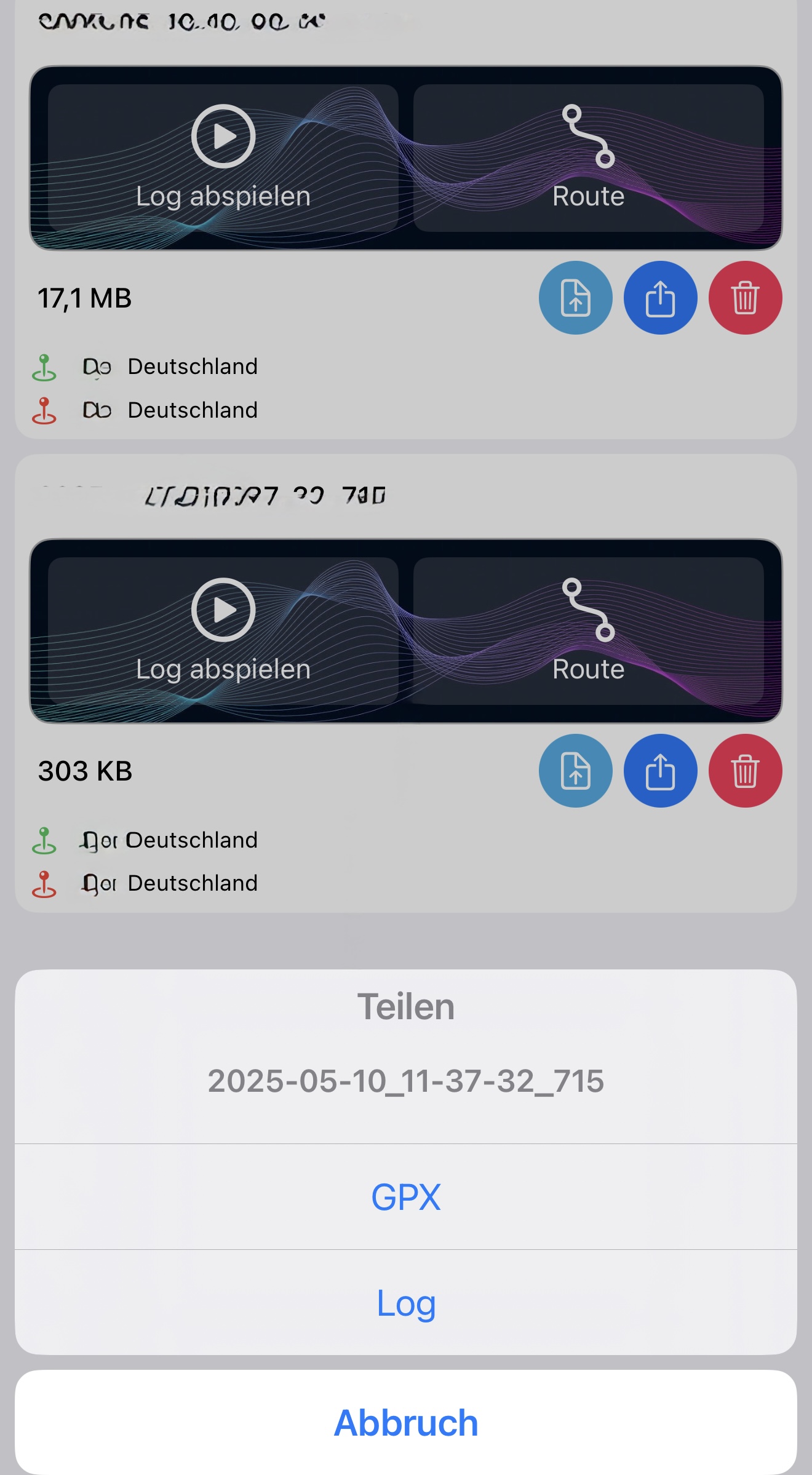

Bin nur mit iOS unterwegs da ist mehreres nicht verfügbar aber der GPX Export funktioniert auch hier.
GPX Import mit „öffnen mit“ Magic Earth, der GPX Import wird genauso als Route angezeigt und kann exportiert werden.
GPX Routen findet man mit klick auf Suche unter GPX-Strecke.
