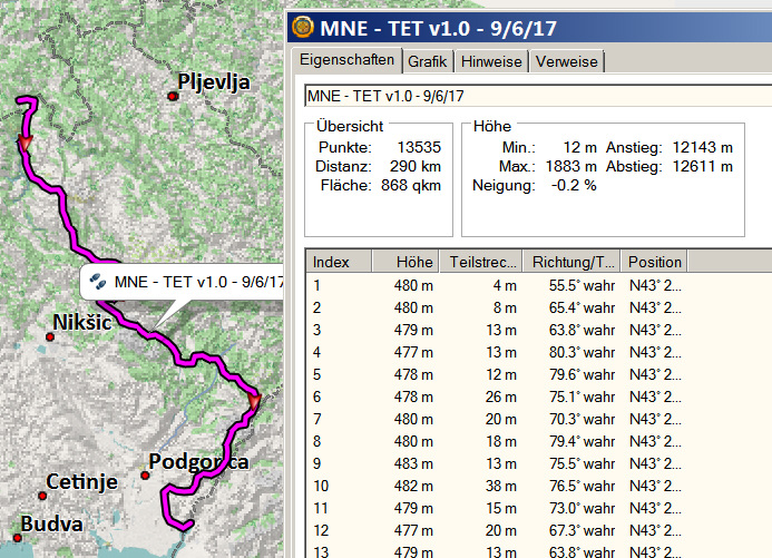

Zum Trackimport......
OK, dann mit einem "ordentlichen Track" von TET > Montegegro und der aktuellen Version von ME
Das zeigt mir BC oder auch der RouteConverter an.
Beides, Track & Daten, sind absolut identisch
Das macht ME daraus. :redcarded:
Nun 391km, 100km mehr!
An dem neuen Kringel, da geht es dann 2x vorbei. Die Straßen überlagern sich
Weder Fussgänger noch Radfahrer, überall wird durch ME der Track verändert!
Auch aus einem "ordentlichen Track" bastelt sich ME eine Route, so wie es ME gerade gefällt!

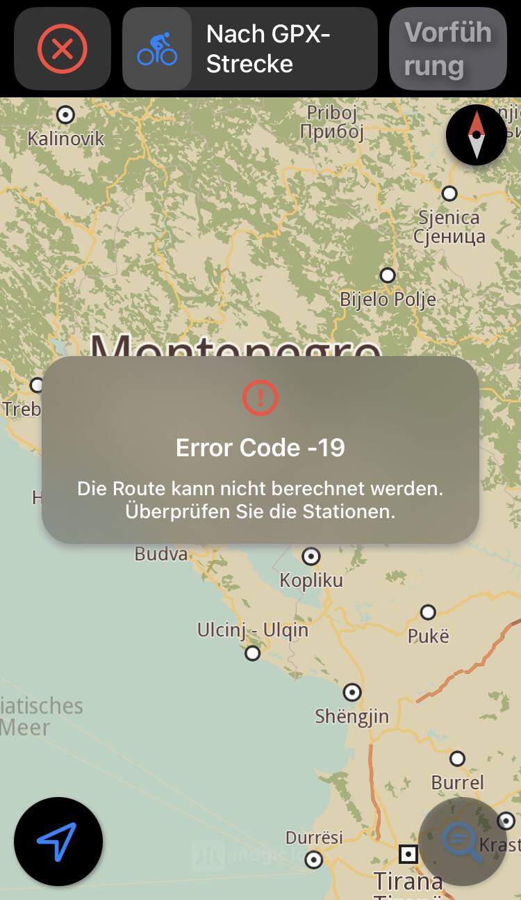

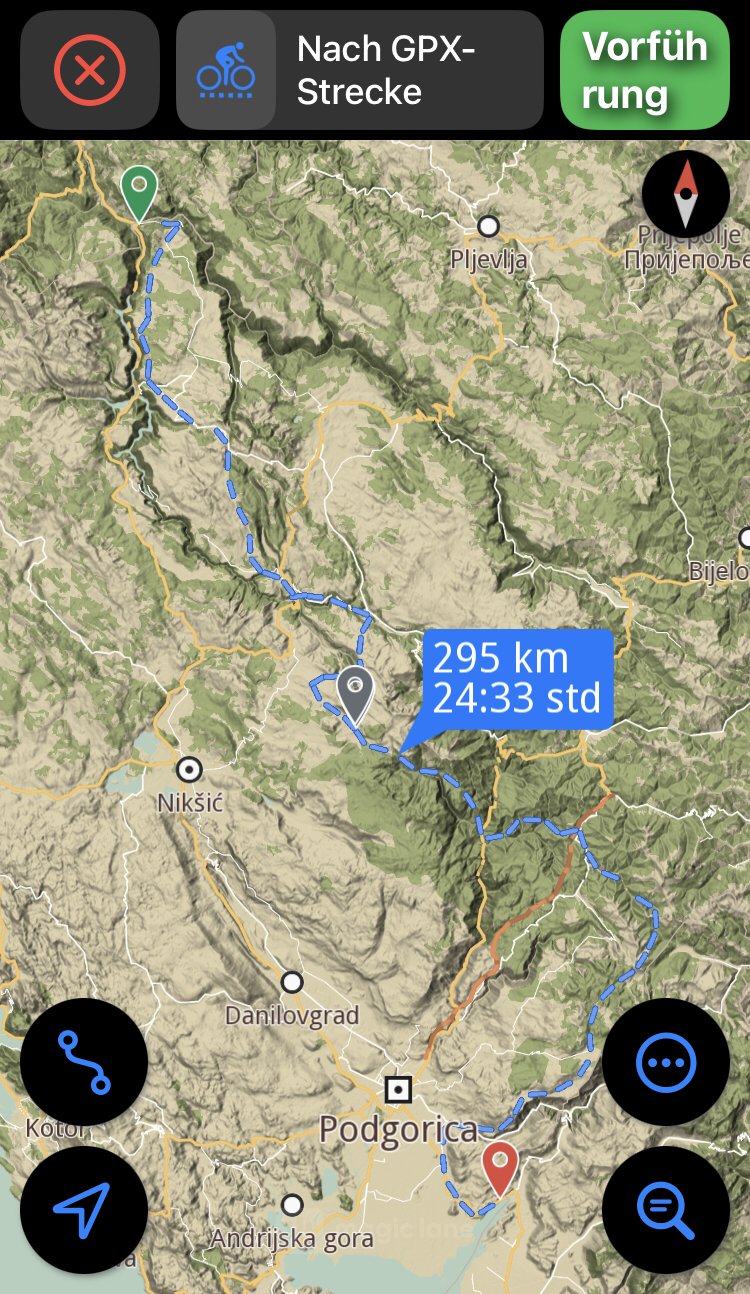

Das hat mich ja jetzt doch interessiert... Also:
Beim Auto Profil genau das gleiche. Ich komme sogar auf 407km.
Stelle ich um auf Fahrrad Straße kommt eine Fehlermeldung:
Aber jetzt kommts: Beim Profil "Fahrrad Unbefestigt" klappt es ohne Probleme.
Edit: Fährt dann aber auch eine andere Strecke, wie mir beim Betrachten nebeneinander aufgefallen ist. Das ist beim navigieren mit von mir in Garmin BC erstellten Tracks nicht passiert, da wurde sich genau dran gehalten, aber eben auch keine WP angezeigt. Hier habe ich eher den Eindruck, dass ME selbstständig zwischen den Punkten navigiert.
Ich hatte das auch schon mal auf einer Tour, dass die Route mit dem Auto Profil nicht berechnet werden konnte, vermutlich weil irgendwo ein Feldweg drinnen war. Mit dem Fahrrad Profil ging es dann ohne Probleme.
Zwar keine Grafik, aber ein Screenshot 😉 Ich hoffe die sind nicht zu groß, sonst bitte ich um einen kurzen Hinweis.

Super, vielen Dank! Passt genau so wie du es präsentierst!
Mir ist gleich aufgefallen, da bastelt IOS-ME was anders als das Android-ME
Kein "Track" stimmt bei ME 😜
Roter Umweg bei IOS-ME.
Und dann noch,unten, dieser Zacken nach links.
WTF denkt sich da IOS-ME dabei?
Allein diese Abweichung zeigt. Ein Track-Import bei ME ist nicht zu gebrauchen!
