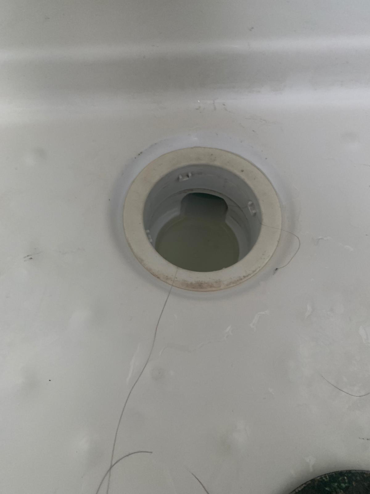

Foto von der Bauart des Abflusses ohne Abdeckung wäre vielleicht hilfreich.

Mehr Ansicht geht nur unter Einsatz schweren Gerätes....
Im Moment hat sie einen Untersetzer draufgestellt als manuellen Geruchsverschluss.

Ich tippe auf Undichtigkeit am Geruchsverschluss. Einfach die Revisionsöffnung öffnen und nachgucken.
Ach, gibt keine? Dann Fliesen rausstemmen...
Und mal die Wände des Badezimmers von außen auf Feuchtigkeitserscheinungen auf Fussleistenniveau checken.

Das könnte so ein superflacher Siphon sein, der als Geruchsverschluß recht schnell aufgibt. Wenn es mit Chemie und regelrechter Füllung nicht funktioniert, ist ein umgekehrter Deckel mit weicher Dichtung und Gewicht (z.B. ) Türstopper eine pragmatische Lösung, wenngleich nicht die allerbequemste. (muss man halt vor dem Duschen abnehmen und danach gleich wieder drauf.
