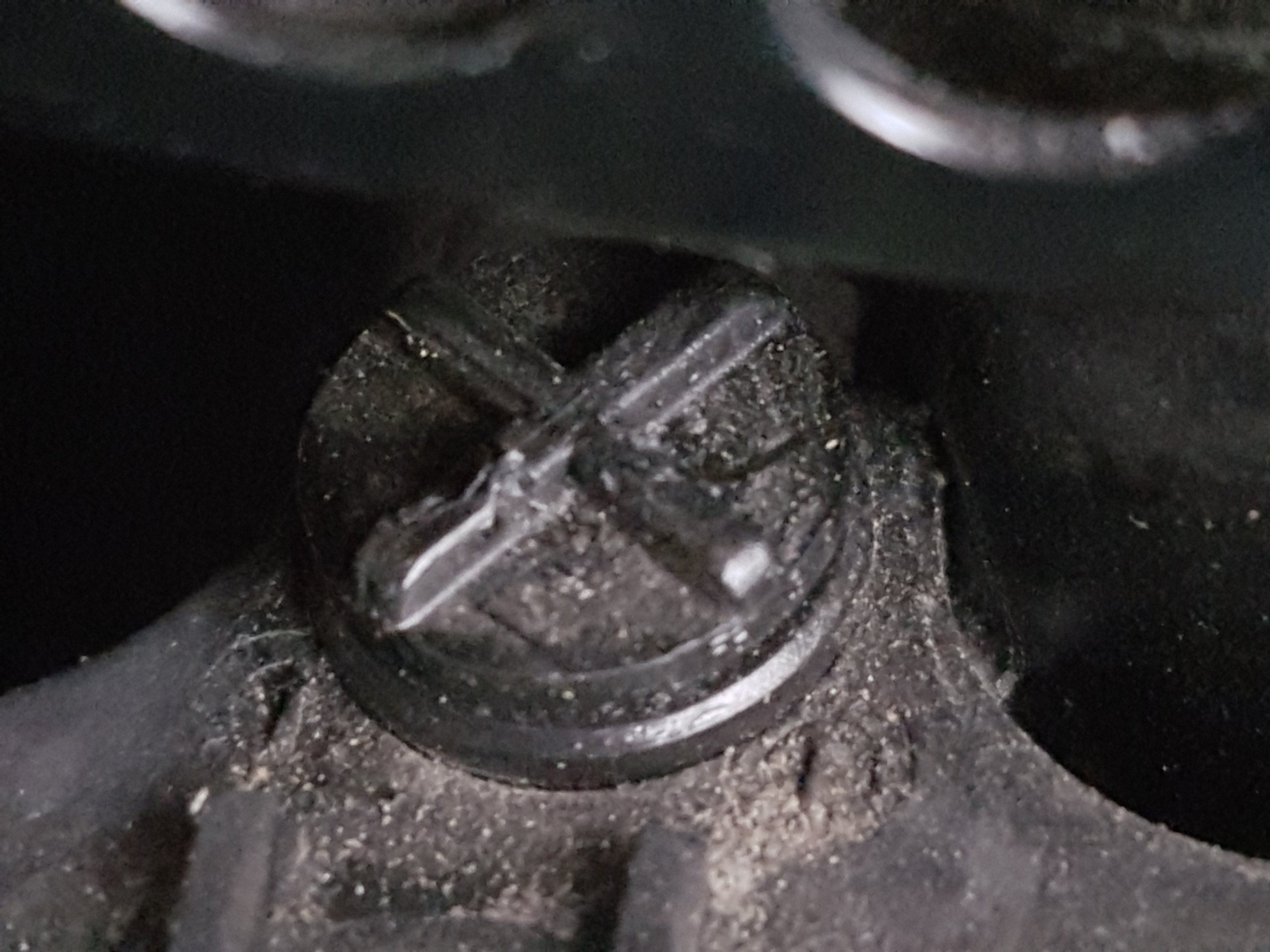

mir ist bei meiner R1200 GS LC von 2017 eine Schraube unter die Bosch Motronic gefallen.
Ich will die Motronic nur anheben, damit ich die Schraube darunter rausholen kann.
Ausstecken will ich an der Motronic garnix!
Meine Frage: Wie bekommt man die Kreuzverschlüsse vor und hinter dem Steuergerät auf (siehe Bild)?

Habe ich so noch nicht gesehen, gehe aber von einem Bajonettverschluß aus.
Entweder mit einer Zange oder selbst anfertigen > Rundmaterial mit entsprechendem
Kreuzeinschnitt versehen.

Bajonettverschluss meint auch mein BMW Schrauber, Drehen geht ganz leicht, aber ich find nicht die richtige Stellung

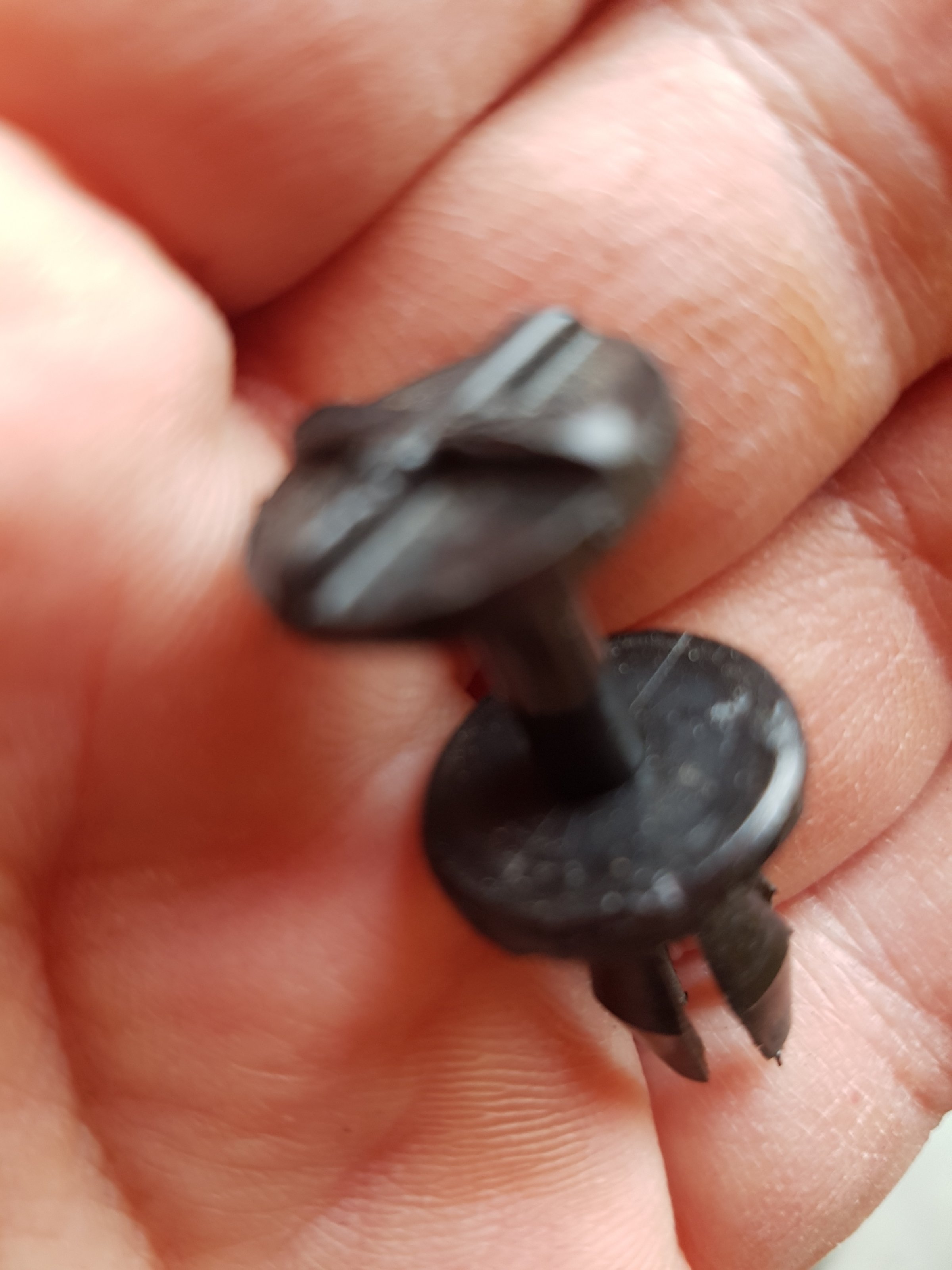

So, Schraube konnte ich rausholen. Ging sogar relativ einfach: Der oben gezeigte kreuzförmige Gnubbel ist der Kopf eines Spreizdübels, kann man ganz einfach zuerst den Kopf rausziehen oder hebeln und dann das untere Teil: Sieht so aus wie im Anhang
Sind zwei Dübel, einer vor dem Steuergerät zum Tank hin und einer hinter dem Steuergerät. Nachdem beide Dübel entfernt wurden war das Hochheben des Steuergerätes und das Rausholen der blöden Schraube relativ einfach.
