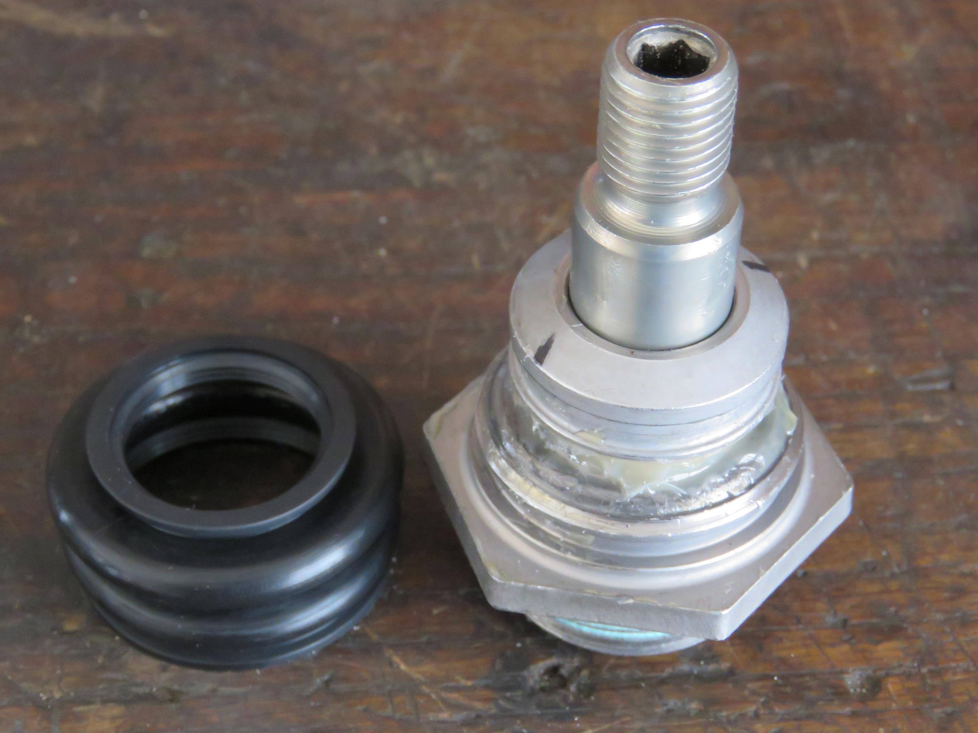

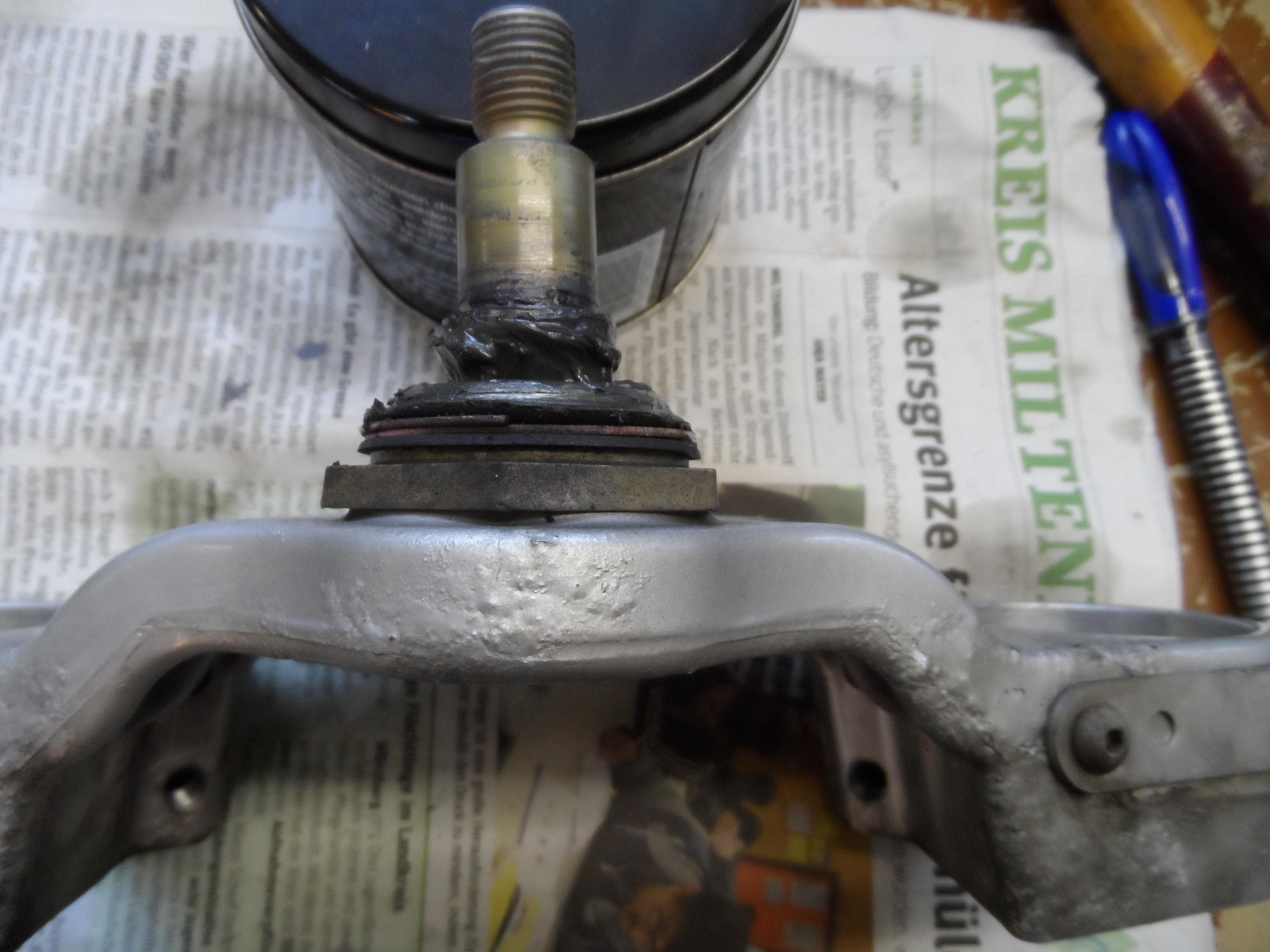

Ich habe meine Gabelbrücke unten ausgebaut ,habe dabei festgestellt das die Manschette defekt ist
Meine Frage jetzt ,bekommt Mann die Manschette auch ohne Kugelgelenk ,da das Gelenk noch super ist kein
ein neues Gelenk kostet so ca. 90 Euro
grüße Bernd

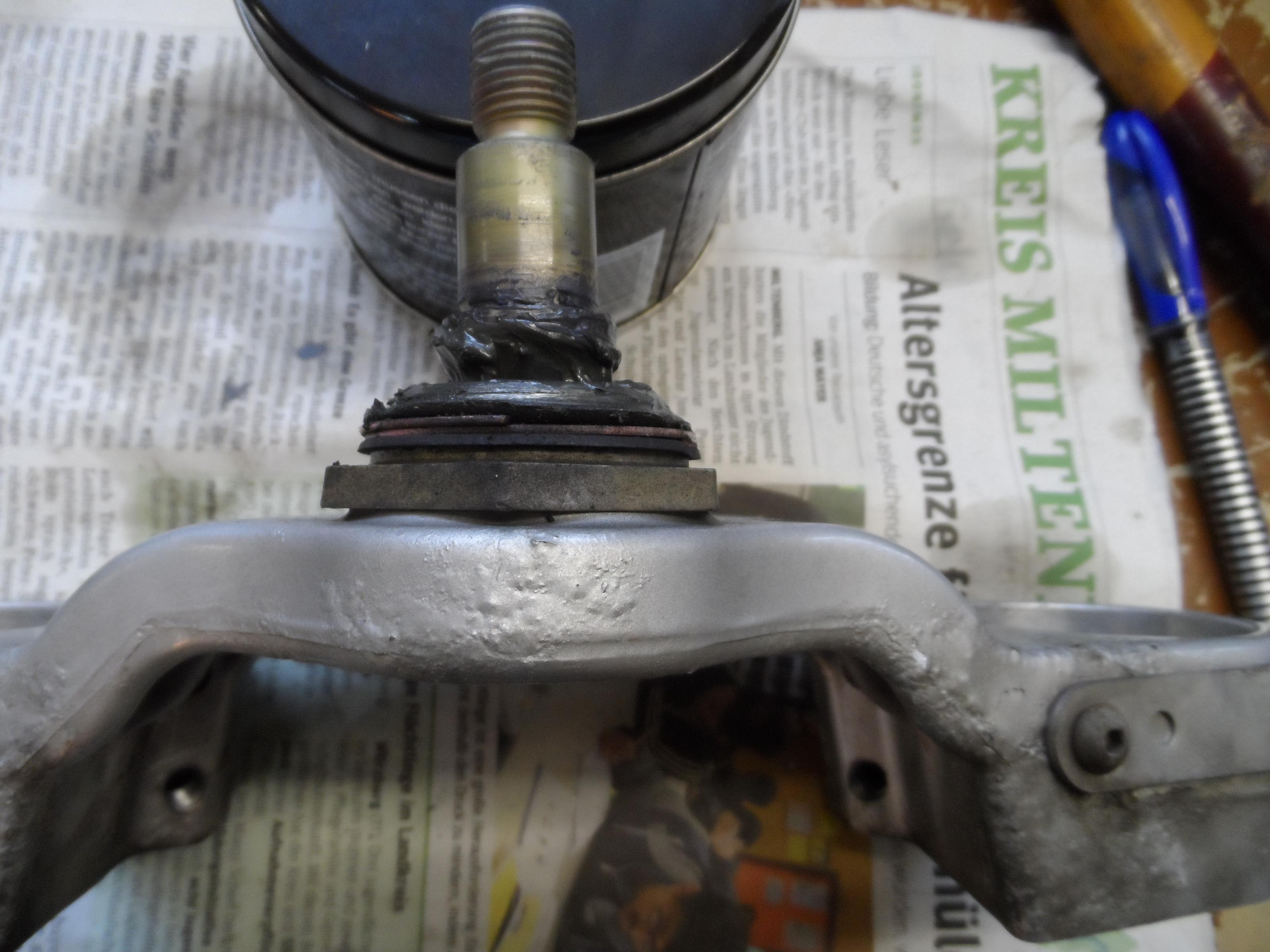

grüße Bernd
Die Gabelbrücke sieht aber auch schon ziemlich pickelig aus und könnte etwas Zuwendung vertragen.
gruß
gstommy68
Frosch'n
Frosch'n
08.11.2008
13.265
Wenn der Konus beim anziehen mitdreht kurz mit einem Knattermax anknattern. Konus und Aufnameloch sollten Fettfrei sein.
Die brücke sieht echt schäbig aus ... es dürfte sich Wasser in den Beulen befinden.

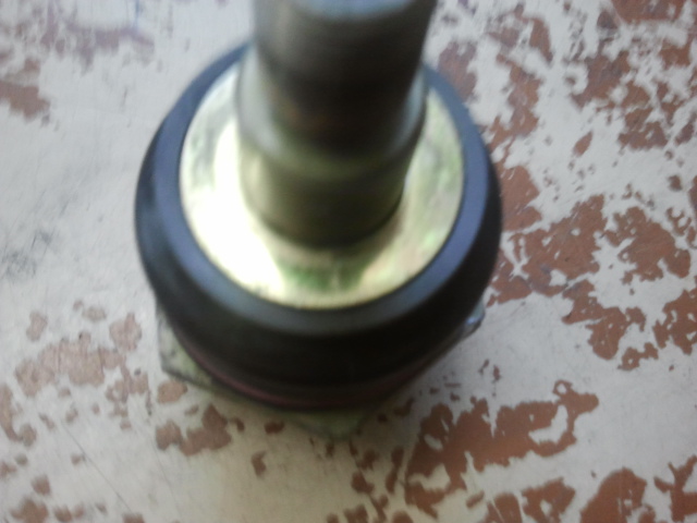

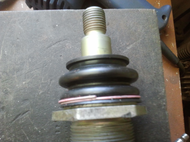

2016-01-09 11.39.54.jpg2016-01-09 11.39.38.jpgHeute ist die Manschette gekommen ,ich habe sie gleich montiert ,passt super nur mit der schelle unten muss Mann beim montieren aufpassen
Gruß Fossi

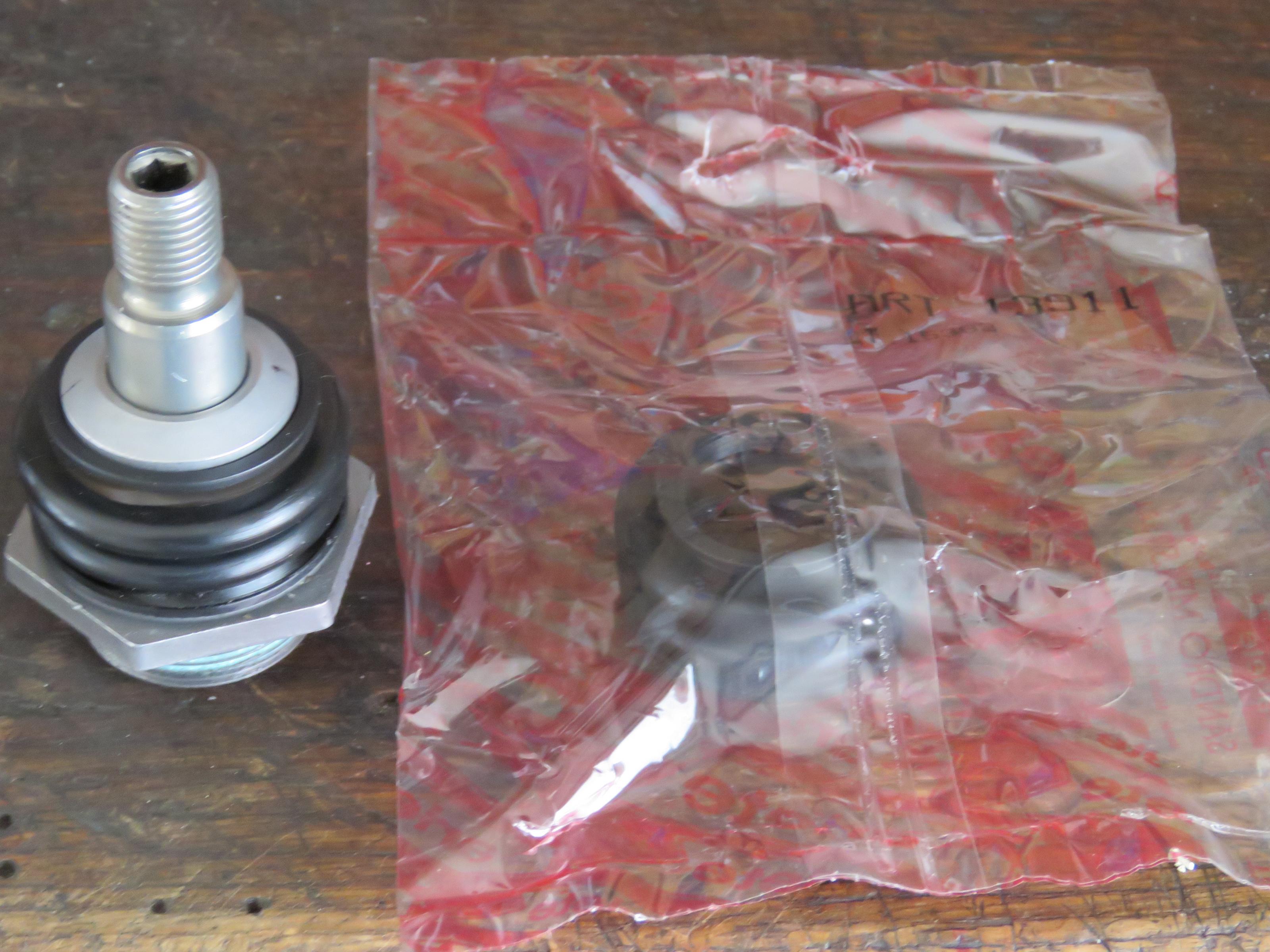

Tip Top Fossi, werde gleich 2 Stück bestellen, eine für das Manschettenlose Gelenk
das ich habe, und eine für den nächsten Ersatz an der Q.:)

Hab die 2 Manschetten auch bekommen, das Manschettenlose Gelenk ist wieder
bestückt, die 2. dient als Reserve, das Gelenk wird erst bei Bedarf ersetzt......

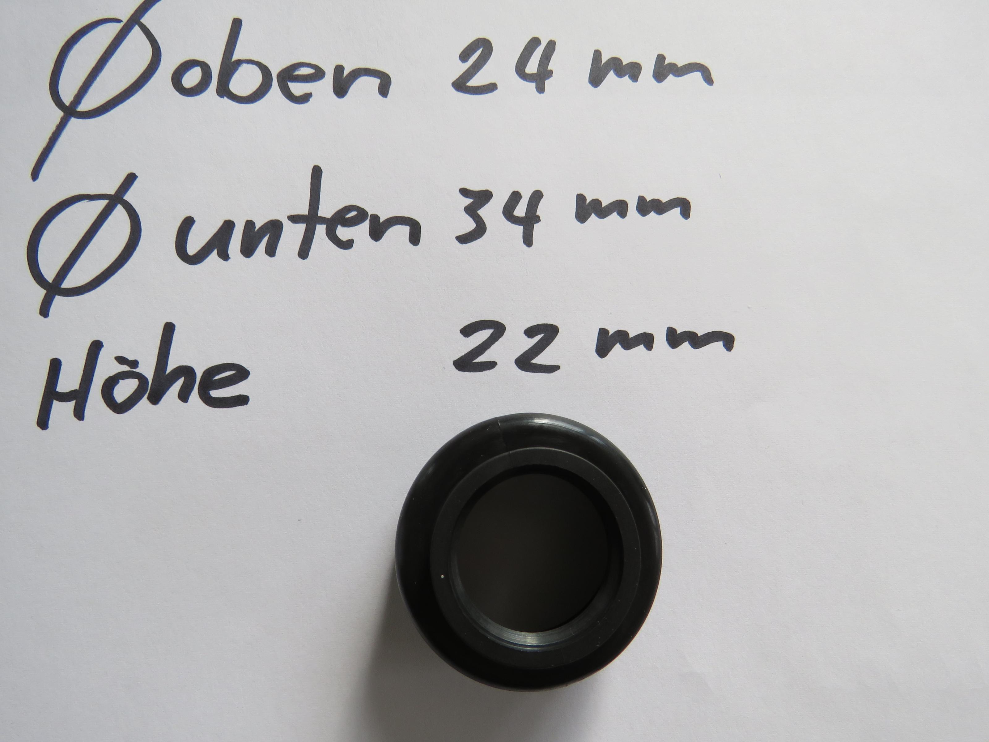

Die Masse beziehen sich auf die Innen- Durchmesser, gemessen in nicht montiertem Zustand.
Die Richtige Manschette musst Du halt selber suchen :), er hat ja einige zur Auswahl ;).

Hallo Walter,
danke für die Maße des Kugelgelenkes.
Das Einzige was von SIMRIT annähernd passen könnte ist folgender Faltenbalg:

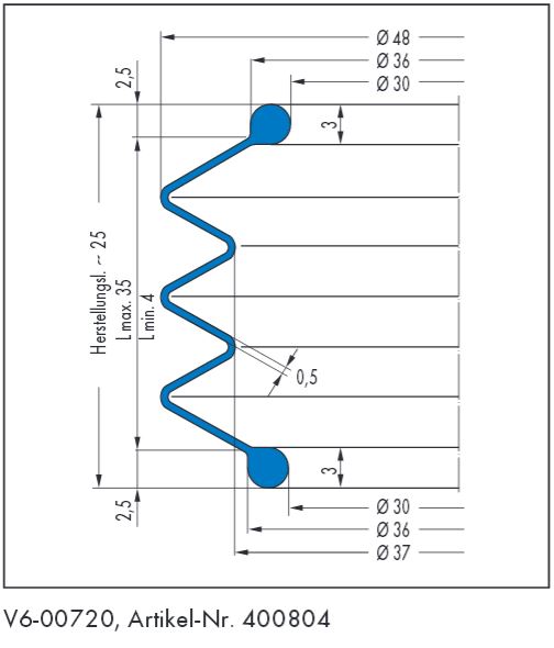

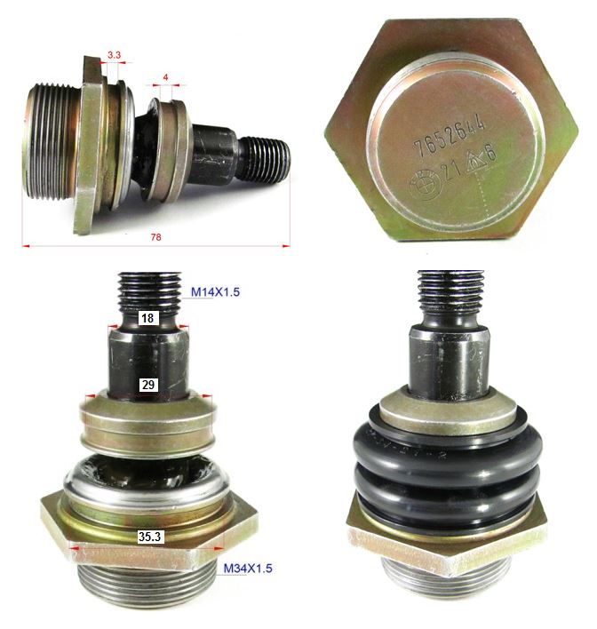

Servus Stephan,
warum MUSS es gerade SIMRIT sein???
In meinem Posting #13 ist ein Link "FALTENBALG", wo du 2 Stk. um € 14,00 bekämst, wobei der gelbe schon sehr gewöhnungsbedürftig wäre. Die verkaufen aber diese Dinger auch einzeln. Preis??? Übrigens, die Maße in Posting #17 stammen aus diesem Angebot.

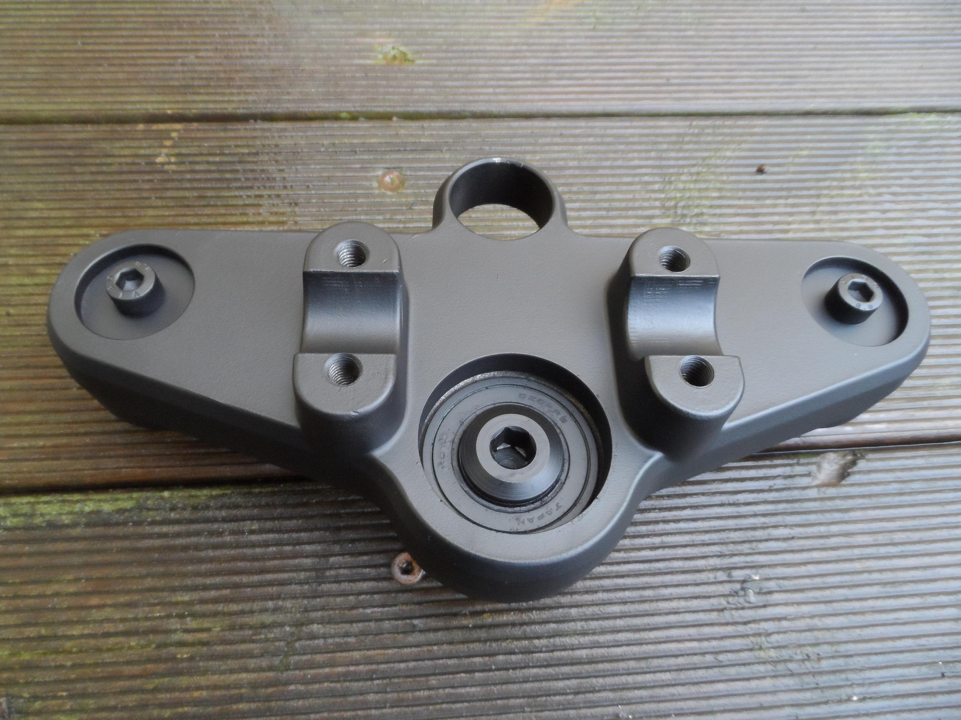

Habe jetzt das Kugelgelenk mit neuer Manschette an die neu lackierte gabelbrücke montiert
Foto vor dem lackieren
SAM_1652.jpg Brücke gestrahlt und matt schwarz lackiert
