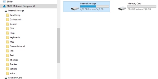

diese (viele) Dateien sehe ich wenn ich das Navi6 an den PC anschließe und den Explorer öffne. Dort/darüber etwas zu löschen habe ich bisher nicht versucht. Bezogen auf den Gesamtspeicher, sind diese zu löschenden 'Fremdsprachendateien' relativ klein:
Das von mir aktuell nicht benötigte BC für Mac z. B. 72 MB, die zahlreichen Hilfedatein im 1-2 KB-Bereich, Handbücher (pro) 1,5 MB ... es summiert sich; aber so lange Platz vorhanden ist?
...der wichtigste aller Ordner (.system) ist in diesem Modus nicht sichtbar.
Im ".system" sind wichtige Dateien inkl. einem Teil der Karten vorhanden.
Lies hier mal weiter http://www.gs-forum.eu/navigation-113/tutorial-zum-speicher-des-navigator-v-n5-128713/
dies trifft auch für den Navigator VI zu...
