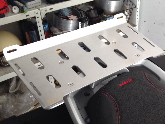

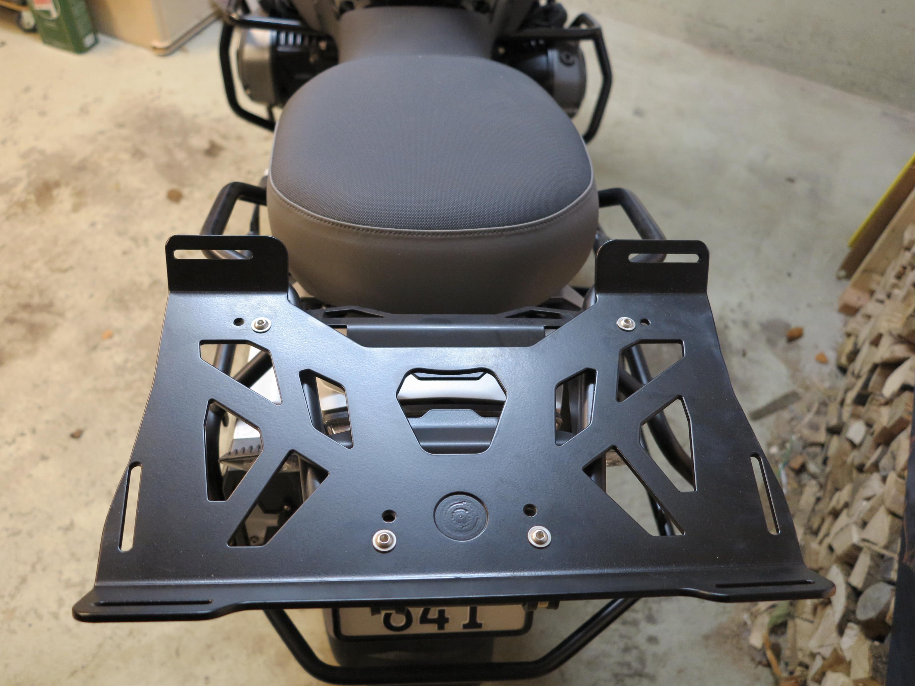

Hallo Rubberduckxi,

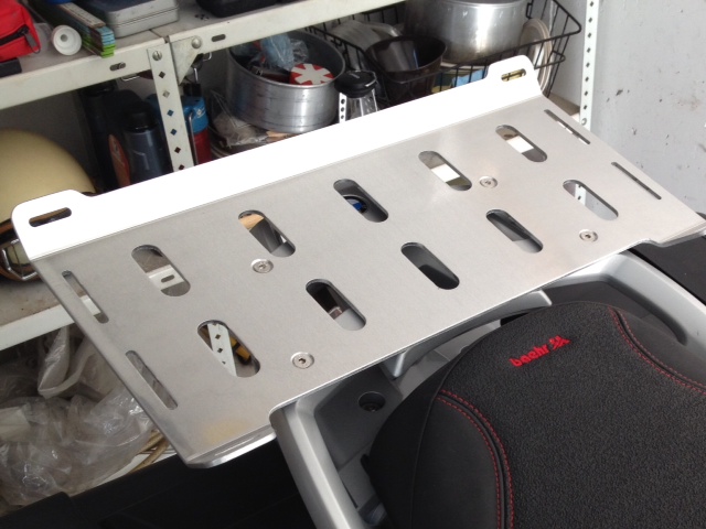

die Breite hätte ich auf meine Gepäckrolle verändert angepasst. Generell wollte ich mich selbst am Blech dengeln versuchen.

So das Blech ist fertig. Ist doch recht ansehnlich geworden.
Gruß ausm Südwesten
Uwe

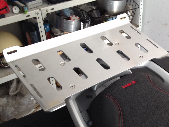

Moin Moin,
hätte da mal 2 fragen zu.
1. Welche abmessungen hast du jetzt genommen? auch die dicke des bleches würde ich gerne wissen.
2. Was für Material hast du genutzt Alu oder Edelstahl?
hatte nämlich die gleiche idee wie du.
Danke

Schöne Arbeit :nicken:

Hallo marcon1985,
als Breite habe ich 480mm gewählt. Das Material ist 3mm Aluminium. Und dieses ist mit nem Klarlack lackiert, damit sich der Aluabrieb nicht auf der Gepäckrolle wiederfindet. Die Löcher zur Befestigung habe ich mit einer Pappschablone vom Originalträger abgenommen. Mit 4 Edelstahlschrauben ( M6 x 40, Inbus, selbstsichernde Muttern, mit 4 Abstandshülsen zw. Blech und Träger) kann ich das Blech bei Bedarf dranschrauben. Je nach dem, ob die beste Sozia dabei ist oder nicht.
Gruß aus Südwest
Uwe

Danke für deine Auskunft. Ich werde mir sowas wohl auch bauen. Dann meld ich mich nochmal. Aber ansonsten top arbeit von dir.

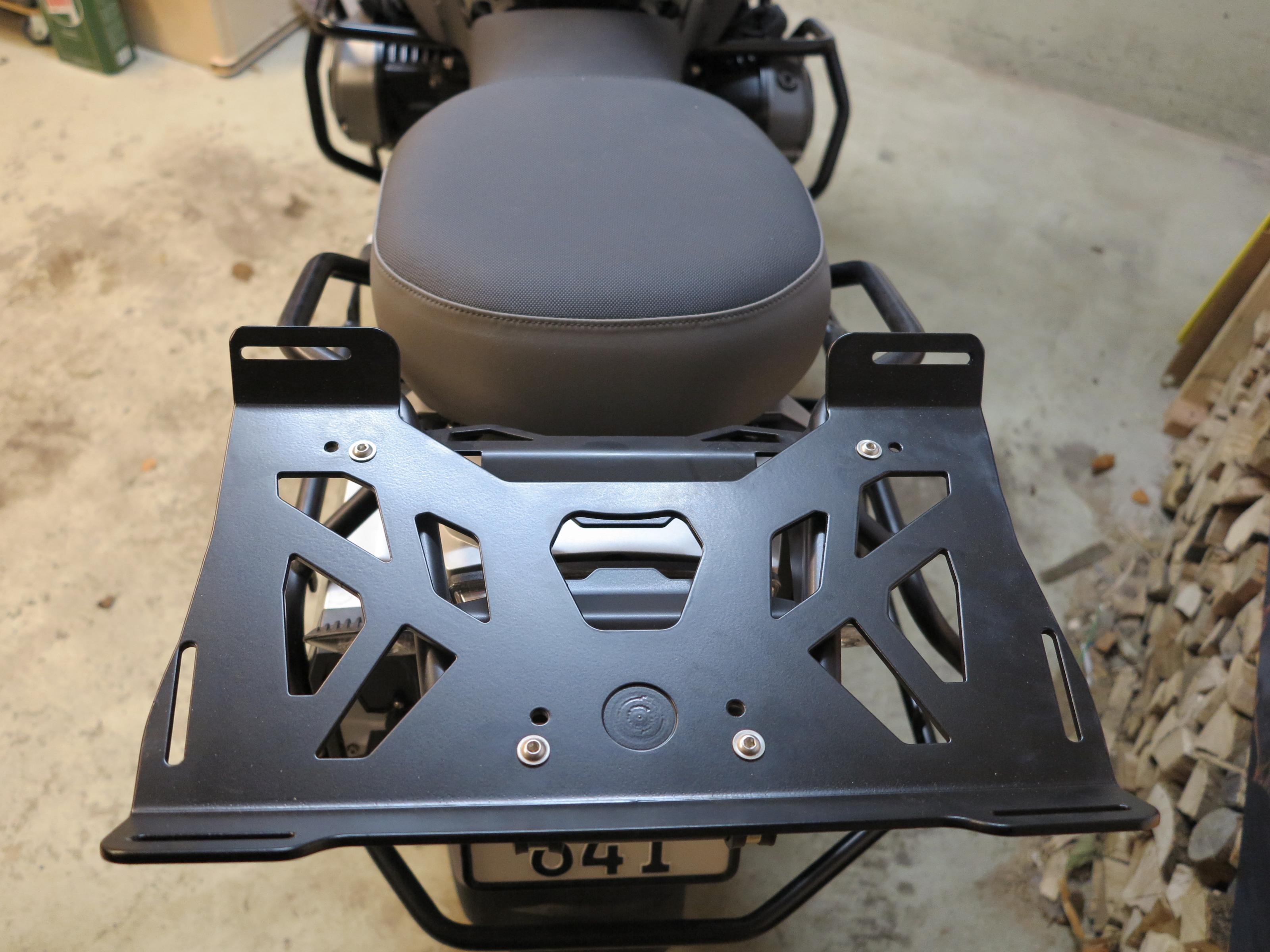

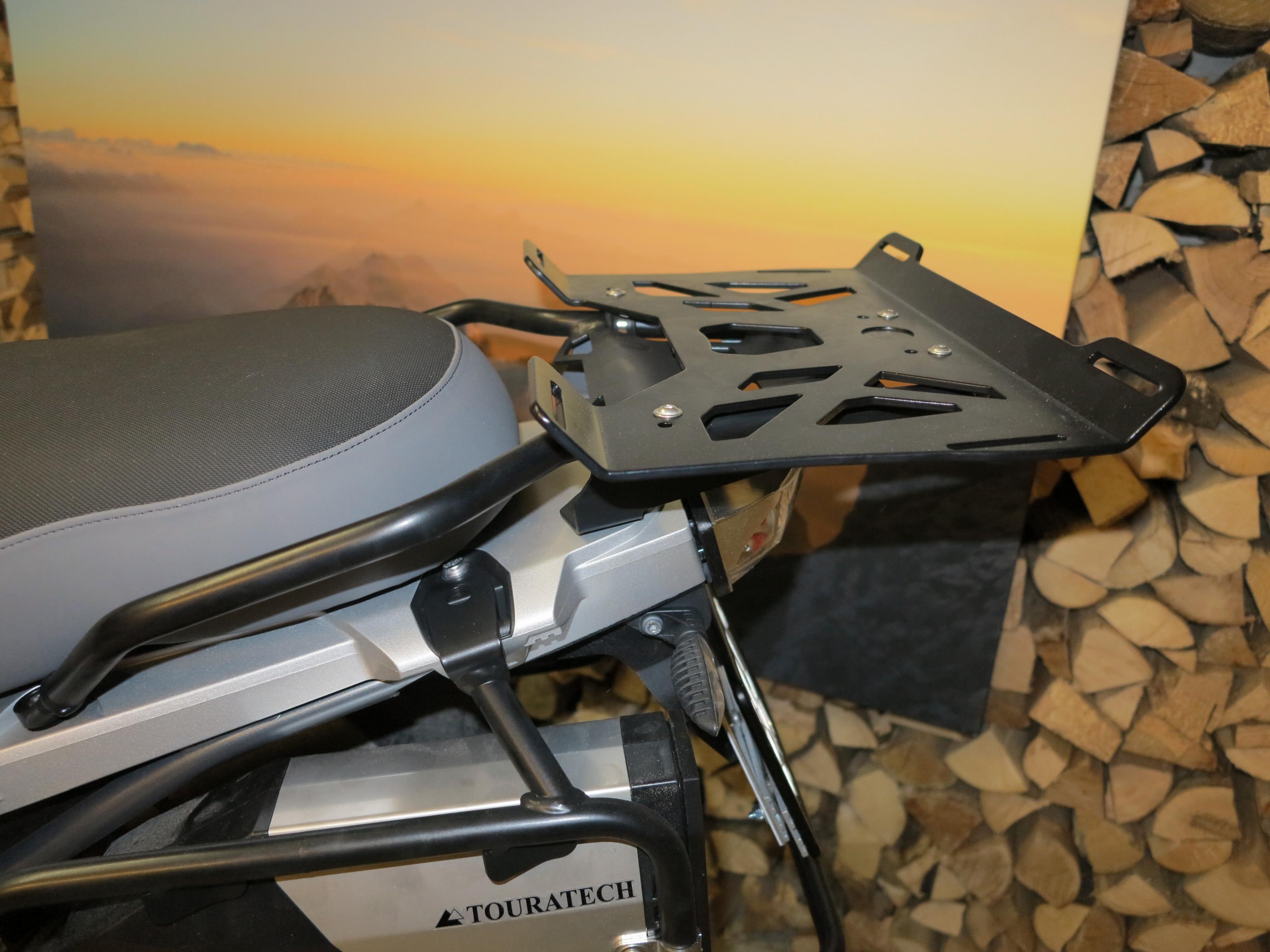

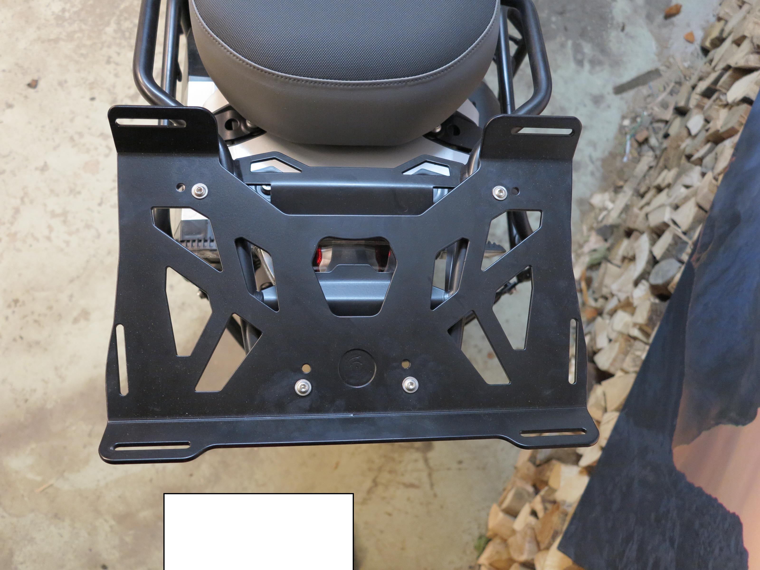

Hallo Leute,

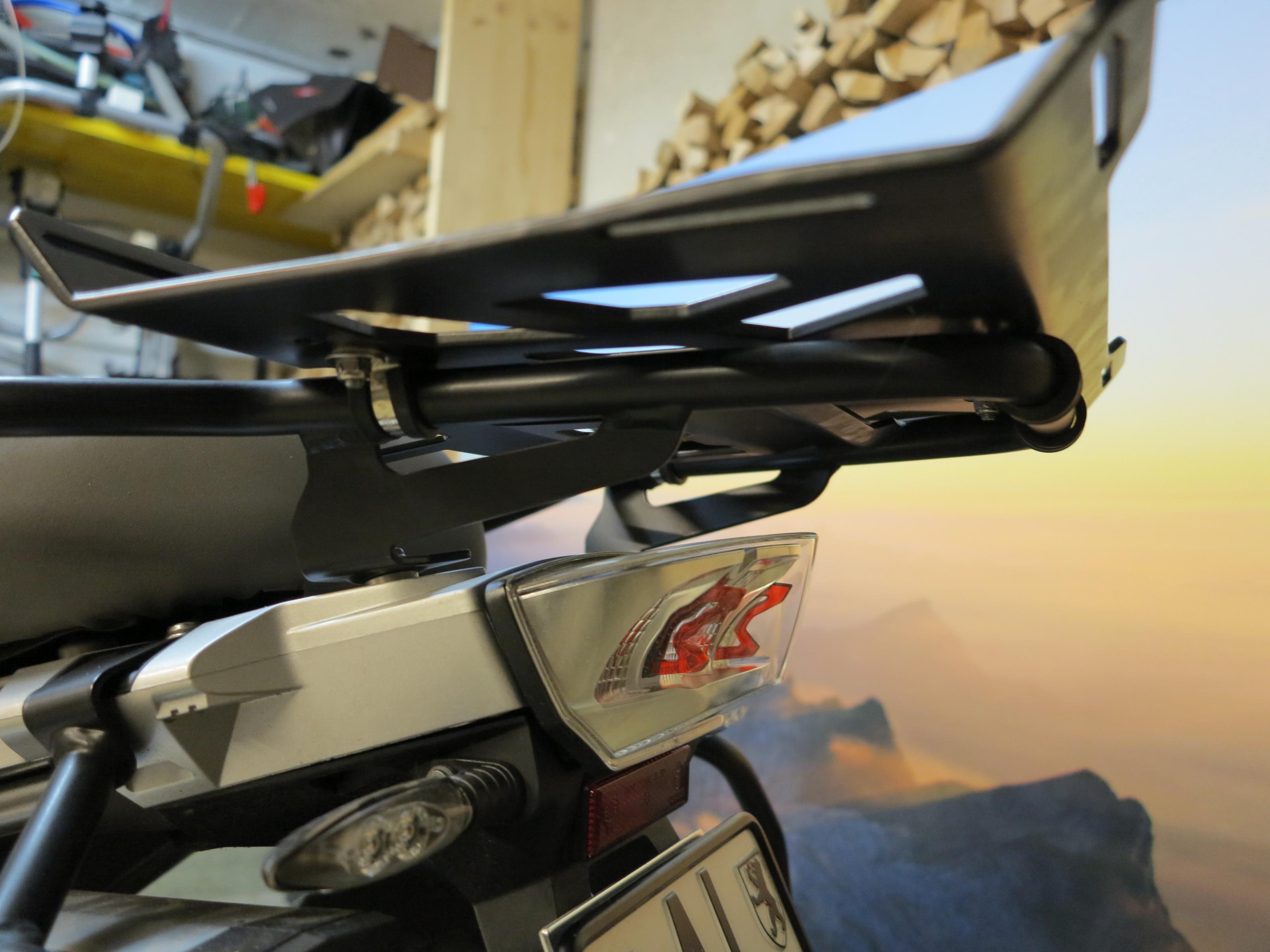

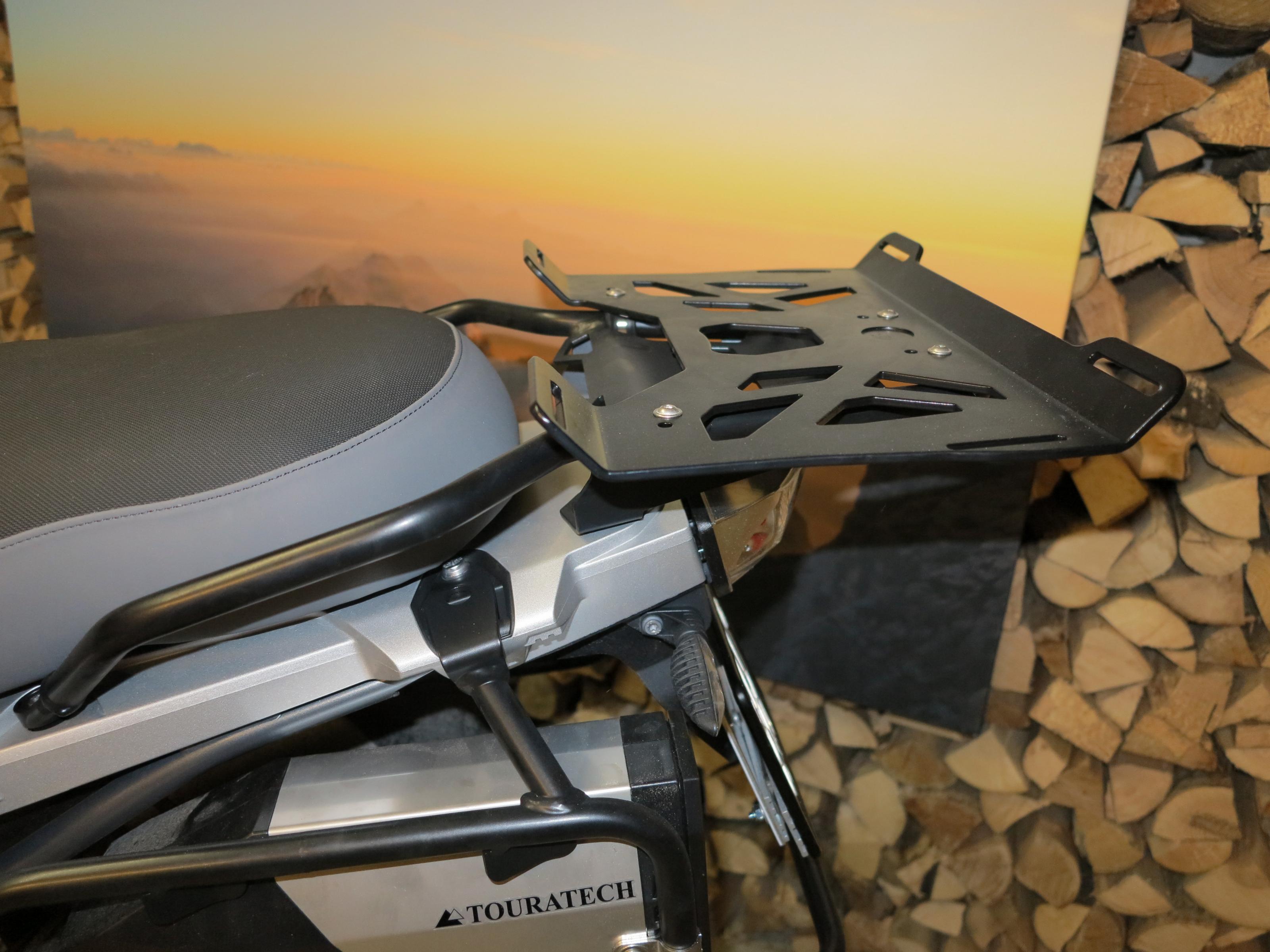

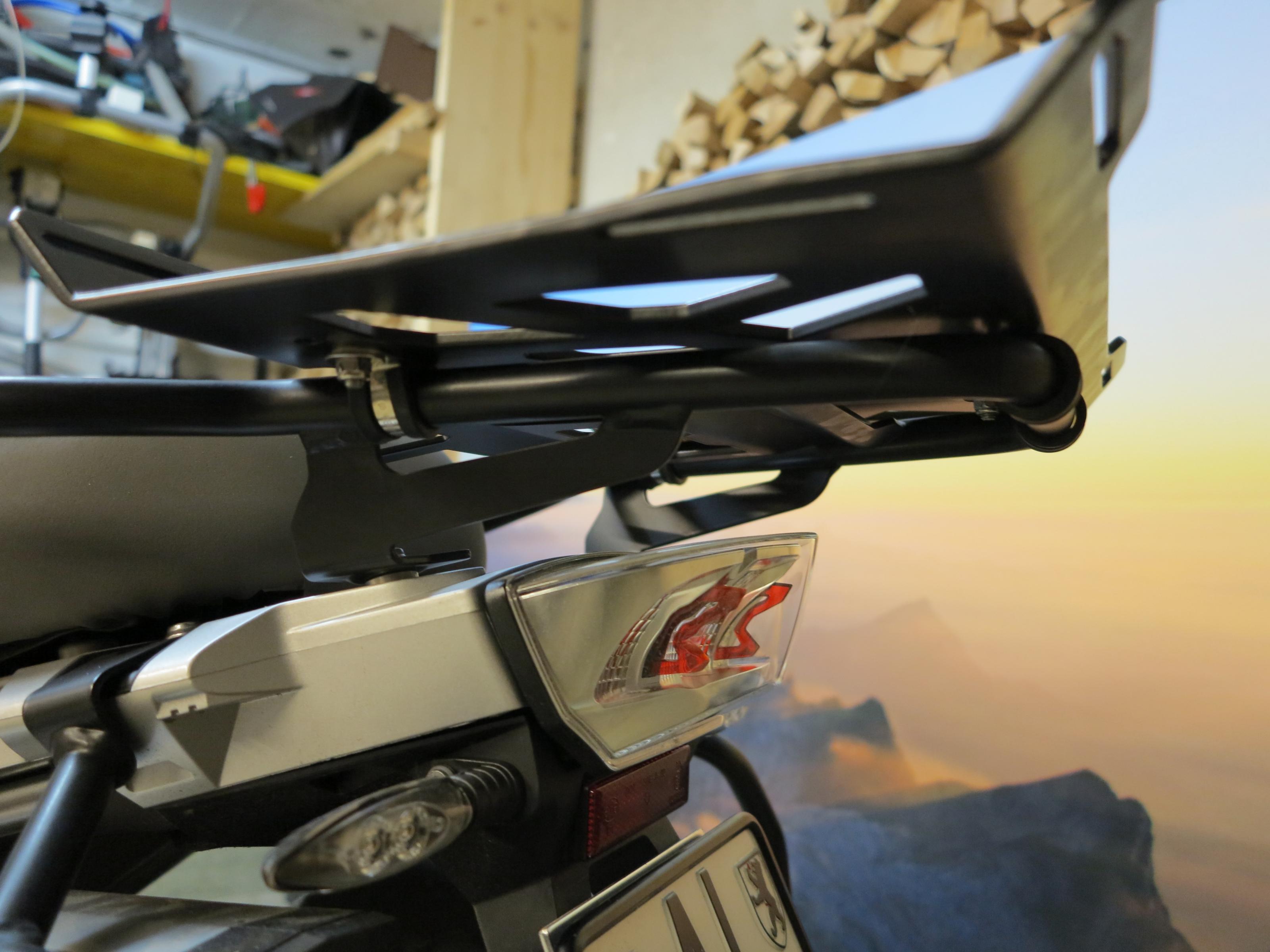

ich habe die Hepco&Becker Gepäckbrücke an meiner R1200GS LC leicht modifiziert (in Richtung Sitzbank müssen links und rechte je ca. 12mm weg bis zur Mitte der Gepäckbrücke, da sonst die Alukoffer li&re anstossen beim Aufmachen) und danach neu pulverbeschichten lassen. Fixiert ist sie auf dem BMW Heckträger mit 4 Schellen. Hält bombenfest und sieht für mich gut aus.
Viele Grüße
Kurt
