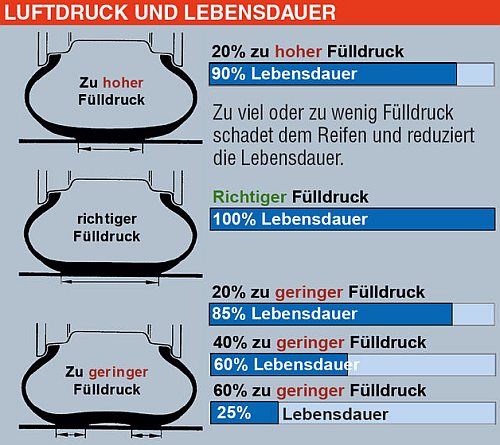

Hy Jakob,
unabhängig von der Überladung und maximalen zulässigen Druck deiner Reifen würde ich sagen, du hattest zu wenig Druck auf den Reifen.Anhang anzeigen 230583
Nachdem von 7 Seiten 6,5 Seiten über Gewicht diskutiert wird, komm ich noch mal zum Anfang zurück.
Wenn man sich das Reifenbild und die Darstellung über unterschiedliche Reifendrücke ansieht, müßte Jakob/Lederkombi << 2bar auf dem Reifen gehabt haben, um diesen Abrieb zu erzeugen (und wäre da längst abgeflogen!!). Ich selbst fahre seit Jahr und Tag 2,2/2,5bar, egal welcher Beladungszustand herrscht und welcher Reifen drauf ist und bin mit dem Fahrverhalten selbst beim Kurvenpetzen zutiefst zufrieden - sonst hätte ich wohl den Zustand geändert
M.E. ist Frankreich DAS Stichwort. Die Franzosen haben zum Großteil einen sehr abrasiven Asphalt und wenn man da gut aus den Ecken kommt, ist das Abriebsbild die Summe aller Dinge: hohes Gewicht, gute Beschleunigung, rauher Asphalt, weicher Reifen = hoher Verschleiß.
Z.B. hatte ich in den Vogesen und Pyrenäen gegenüber den heimischen Straßen einen ca. 2,5fachen höheren Verschleiß.
Da außer dem erhöhten Verschleiß weiters nix auffälliges war, würde ich mir da keinen großen Kopp drüber machen
Also weiterhin gute Fahrt
